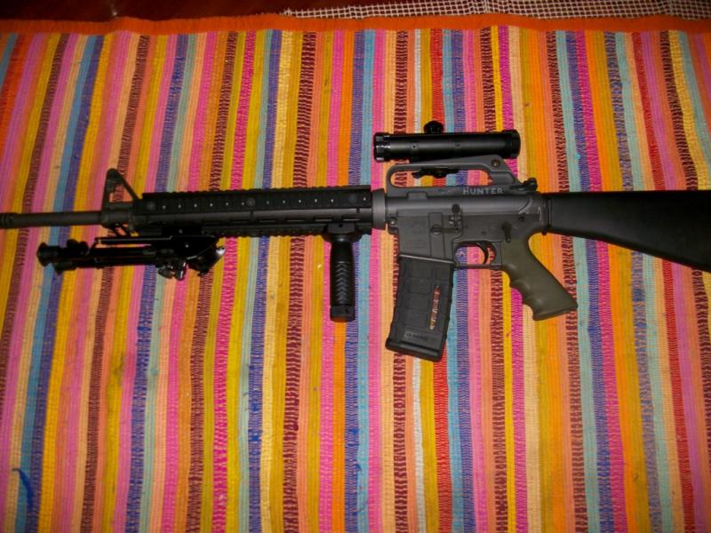

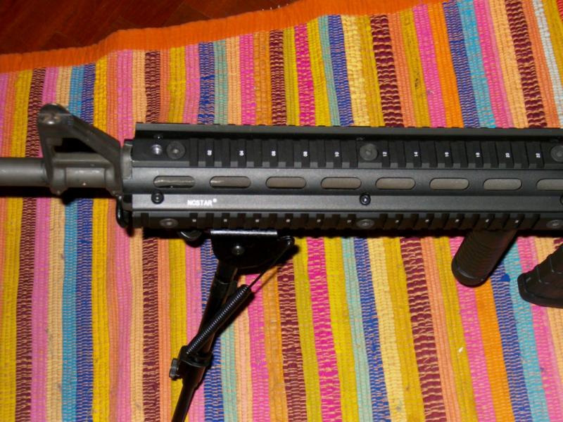

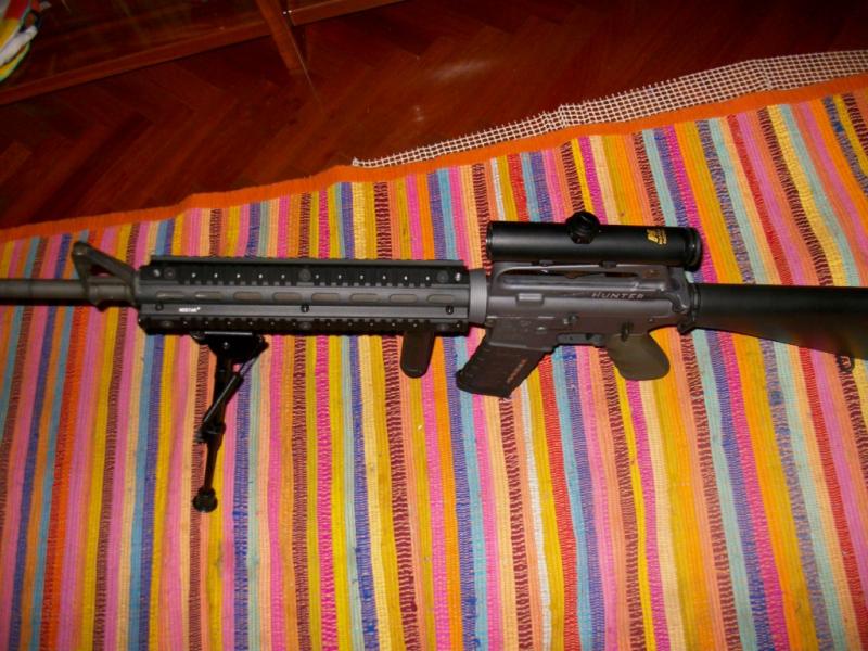

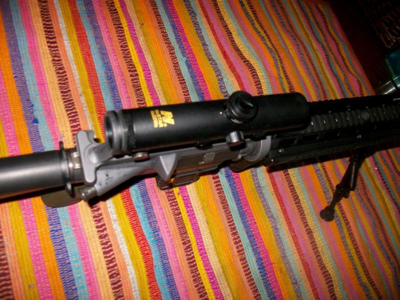

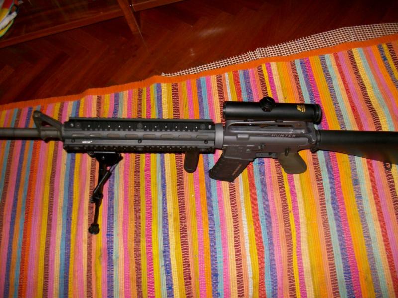

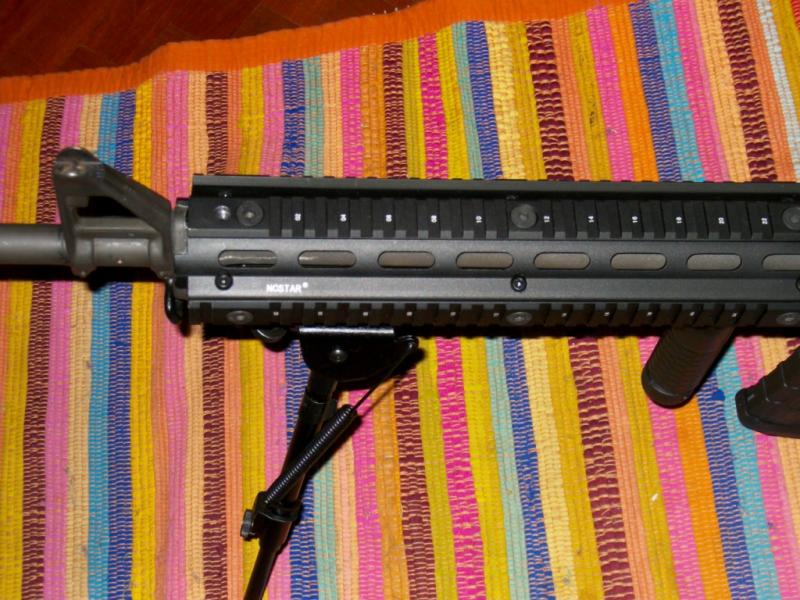

Re: nuestros ar 15
por fin me he animado a "tunear" mi colt Ar-15 Sporter II...
juzgaréis vosotros los resultados...
