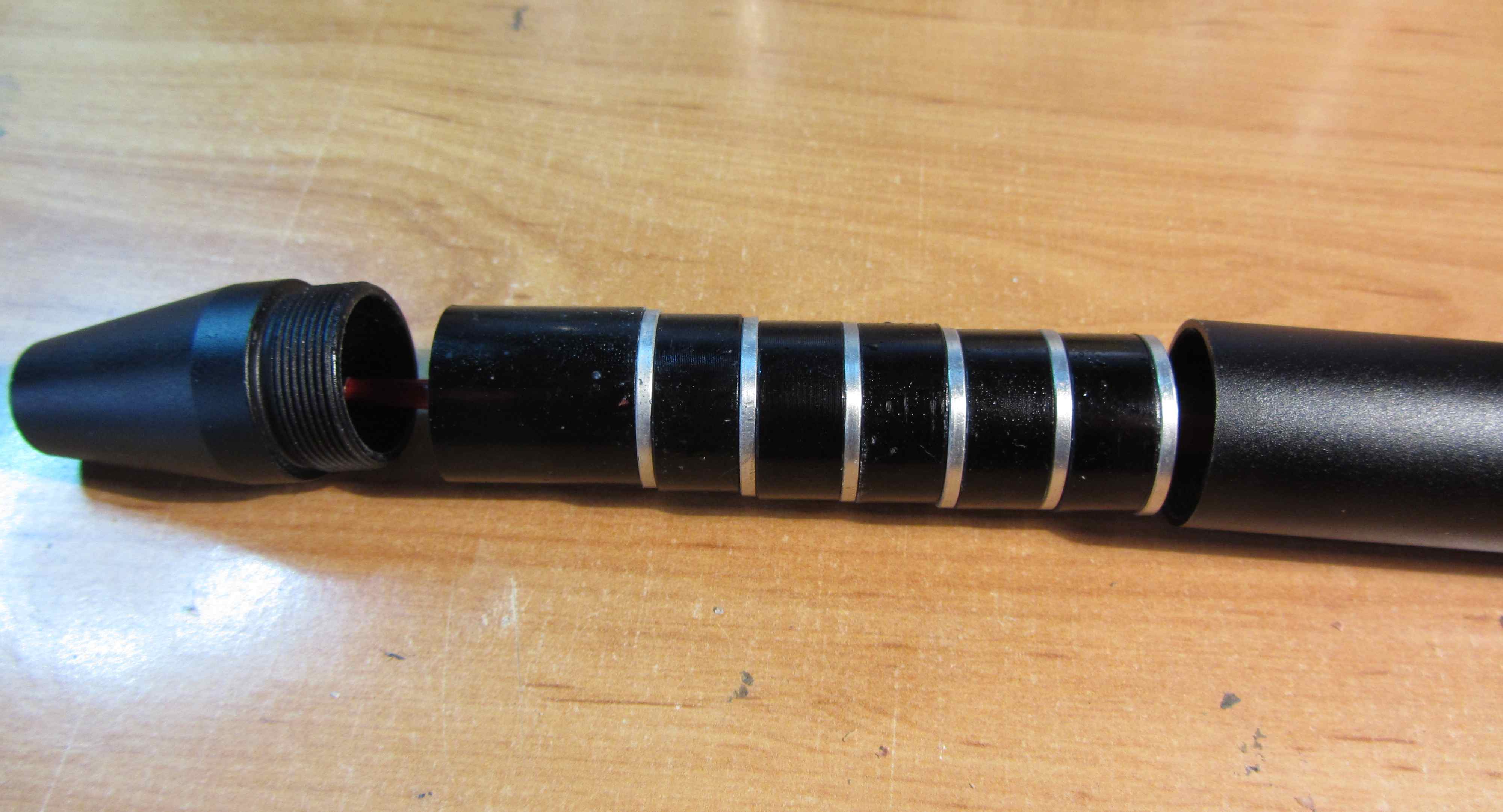

Si es como esta en la foto,yo lo puse mal,refiriéndome al casquillo largo de aluminio,que lo puse al principio y no al final como tu dices y como esta en la foto.Muchas gracias por tu ayuda,como siempre.Un saludo. :apla: :D :birra^:

En la mía (la tengo en 5.5) los separadores van de negro y los bafles color aluminio
Me pasó que a la semana y algo de ternerla no sé que hice (creo que fue culpa de los cargadores, que son una kk) que se quedaron dos balines atascados y al desmontar pensé que me la había cargado :lol:
El orden que te he dicho era acabando en la rosca que va al cañón, perdona que la haya liado :oops:
Luego con calma hice lo del pincel y me funcionó
Mejor una foto para verlo, recuerda que la boca ancha del bafle va en la dirección del balín, vamos como veo que los has puesto 8) :
Cualquier cosa me lo dices :wink:

Entonces yo lo tenia bien.Ahora ya esta aclarado de verdad.Gracias Sisco. Contestando a los demás compañeros,referente al ruido o sonido que quita el silenciador.En mi caso,pues te quita mas o menos la mitad del sonido que tendría sin el puesto.Lo de decir que te la deja muda,eso es muy relativo,muda para mi es que no se oye nada,pero en mi caso,repito que si se oye pero menos.Un saludo a todos.

Sisco1968 escribió:En la mía (la tengo en 5.5) los separadores van de negro y los bafles color aluminio

No se si lo he entendido bien, pero el orden correcto entonces es el que sale en la foto, no?
Lo mio fue curiosidad de ver que llevaba dentro por ese precio y flipé un poco. Y no se si me dió por probar diferentes formas de configuración para ver como silenciaba más y luego olvidé la configuración original.

En ese orden funciona, que es lo importante
sobre si probar otro orden puede influir...pues no sé, quizás un día que me aburra lo pruebo :lol: , pero no creo que influya de manera que se pueda apreciar "a oido"
