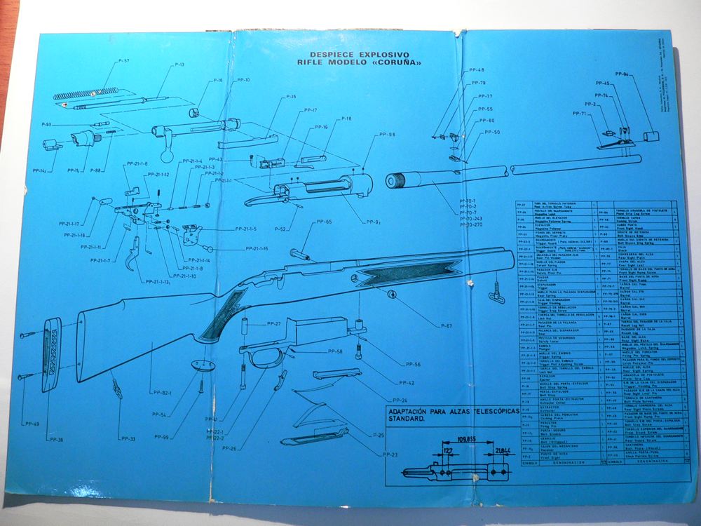

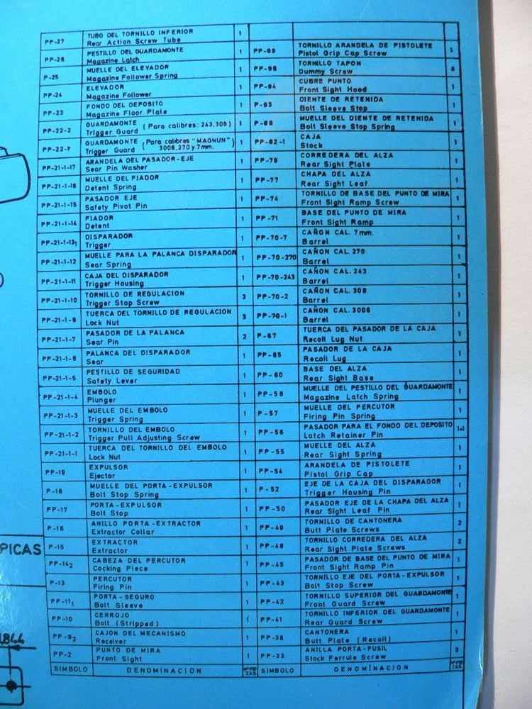

galil
Mensajes: 2237
Registrado: 02 May 2008 04:01
Re: Mostremos nuestros SantaBarbara.
Mensajepor galil » 25 Ago 2020 11:37

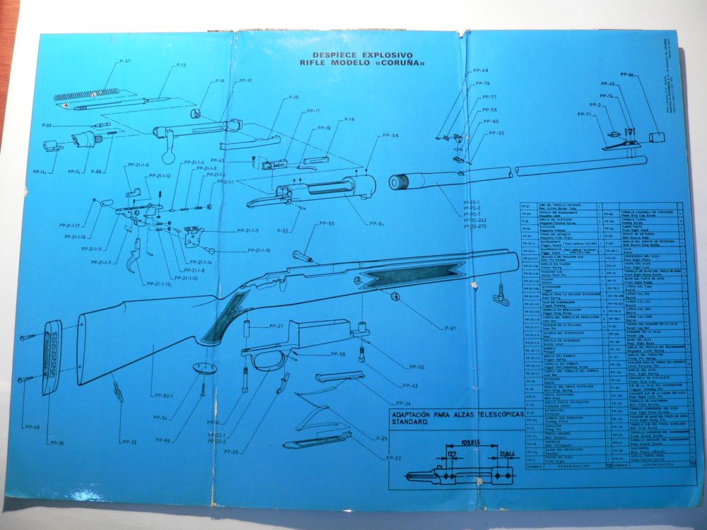

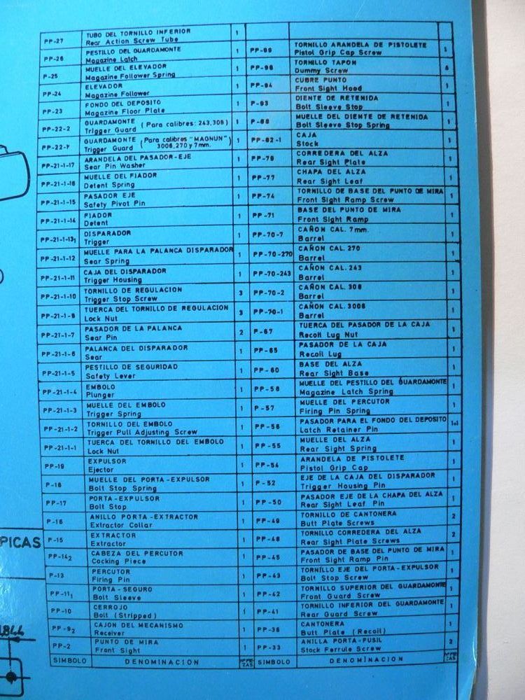

alguien pidio el despiece, yo creo estaba en este hilo, yo solo tengo este por si le vale. Un saludo.

josmi
Mensajes: 3085
Registrado: 12 May 2009 07:01
Mensajepor josmi » 25 Ago 2020 11:49
galil escribió:alguien pidio el despiece, yo creo estaba en este hilo, yo solo tengo este por si le vale. Un saludo.
Lo pedi yo Galil, muchas gracias por haberlo colgado

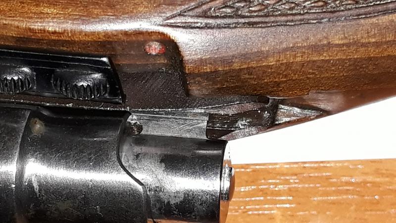

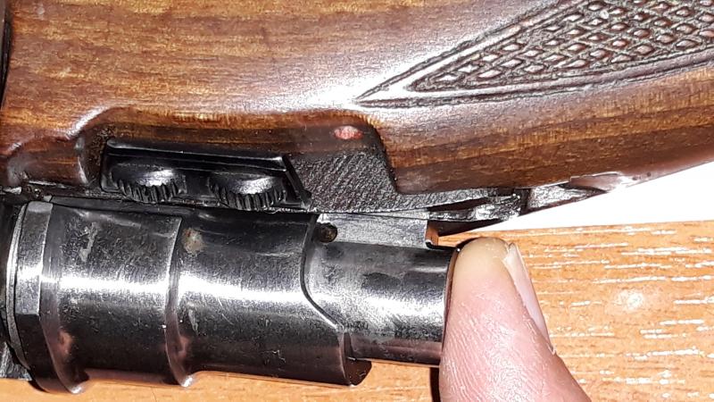

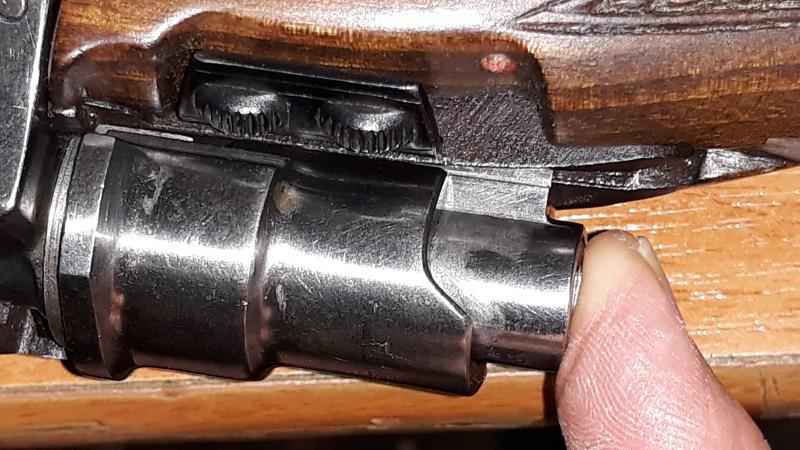

He subido un post a mi juicio equivocadamente a Reparaciones y Bricolage. Con permiso de los moderadores y controladores de la web voy a repetirlo aqui que creo es el sitio adecuado
Se trata de un misterioso efecto de un cerrojo Santa Barbara. Ocurre lo siguiente:
Montada la aguja como se ve en la foto primera, en la cabeza, en su parte baja y junto a la nuez se ve un agujerito que imagino que lo tendran todos los Santas
Si en esa posición presionamos con el dedo, foto 2, la cabeza de la aguja cede como 1 mm y queda tapado el agujerito, aunque sigue montada y se dispararía con normalidad
También cede ese milimetro la aguja caso de abril el cerrojo montado como unos 15 grados.
Yo eso no lo he visto jamás en un cerrojo 98 y vosotros?. ¿ ¿Que pasará?
