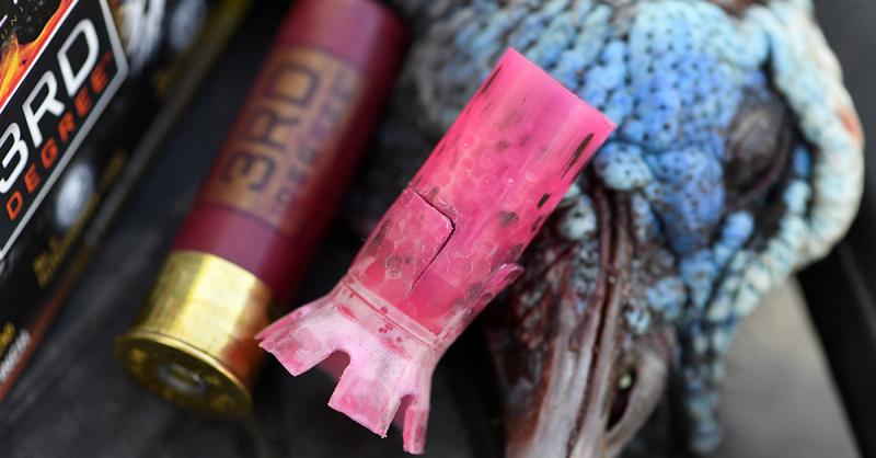

si eso o pesar una carga de 28 gramos y recortar los tacos a la altura de esa carga
- noesasuntotuyo
- Usuario Baneado
- Mensajes: 1011
- Registrado: 02 Feb 2018 17:58
Re: RECARGA ESCOPETA, recopilatorio
savage3323 escribió:si eso o pesar una carga de 28 gramos y recortar los tacos a la altura de esa carga
tambien
- savage3323
- .300 Win Mag
- Mensajes: 1272
- Registrado: 11 Oct 2007 05:01
- Ubicación: Madrid
Eso son los cartuchos cortados???
noesasuntotuyo escribió:y si le haces unos corte como al de la foto mejor
