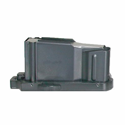

Alguien le ha puesto cargador extraíble a una de estas joyas???
Ando pensando en poner uno en mi cetmeton pero estoy bastante perdido
Flinte
Mensajes: 270
Registrado: 21 Oct 2019 16:00
Re: Mostremos nuestros SantaBarbara.
Mensajepor Flinte » 11 Nov 2019 11:24
No es complicado, solo quitar la tapa original y poner el cargador. Como es monohilera sólo entran 3 cartuchos.
Este que puedes comprar en Brownells es el más económico que conozco
https://www.brownells.es/epages/Iberica ... rchButton=
si quieres uno alemán, casi se triplica el precio
https://www.jagdshop-online.de/Einsteckmagzin-98er
En eGun, de segunda mano puede salir a buen precio, ahora mismo tienes dos de Tornado en subasta. Hay que registrarse para poder pujar.
El de Brownells es copia del Tornado alemán.

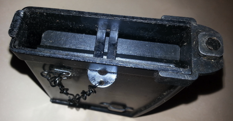

Aunque si quieres más capacidad siempre puedes colocar éste de ¡20 cartuchos y totalmente legal! Aunque seguro que te mirarán raro...
https://www.brownells.es/MAUSER-98-MAGA ... -341000007
Opciones hay, saludos

Muchas gracias compañero. Solo una pregunta.
Estos cargadores entiendo entran en el guardamontes original sustituyendo a la tapa de la teja elevadora. No????
Ufffff el de 20 es feo con ganas. No sé qué pinta la cadenita esa por ahí colgando...

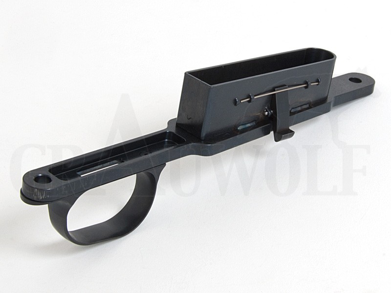

Había visto el de Voere que sustituyes guardamontes original por uno adaptado para cargador extraíble
Si no me equivoco. Estos cargadores que me has pasado convierten el alojamiento munición de doble hilera a monohilera????
Gracias!!!!
Flinte
Mensajes: 270
Mensajepor Flinte » 11 Nov 2019 17:13
Correcto, sin alterar nada del original o sustituir partes como el Voere, encajan en el alojamiento de la tapa del almacén.
Lo de la cadenita es muy sencillo, como el cargador no es tal sino un almacén extendido no tiene labios que abracen la munición, si lo cargas fuera de su alojamiento saltarían los cartuchos si no los sujetas, la cadena tiene un pasador que evita que esto ocurra y se desparrame la munición mientras lo colocas en su sitio
Si está instalado en el arma no hay problema vas cargando por la ventana de alimentación/expulsión de la misma manera que con la tapa normal.
Efectivamente, los cargadores son monohilera y sólo entrán 3 cartuchos. Al meter el cargador disminuye la anchura del almacen y no caben al tresbolillo. Con un cargador que sobresaliera un par de centímetros se hubiera solucionado pero yo, si lo hay, no lo conozco, o no es tan fácil la solución.

A ver si me explico mejor, el de 20 cartuchos "no es un cargador" es un almacén extendido para no tener que recargar cada 5 tiros, es un invento de la Primera Guerra Mundial, desarrollado para la guerra de trincheras. Y se puede alimentar fuera, basta con llenarlo y poner el pasador que cuelga de la cadenita para que no escapen los cartuchos. Los labios de retenida en cualquier M98 están fresados en la propia acción.

Los cargadores auténticos son además del Voere, el Tornado y sus copias. La diferencia está en que en el Voere hay que cambiar toda la parte inferior, arco guardamontes y alojamiento del cargador, y en Tornado sólo hay que quitar la tapa del almacen y colocarlo sin más, aunque éste sólo sirve para acciones militares de tapa fija, para las de tapa basculante, militares o civiles, no. Para un Santa Barbara modelo A nos sirven los dos, para el 1000 sólo el Voere.
Con el Tornado ponemos esto:

Con el Voere necesitamos estas dos partes:
Hola compañeros. Tengo un SantaBarbara en 243 Win y me gustaria prepararlo un poco, es decir, quiero flotarle 121
Espero que esta vez queden claras las diferencias.
Si no, a preguntar, que para eso estamos.

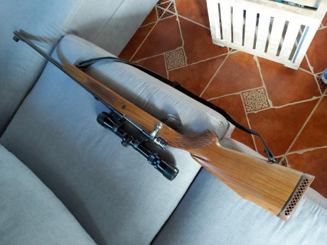

Este es mí santa barbara deluxe en calibre 300wmag. El rifle esta nuevo, tendra 15 tiros a lo sumo y tanto el pavón como las maderas están al 100%.
Es precioso, muy preciso y tiene solera, pero....el 300wm no es mí cartucho preferido, por lo que salgo al campo siempre con un bergara b14 en 270 win.
El visor es un bushnell de la misma época 3x9x32, que está evidentemente muy anticuado pero queda muy bonito con las monturas apell.
La correa es de cuero, muy guapa también, y si pongo un pero es que el cerrojo es duro, tiene arrastre y a veces se te puede escapar si no lo agarras firmemente.
Un saludos a todos!!
Montani semper liberi

Dianafan escribió:20200104_153229.jpg
Riflazo y calibrazo.
Un poco toscos los dos pero buenos.
La correa parece ser militar de origen español, para un Oviedo o un Coruña.

Exacto, la correa es de origen militar, el antiguo dueño fue un teniente coronel que al jubilarse vendió el arma, y me regalo la correa con él. Un saludo!!
