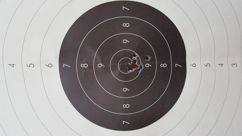

PRUEBA POLVORA RS 80
CALIBRE 338 LAPUA MAGNUM
VAINA LAPUA
PISTON CCI LRM
CARGA 6,46 GRAMOS, 99,6 GRAINS
PROYECTIL SIERRA HPBT 250 GRAINS
CAÑON 27 PULGADAS
VELOCIDAD INICIAL MEDIDA: 890 M/S
PRESION ATM.: 1012 HP
TEMPERATURA: 6,5ºC
ALTURA 622 METROS
PRUEBA 9 DISPAROS (EL QUE ESTÁ AISLADO ES EL PRIMERO PARA CENTRAR VISOR)
Aunque yo todavía no dispongo de RS, la encargué el pasado viernes y espero tenerla esta semana, me gustaría 80

Una pregunta qué pasó de Estría tiene tu rifle yo salvo con puntas Scenar de 300 grain no he podido sacar una agrupacion asi.
Por cierto yo uso un REMINGTON Police 338LM en paso 1/10

SHADOWSEATER, ¿distancia al blanco?

Hola.
Mi rifle tiene un paso de estria de 9,375 pulgadas a la dcha. un Acuracy International AX338.
He conseguido agrupaciones similares incluso con munición comercial (Lapua Scenar de 338), pero sobre todo creo que se lo debo a un visor March 8-80 x 56 y a unas bases Sphur.

Disculpa. La distancia es de 100 metros.

creo que ese rifle tiene que tirar en menos que un moa, visto el blanco parece unos 33 mm.
con ese paso y mas a esa altura, (esta bien medida la presión?) estabiliza perfectamente la de 300 scenar o berger, yo prefiero al berger.
olvidate de la rs80 (que para mi es una porquería) y carga con n570 y 300 berger, (los datos de recarga en la misma página de berger) dejale tocando estria o a 0.15 mm de estria y notaras que baja a la mitad, y te debería quedar en medio minuto o menos
para tirar a 100 nada tiene que ver una super mira, con tal de que sea una buena, vale
suerte
