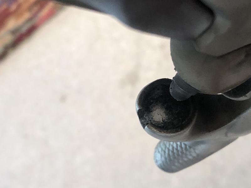

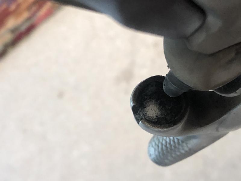

Bien, pues efectivamente hoy he estrenado este año 22, que ya empezaba a tener mono. La sesión de hoy le he dedicado a probar anillas en el campo de Elche en el que la luz en los blancos ha sido siempre un problema y que lleva a cometer errores si la anilla no es la adecuada.
Mi maestro Jesús Olivares me insiste en que ese problema no lo tendría si tirara con punto en vez de con anilla, pero me sigo resistiendo pues pienso que con la anilla adecuada se tiene que conseguir una mayor precisión.... pero ese es el problema, dar con la anilla adecuada.
Hoy he probado dos y finalmente me va a tocar retocar la segunda (que yo estreché con estaño) y agrandar un par de milésimas el orificio que es demasiado justo y difícil de centrar. También es verdad que he conseguido con ella buena agrupación pero con disparos lejos cuando no afinaba suficiente. Espero que la próxima sesión sea más definitiva con la pequeña modificación en el orificio
El problema de usar una anilla que no está mecanizada de fábrica, es que su sustitución por otra conlleva necesariamente un ajuste ya que es imposible haberle hecho el orifico exactamente en el centro. Esto no es un problema si se compite en el campo en el que se entrena, pero es un grave handicap cuando se cambia de lugar para competir, ya que exige un entrenamiento previo a la competición si se necesita cambiar de anilla por luz. Sobre todo es un problema para los que como yo no son muy partidarios de entrenar las vísperas de las competiciones.... nunca me ha ido bien hacerlo.
Lo importante es que he roto la inercia de no tirar con regularidad, también diré en mi descargo que algún problemilla físico derivado de tratamiento médico me lo pone a veces un poco complicado... pero ¿quien dijo miedo?.
Juan

La pregunta de examen es ¿ahora que hago?........ pues no me queda otra que seguir con la fórmula (al fin y al cabo es la que me ha dado los dos últimos campeonatos de España) y decirle al Enfield de Parker Hale que vaya calentando en la banda. El sábado en Náquera tomaremos la decisión
Como curiosidad me ha pasado una cosa que hasta ahora o no me había dado cuenta o no me había sucedido. Yo siempre soplo el cañón tras el disparo, con ello bajo la temperatura de su interior (ahora no, pero en verano estas armas dan problemas de calentamiento) y compruebo que la chimenea no está obstruida, cosa que hoy ha sucedido tras el tercer disparo con lo que he desmontado la chimenea para quitarle la obstrucción (residuo blanquecino pétreo)
Pero en un momento determinado, al soplar observo que en el interior de la cazoleta del martillo se forma una mancha blanquecina donde el humo incide. A partir de darme cuenta del fenómeno me he empezado a fijar y efectivamente me ocurría en cada disparo.
Me resulta extraño que no lo hubiera visto hasta hoy porque como puede apreciarse en la foto, el acumulado blanquecino llama la atención. ¿alguien tiene alguna teoría sobre este fenómeno?
Juan
Juan
