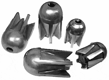

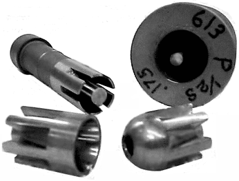

DBCooper escribió:
noesasuntotuyo escribió:
Donde se encuentran estas balas?
es un diseño de un fabricante de moldes por extrusión(espero que sea la palabra correcta---extrusión---) de los EEUU estehttps://www.corbins.com/slugs.htm
pdf https://www.swage.com/ftp/finslug2.pdf
pues eso me gustaria hacer un recopilatorio de tablas de recarga para escopeta.

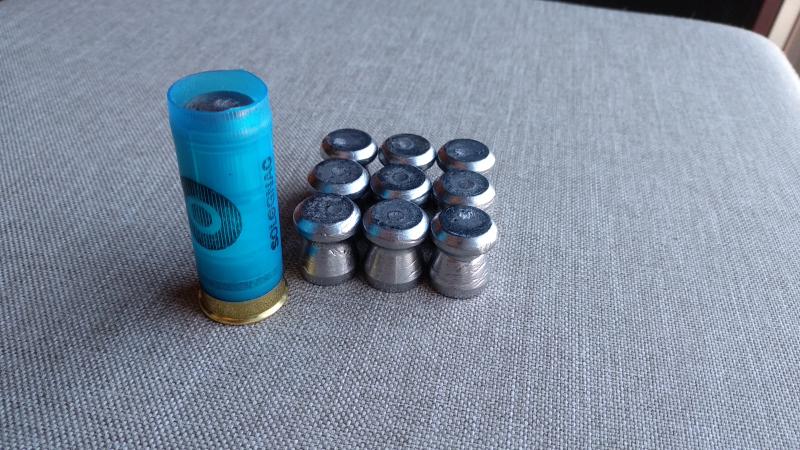

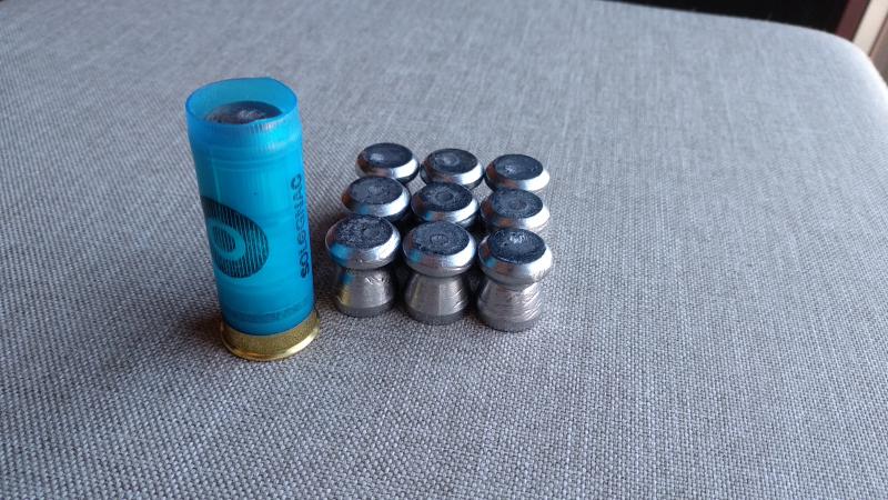

Mensajepor Tony_jeep » 12 Sep 2019 10:06
Buenos días.
He comenzado a hacer mis propios proyectiles para una escopeta "slug" de anima lisa que compré.
El problema es que los proyectiles brenneke me dejan mucho residuo de plomo.
El ánima es 18.4 y la turquesa que he comprado es de 17.3
Los primeros proyectiles que he fundido corren perfectamente por el cañón, pero a la hora de meterlos dentro del taco se ve que marca la vaina y entra muy forzado.
Sería mejor recortar las aletas del taco y meter el proyectil directamente?
Rebajo el diámetro del proyectil y lo sigo metiendo dentro del taco?
noesasuntotuyo
Mensajes: 1011
Registrado: 02 Feb 2018 17:58
Re: RECARGA ESCOPETA, recopilatorio
Mensajepor noesasuntotuyo » 12 Sep 2019 10:39
Tony_jeep escribió:Buenos días.
el problema lo tienen los tacos de los cartucho para eso cartucho de decathlon en mejor usar la turquesa de LEE que las balas son mas estrechas o cambiar el taco
