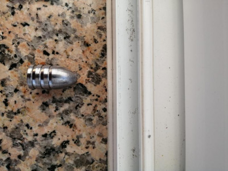

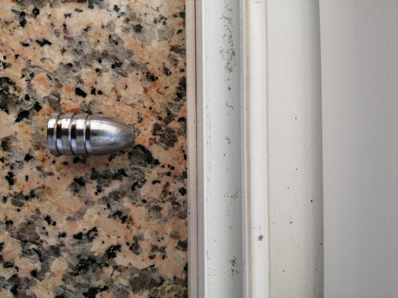

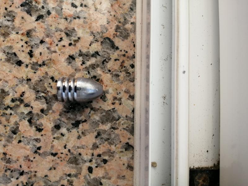

Amigo Fernando, estoy tirando con un proyectil LYMAN de 538 grains tal y como sale de la turquesa aunque efectivamente tengo una modificación en el tapón que permitiría dos tamaños distintos del proyectil, uno mas largo y otro más corto
Sin embargo creo que el adecuado para este Enfield de Parker Hale es el que viene de serie en la turquesa.
Mañana vuelvo al tajo a ver como se sigue comportando la carga de 66 grains de WANO FFg.

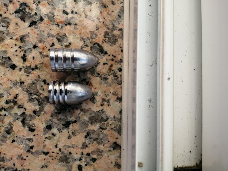

Tengo dos moldes Lyman minié del 58 para el Zuavo de diferente forma en cuanto a la disposición de las ranuras de sellado. Una pesa 505 grains y la otra 495 grains. Habrá que probar.
Diferencia ente ambas
495 grains
505 grains

Para llegar a los 538 tendría que hacerle una ranura al tapón más adelantada y de esa forma hacer el baluco más largo.
Habrá que hacer probatinas con el cacharro que por lo poco que he probado me echa los tiros a la derecha y corregir en el alza es complicado por la construcción de esta.
Otra cosa seria montar adecuadamente el cañón en la prensa hidráulica y doblarlo a la izquierda un MOA o dos controlandolo con un comparador. Puede sonar a herejía pero ni se nota a la vista.
Ya lo hice con un revolver sin cola de milano en el punto de mira y lo quedé centrado completamente.

Tengo un zuavo de Chiappa, el match que tiraba los tiros muy altos y a la izquierda fuera del negro.
Despues de enredar mucho, al final compre un alza nueva en trelles, que las vende completas, y magicamente (o casualidad), ya las mete dentro sin apenas deriva
