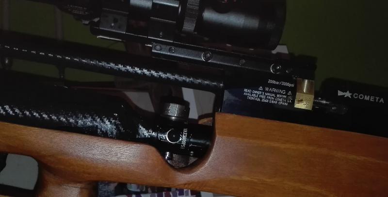

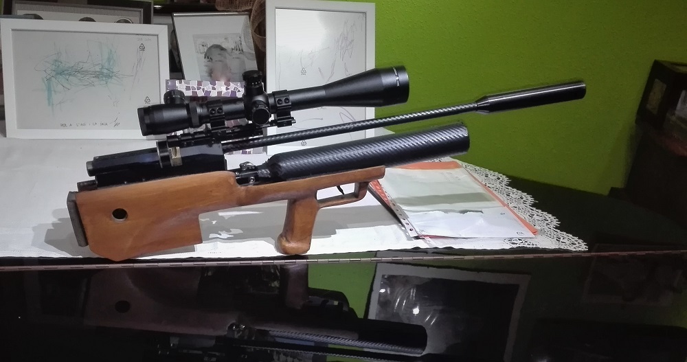

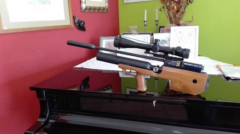

Hoy me permito poner una foto de mi veterana Lynx a la que he vestido con una culata de bullpup hecha en casa, con mis propias manos y alguna herramienta de bricolaje. :mrgreen:
Me ha confesado que se siente como una joven minifaldera.
Una muestra de mis escasas habilidades plásticas :ghost:

No quiero despedir este post insólitamente breve sin felicitarte por tu Lynx BP. Has hecho un magnífico trabajo con la culata, en serio,pero.....¿y el gatillo ?. ¿ Quién te ha instalado el sistema del disparo ?.Porque la Lynx no se fabrica en BP. No me digas que has sido tú también. ¿ O es una Lynx "Pekator", a la que has sustituído su culata de fibra ?.Podías también poner alguna fotillo de dónde tiene el puerto de llenado rápido ¿ Te parece ?.

La culata es fruto de un prolongado experimento con maderas diversas para hacer mano y que no concluye aquí pero ya puede enseñarse este prototipo.
Buscaré un taco de madera de nogal para la próxima y de daré un tratamiento en aceite, que ésta está barnizada con el que me sobró del jamonero.
El puerto de carga no tiene secretos, un orificio amplio con fresa, pero fue mala solución porque interfiere con el dispositivo de disparo, por lo que he girado la pieza que lleva el regulador y conexión a la botella, como un cuarto de vuelta y lo he dejado en el lateral, donde va el manómetro, quedando el manómetro arriba, en posición horizontal, con lo que he solucionado el problema de alojar el foster en el puerto de carga.
El mecanismo de disparo es sencillo: nada más que un gatillo hecho de metacrilato, enroscado a un espárrago de acero de rosca continua de 3mm que cubierto con una pajita de horchata para que se deslice sin rozamiento llega al gatillo atravesando el guardamonte y lo abraza con una pieza a modo de pinza. Tras el gatillo original un muelle sujeto a éste y al guardamonte en su vertical posterior.
La pajita va sujeta con cinta americana negra al depósito, porque no hay donde fijar con tornillos, no obstante he conseguido un sorprendente resultado, notando ambos tiempos y suavidad en el disparo.
Otros mecanismos, más sólidos, implica abrazar el depósito en su totalidad y pienso que no mejorarían la función, pero sigo investigando: el único límite es que lo pueda hacer yo, pues si es manufacturado ya no me sirve. :ghost:
Otra ventaja que he conseguido es su merma en el peso, pues la culata es de una madera tropical muy compacta y densa pero como está todo hueco, pues casi no hay sustancia para que pese y tras reducir sus dimensiones casi 40 cms el resultado es un arma mucho más ligera y portable.
Una vieja deuda con mi veterana Lynx con la que empecé mi afición al AC con PCP y a la que arrinconé por la llegada de las recortadas y precisas bullpup. Ahora sale a posarse sobre el jamonero junto a las otras. Y yo estoy feliz con mi pequeño harén.
Saludos matinales

¿ Una pajita de horchata......sujeta con cinta americana ?¿ Y que además....funciona ?. Lo dicho, macho......
¡¡¡ Eres un crack !!!. Se agradecería que quitaras la culata y colgaras unas fotillos del detalle de ese mecanismo, si te fuera posible. Y claro, el puerto de llenado es accesible cuando giras el manómetro hacia arriba; no lo tenías así en tu 1ª foto, de ahí la pregunta. Ahora está claro. ( " Si me lo cuentan, no me lo creo....." ).
Las fotos se harán, en el próximo desensamble, lo prometo. El mecanismo está en continua evolución, ayer mismo sustitui la varilla de 3 mm por otra de 6 aprovechando que había desplazado el puerto de carga al lugar que ocupaba el manómetro y dejaba el trayecto sin obstáculos, modificando la sujeción al gatillo de origen por unas abrazaderas tuneadas y también le hice un nuevo gatillo de metacrilato más vistoso y mejor dimensionado, para la nueva culata que tengo en proyecto -la definitiva- de madera de nogal que tengo localizada.
A veces, las cosas sencillas son la mejor solución, porque el botellón de la Lynx se las trae. La versión anterior tenía dificultades para ensamblar el Foster para la carga porque pasaba por un lado la varilla del disparador, pero mira la solución fue fácil, un cuarto de vuelta al cuerpo del regulador.
Pero bueno, el mecanismo me da dos tiempos, uno largo y suave y otro corto y un poquito más duro, pero casi al pelo.
Yo mismo me sorprendo de algunas soluciones que se me ocurren. Pero seguro que mañana se me ocurre o veo por ahí otra idea mejor.
Se aprende muchísimo en los foros y en youtube.
