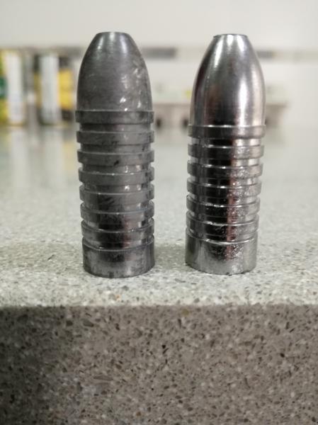

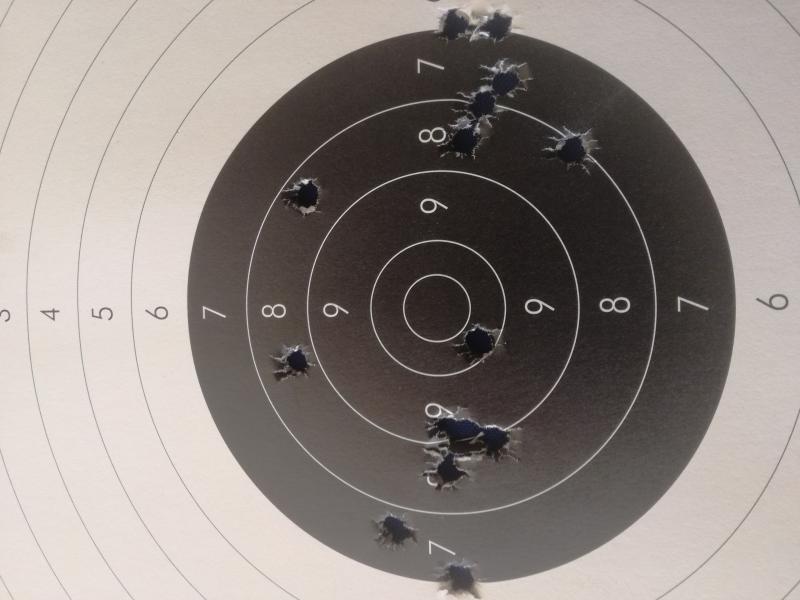

Ayer me acerqué a Zambrana a probar mi nueva adquisición para Whitworth,un Rigby de AMR en un estado de conservación excelente que me ha pasado un buen amigo.Los primeros disparos fueron una decepción con una agrupación espantosa hasta que me percaté de que estaba usando las cargas de otro rifle.Ya con las suyas me hice un grupo interesante a la derecha del blanco y otro mejor aun a la izquierda con cinco 8-9 montados.Para ser la primera toma de contacto y teniendo que ajustar la correa y la postura me quedé mas que contento.Un dato a tener en cuenta es que con el Gibbs tenía que limpiar en cada disparo y hasta la recamara de forma minuciosa para que no se resintiera la precisión,con el Rigby hice la tirada sin usar un solo trapo y no noté en ningun momento la presencia de restos al bajar la bala,lo que te permite tener un tiempo extra para preparar la postura.
Aprovechando los 130 km que tengo hasta el campo llevé el mauser que tenía arrestado desde el nacional.Tocaba ajustar el alza que desde Oviedo y no se porque,estaba desplazada levemente a la izquierda.Los primeros tiros fueron donde me imaginaba tres ochos a la izquierda y tras un minimo toque de martillo empezaron a entrar los nueves y los dieces.Un buen grupo que hace que volvamos a ser amigos y que me quita unas cuantas dudas despues del desastre de Granada.
Por cierto Juan,las cargas que estas utilizando para el Lorenz a 100m no seran excesivamente críticas? Yo en lamarmora he usado cargas hasta de 16grn de suiza2 y si es cierto que agrupaba no es menos cierto que con cambios de temperatura y sobre todo con un poco de aire se esparcian por la diana.Un saludo.

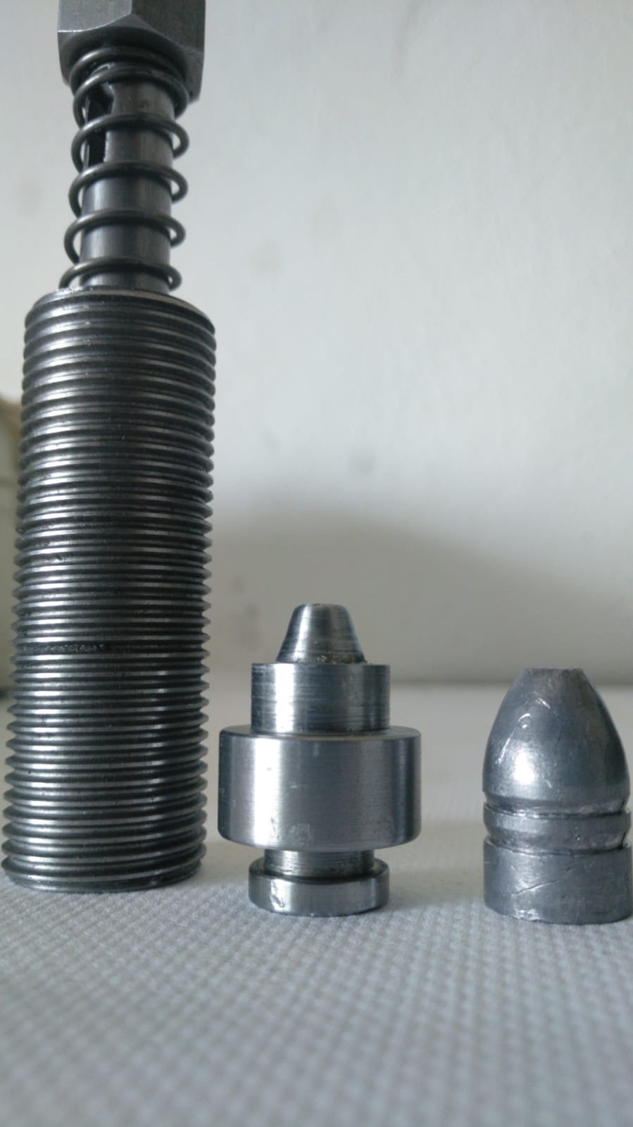

Pues sí Tristán, efectivamente creo que estoy en el filo con el Lorenz. La semana que viene con el proyectil de 420 grains de Lyman, probaremos con 50 grains de S3 que es lo que me parece entenderle a mi amigo Balazs (y no lo digo con segundas porque nos llevamos bien)
Por cierto, no nos has dicho la fórmula que has utilizado con el Rigby, no te olvides que estamos varios peleando también con ese fusil. Yo tengo dos cañones con distinto tipo de estriado aunque con el mismo paso. ¿Que estriado tiene el tuyo?

Hola Juan,el estriado es el tipico de los Rigby,ondulado o en olas depende de quien lo diga.Creo que por su forma los residuos que se generan en los disparos se quedan en el fondo de las estrias y no llegan a generar problemas en la precisión.
Estoy utilizando la misma formula que para el Gibbs,proyectil Hensel de 530grn,55grn de suiza nº2,un casquillo del 38 de sémola de trigo y engraso con grasa SPG recalibrando a 450.El proyectil entra solo y con el peso de la baqueta baja hasta la carga sin hacer nada de presión.El proyectil que uso lo tengo en dos versiones con el mismo peso pero uno tiene 6 bandas y el otro siete,con el de seis bandas consigo cerrar mas el grupo.El jueves que aquí es festivo intentaré volver a la carga y comenzar a hacer el grupo en el 10.Un saludo.

Gracias Tristán, venga a currarte el Rigby que yo ando liado con el Lorenz y la preparación de Bisley. Ese proyectil Hensel es casi idéntico al Pedersoli de 535 grains
Los gurús me dijeron en su tiempo que este tipo de estriado requiere más sémola que los demás para sellar vientos balísticos. Cuando consigas una agrupación aceptable mira a ver que pasa si aumentas generosamente la dosis de sémola :cow:

Pues seguimos haciendo pruebas con el Rigby.Dia de calor sofocante que hacía que ponerse la chaqueta fuese una actividad de riesgo,pero con buena luz y sin aire.La tirada comenzó donde terminó la anterior con dos ochos montados a la izquierda,un pequeño toque de miras y un grupo excelente con cinco nueves muy cerrados.Ahora había que afinar y meterse en el diez,cayeron los dos primeros pero los últimos disparos sin ser un desastre fueron cuatro nueves muy separados,creo que fruto de la reverberación que provocaba la altísima temperatura ambiente y de una anilla excesivamente cerrada,pero de momento no tengo otra.
El próximo día probaremos con un poco más de sémola y si da tiempo con una nueva anilla.Un saludo.

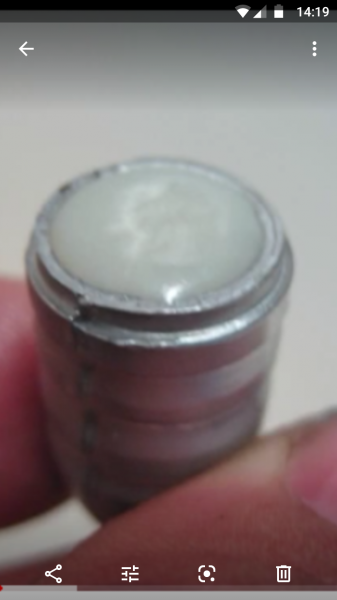

Muy buenas.

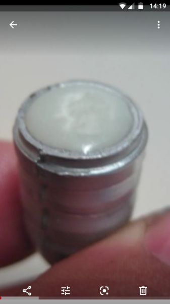

JEstebanV, esa modificación del tapón, si no estoy equivocado, es el quid de la cuestión.
Me explico. En la base de la bala minié, por principios de mecánica de fluidos, la onda de choque, va a provocar una deformación que hará que el proyectil coja la estría, selle perfectamente, y de una excelente precisión. Si la zona a deformar, para que selle y coja estría, no es muy pronunciada, dada esa transformación a mini minié, bien por el ángulo, o por que ya no es un cono, sino un tronco cono, habrá que ayudar sutilmente a esa deformación de sellado. Y en esto creo que Balazs ha dado con la clave, ojo, igual estoy equivocado, pero me parece que no. Y puede ser con un ángulo pronunciado de la base de proyectil, aunque sea tronco cónico, y, me juego algo, que la base está realmente taponada por la grasa, no solo las bandas, también la oquedad tronco cónica, por lo que el efecto de la onda de choque de los gases se multiplica, deformando de manera mas efectiva, que si no estuviese el tapón de grasa. Mucho mas que si hubiese asentado directamente sobre la pólvora. Y mucho mas que si hubiese asentado sobre sémola.
La grasa, por su densidad, se acerca, permítaseme el símil, mas a un líquido, que a un solido. Va a multiplicar de forma mas eficiente los efectos de la onda de choque sobre las paredes a deformar, aun con el uso de una carga de pólvora reducida, como esa tan efectiva a 50 metros de 26 grains.
Ojo, ya lo he dicho, quizás esté equivocado, pero igual no.
Un saludo, y a disfrutar de esos días de asueto.

pero el exceso de grasa provoca que el cañon se ensucie mucho mas y a los cuatro tiros pierda precision si no se limpia entre tiros. Grasa suave y solo la necesaria y en verano con las temperaturas que estamos teniendo un poco mas densa me parece a mi.

Creo que una imagen vale mas que mil palabras, mirad este viejo video:
https://youtu.be/LLf7c1AB0V4
La composición de la grasa creo que es similar a la que se comentó hace algunos días.
Yo uso una mezcla de cera de velas de los chinos y aceite de linaza, y la verdad, que va de lujo.

Gracias por las aportaciones todas muy interesantes. Yo también creo que el amigo Balazs se guarda algún as en la manga, pero ese es su problema
Habrá que hacer pruebas a partir del lunes que vuelvo a Alicante y ya tengo preparado el útil de compresión por el artista Chimo............ el que tiene un amigo tiene una mina, y si encima es un artista del torno y la fresa ni lo cuento
