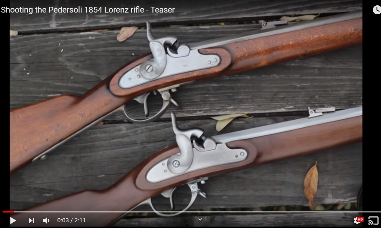

Tras estudiar los vídeos del canal del tirador húngaro, y por el tema del engrasado de los proyectiles, observo que el no usa derivados del petróleo. Utiliza cera de abejas y aceite sintético, por lo que el temido "cerco o anillo de carbonilla grumoso pre solidificado" no debe de aparecer. Esas agrupaciones, a parte de que es un formidable tirador, la calidad de sus armas, me da la impresión que la técnica utilizada de fundición y engrase, son determinantes.
Toda mezcla de engrase, que para eliminarse posteriormente, cueste lo que los trabajos de Hércules, no creo que sea la mas adecuada.

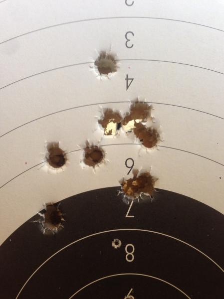

Con un día de retraso (por estar ayer ocupado con hijos y nietos en casa) cuento brevemente la jornada del viernes en la que yo me las prometía muy felices y la verdad es que no fue ni mucho menos para tirar cohetes
Creo que el hecho de tener que apuntar a pie de blanco por ir el tiro muy alto, no es ni mucho menos la condición ideal para tener buenos resultados tirando con miras abiertas.
Intenté varias maneras de apuntar y todas resultaron malas o peores, de manera que he decidido buscar la solución por dos vías, una probar una carga ligeramente mas baja (probaré si agrupa el martes a 50 metros) e ir pensando en recrecer el punto de mira (unos 2mm)......... utilizando para ello uno de los dos puntos que me envió Pedersoli (el más corto que no sirve para nada) de manera que pueda utilizar su cola de milano que es lo más crítico para evitar posteriores problemas de falta de sujección del punto.
Ya sabemos que no es precisamente sencillo poner a tiro un arma nueva, sobre todo siendo bastante inusual hoy por hoy en los campos del honor. Que yo sepa solo otro tirador valenciano está peleando con un Lorenz
El martes veremos como se portan cargas mas bajas............. y el jueves a currar las 300 yardas que el mundial de Bisley está a la vuelta de la esquina

SanPedro101 escribió:Buenos días.
Un saludo, y, al compañero JEstebanV mi reconocimiento y gratitud por este hilo. Gracias
El amigo Balazs tira bien pero tampoco arrasa ............. al menos en los campeonatos
Lo que si es cierto es que tiene una relación comercial con Pedersoli bastante importante, y en cierta manera hace de "probador" de nuevos productos, como es el caso del Lorenz.
Por cierto en algunos de los videos se ve nieve en el campo de tiro con lo que es evidente que no está sufriendo mucho con el calentamiento del cañon.
Respecto a los residuos que producen el "anillo de rascado" creo que efectivamente la grasa es el punto clave. A mi desde luego no se me ha producido hace mucho tiempo y creo que es la grasa que utilizo (cera+vaselina+grasa de caballo), al fin y al cabo la llamada Grasa de Caballo no deja de ser vaselina en el 90%
Me dice uno de mis "artistas de cabecera" que lo de recrecer el punto de mira es un juego de niños........... hay que joderse lo que hacen los mecánicos con una varilla de paraguas
Juan

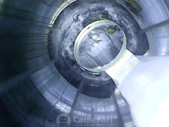

Aprovechando que hay en este hilo un Lorenz de verdad y otro "de mentira", es una ocasion unica para meter una camara en ambos cañones y compararlos....sobre todo para ver qué hace Pedersoli con su Lorenz de pega.
Tengo entendido que en el Lorenz original, la salida inmediata de la recamara es lisa y de diametro mayor del cañon, para usarse a modo de "cono de forzamiento" en combinacion con la bala de compresion.
Sabemos que Pedersoli no copia los estriados progresivos de Springfield y Enfields, basicamente por lo antieconomico de la operacion....pero lo del Lorenz, en teoria no lo es, asi que saber si el cañon lo hacen fiel, o directamente como el resto, es interesante.

Autoencendido escribió:Aprovechando que hay en este hilo un Lorenz de verdad y otro "de mentira", es una ocasion unica para meter una camara en ambos cañones y compararlos....sobre todo para ver qué hace Pedersoli con su Lorenz de pega.
Yo no tengo cámara, pero me conseguiré una........... y me juego un euro y no lo pierdo a que Pedersoli no se ha molestado en copiar ese detalle del original

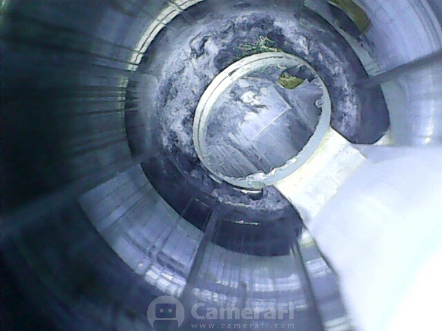

Como soy un tio obediente le he metido hoy una cámara al Lorenz y como me sospechaba si el Lorenz original tiene un diseño específico para el inicio del cañón Pedersoli no lo ha respetado ni de coña...... mi euro está a salvo

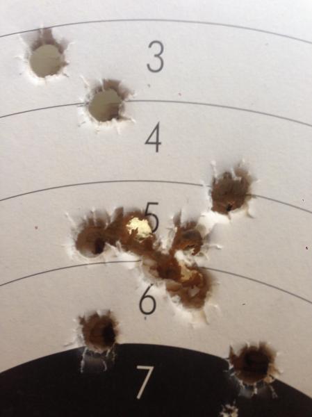

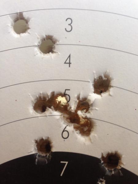

Una vez satisfecha la curiosidad he probado dos cargas de suiza del 3: 26 y 34 grains............ y la verdad es que salvando los problemas de apuntar con miras abiertas aunque el fusil esté en un soporte (la verdad es que tampoco me siento muy cómodo tirando así), el resultado ha sido muy similar por lo que de momento voy a probar a 100 con la carga baja a ver que pasa.

jestebanv escribió:Como soy un tio obediente le he metido hoy una cámara al Lorenz y como me sospechaba si el Lorenz original tiene un diseño específico para el inicio del cañón Pedersoli no lo ha respetado ni de coña...... mi euro está a salvo
Juan
https://civilwartalk.com/threads/the-lo ... al.123522/
En el post #6 dicen lo de la recamara:
"Civil War soldiers complained that System Lorenz firearms fouled, particularly at the breech. Werkführer Lorenz had designed a variation of progressive rifling in his system. The rifling in the breech was relieved for about six inches. When the rifle was fired, the bullet slugged up in the relieved breech section and was then squeezed down in the remainder of the bore. That ensured that the bullet was a tight fit in the bore."

Francamente, esa carga de 26 grains la veo muy prometedora.
¿Qué está, en menos de 3 pulgadas?

SanPedro101 escribió:Francamente, esa carga de 26 grains la veo muy prometedora.
Creo que incluso es más reducida siempre que descartemos los extremos que sin duda son debidos al indio ya que apuntar con miras abiertas no es ciencia exacta y el más mínimo error de centrado o enrase hace que se vayan tiros fuera de la agrupación.
Mañana veremos como se comporta a 100 donde además me fio más de la forma de apuntar que en esto de tirar con el fusil en un soporte y yo sentado en una silla.
En principio como ya he comentado me gusta mucho esa carga, no solo por la agrupación sino porque evidentemente a menor carga, menor calentamiento y tampoco es una tontería............. menor coste........... que la vida está muy achuchada........... siempre que se consigan buenas puntuaciones claro

A ver si puedo aclarar o matizar el tema de la recámara del Lorenz.
Tal como comenta Don Dixon en el foro americano citado por Autoencendido, y como se describe más exactamente en el manual original del fusil Lorenz (disponible en https://www.ssfirearms.com/proddetail.asp?prod=BKA017), la recámara del fusil, hasta aproximadamente los primeros 15cm, tiene un diámetro unas dos décimas mayor que el resto del cañón, para permitir la libre expansión de la bala en el momento del disparo antes de su entrada forzada en el estriado del cañón propiamente dicho.
Dicha porción de mayor calibre no es lisa sino que mantiene el estriado, solo que con dos décimas más de calibre, enlazando con el estriado normal mediante una transición gradual. Mediante una cámara he podido comprobar en mi Lorenz original que el estriado llega hasta el fondo, igual que en la foto que nos muestra Juan. Por contra, el cambio de diámetro es tan sutil y gradual que no se aprecia visualmente con la cámara; pero, como se describe en el manual, este cambio se nota claramente al introducir el proyectil, pues éste entra ligeramente forzado hasta la altura del alza aproximadamente, y a partir de ahí baja más holgado hasta descansar sobre la carga (por ello esta zona del cañón recibe el nombre de "caída" en el manual).
En mi Lorenz efectivamente se nota claramente el cambio de diámetro al introducir la bala, cuando ésta pasa por la altura del alza. Si la réplica de Pedersoli incorpora este detalle debería notarse igualmente de la misma forma.
Un saludo y perdón por el rollo.

Muy interesante la matización, amigo Hinomaru, la verdad es que yo no he notado nada, pero tampoco he prestado atención al asunto. La próxima vez que cargue me fijaré a ver si noto ese detalle.
Por cierto hoy he estado tirando y la verdad es que no he conseguido nada aceptable con ninguna de las cargas que mas o menos agrupan a 50
Ando un poco perdido y voy a intentar solucionar el tema del punto de mira a ver si con ello mejoro algo la agrupación. Tambien espero mejorar la luz de la zona de blancos que no me da mucho contraste con el punto de mira con la luz actual.
Nadie dijo que esto fuera a ser fácil
Juan
Juan

Repasando los videos de Balázs Németh veo que él mismo comenta que la única diferencia de la réplica con el original es la ausencia de ese ensanchamiento del calibre en la recámara: https://www.youtube.com/watch?v=mPVrXiUwzC4 (min. 5:09" en adelante). Balázs comenta que ello no afecta a la precisión pues el ensanchamiento era sólo para absorber los residuos de pólvora en la recámara; ahí Balázs se equivoca pues el manual original del fusil dice claramente que su función es permitir la expansión previa de la bala antes de la toma de estrías.
Por otro lado, ésta no es la única ni más importante diferencia de la réplica con el original. En esta captura de otro video de Balász se aprecia como, igual que pasó en el Mauser, Pedersoli ha colocado el alza del Lorenz más avanzada que en el original:
O sea Juan que, hasta que el MLAIC no obligue a Pedersoli a retrasar el alza del Lorenz, lo que pierdes en toma de estrías lo ganas en comodidad ocular.
