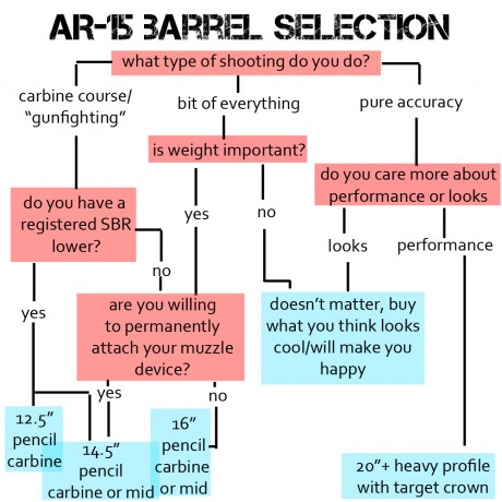

Para los que tenéis dudas sobre que contorno y longitud de cañón escoger.
Otro de los temas recurrentes por estos lares.

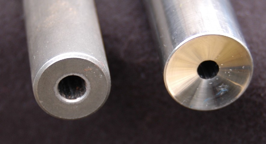

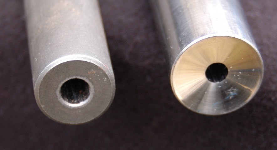

Perdonad mi ignorancia, pero "Target Crown" ¿que es? ¿es algún tipo de terminación del final del ánima del cañon, o se refiere a que no debe llevar Bocacha, y terminar el cañon como un Remington 700?
- Strongresolve
- Usuario Baneado
- Mensajes: 2899
- Registrado: 16 Sep 2008 01:01
Re: COMO ESCOGER UN BUEN AR15
MAZO19 escribió:Perdonad mi ignorancia, pero "Target Crown" ¿que es? ¿es algún tipo de terminación del final del ánima del cañon, o se refiere a que no debe llevar Bocacha, y terminar el cañon como un Remington 700?
Es un tipo de terminación de la boca de fuego o corona de forma concava.
¿Por que es más preciso el rifle con ese tipo de corona,que es lo que hace la corona? ¿es posible hacerle ese tipo de corona a nuestros rifles? se trataría unicamente de hacerle un rebaje cóncavo,¿quitandole 2mm del final del estriado mas o menos no?

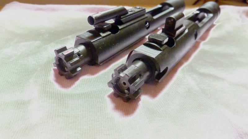

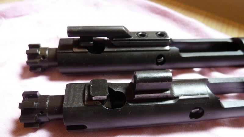

Bolt carrier del ProArms MK3 de piston y carrier de un DPMS.
Como podéis ver, y los que tengáis un Kit de pistón ya sabéis de que va, el carrier del Proarms pasa a ser solido de una sola pieza, suprimiendo la Gaskey. Respecto los acabados, no tengo el suficiente ojo como para ver diferencias respecto el carrier del DPMS que hay al lado, a excepción de que se trata de un carrier puramente semi automático.
Si queréis puedo subir mas fotos a petición de los foreros interesados.

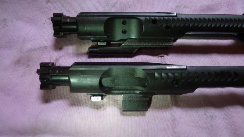

Internamente quedan suprimidas las GasRings. Se substituye por un pequeño muelle que mantiene la cabeza de cierre en la posición que podéis ver en las fotos.

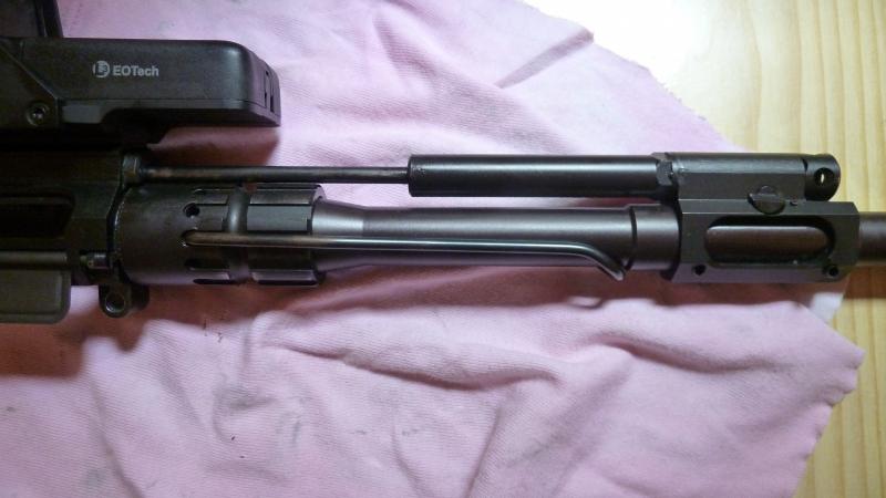

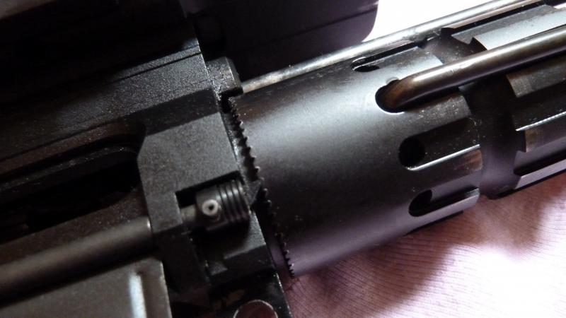

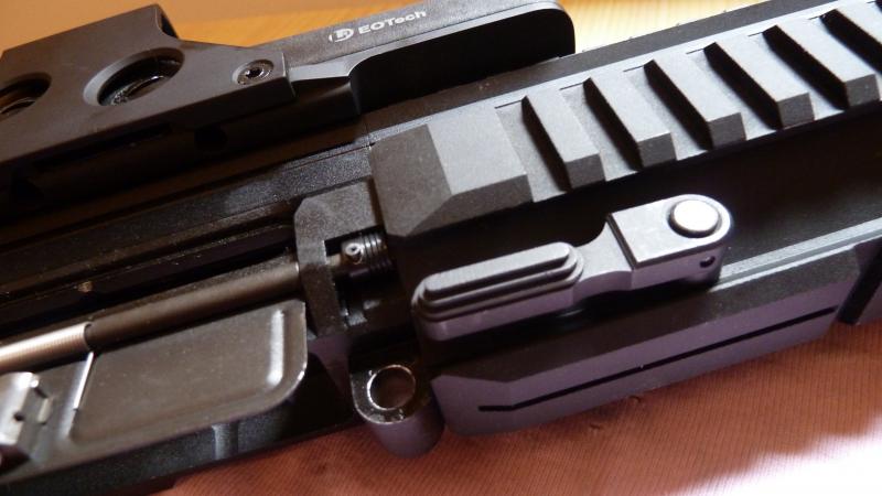

Aquí os dejo detalles externos del sistema de cambio de cañón y del piston.
-- Palanca para la extracción del guardamanos, una vez rotada 180º el guarda sale solo. Respecto la solidez, yo con los dedos no puedo girar la palanquita, necesito presionarla con algo (que no ralle)para girarla.
-- Sistema rapido de cambio de cañon.
-- Vista global del piston y del sistema de cambio de cañon.
Como curiosidad, todo el sistema se desmonta en un minuto. El Pistón esta asegurado por un pasador, una vez retirado el pasador se extrae el pistón y su muelle recuperador. En ese momento extendemos las barras que nos ayudaran a desatornillar la pieza que sujeta el cañón y tiramos hacia atrás la pestaña que asegura que dicha pieza no rote. Desenroscamos la pieza que asegura el cañón y lo extraemos.
saludos!!
