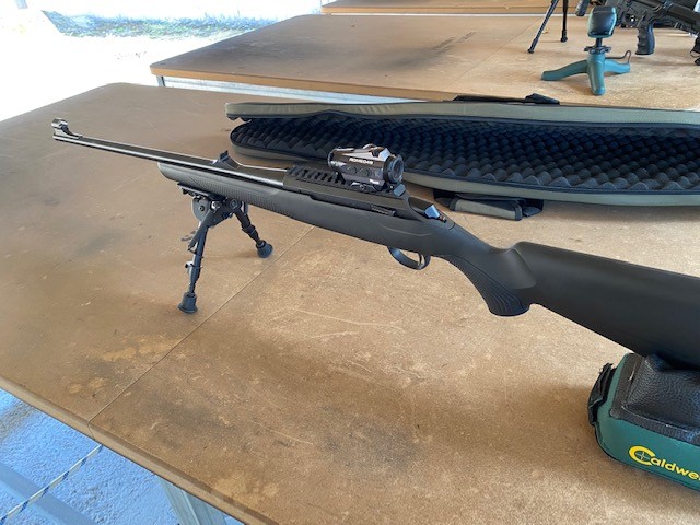

Aprovecho ya de paso para mostrar mi nuevo "juguete" Tikka T3x lite en 8x57JS
