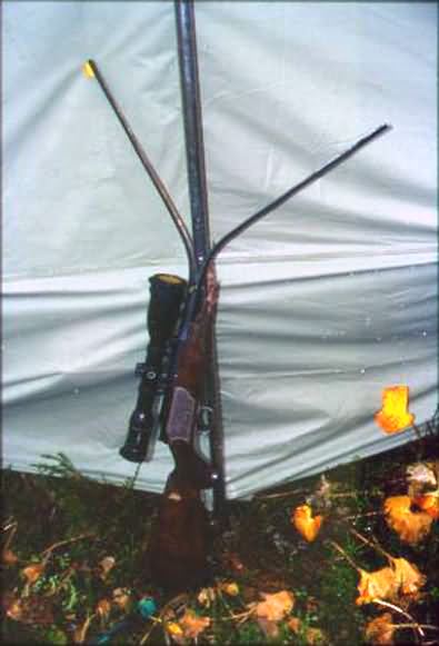

Pacense escribió: ...o qué me dice del que aparece en la foto.
Un saludo y felices fiestas
Ala
Esto es la repera, Qué vergüenza!! Se ha abierto el cañón como si fuera de papel...
Alguien debería tomar cartas...blablabla
Un saludo y felices fiestas a todos.

Re: Nuevo accidente con Blaser
jose2 escribió:el visor si es bueno justo donde a explotado y ni inmutarse ?que marca es¿
Por no perder no ha perdido ni las tapas que lleva.
A la legua se ve que es un foto-montaje perpetrado por algún genio.
