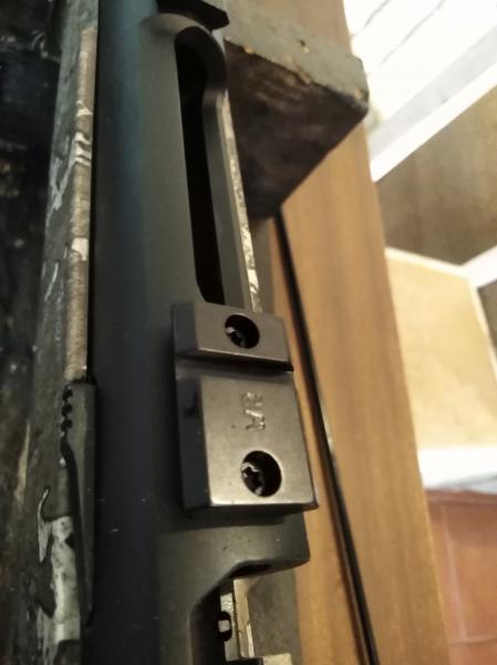

Mensajepor Quebracho » 19 Sep 2020 09:43
Rapiegu escribió:Haz caso al fabricante del visor y no pases de 18 libras pulgada
Si, por eso pregunte...pero de la fabrica me dicen ENTRE 16 y 20 y ahora atraves de su pagina de facebook me dicen que no pase de 16 :roll:
Nitorta el tema de las warne es porque el rifle tiene bases WARNE y no tengo idea si entran estas que me decis

Quebracho, coge las anillas del paquete, saca los tornillos de una y mete la anilla en el lugar de la base
verás como está perfecta, luego haces lo mismo con la otra.....voila encaja perfectamente. Salvo que al pedir
el visor especificaras otro tipo de monturas. Como montar un visor y después de romper un par de ellos
no creo que sea mayor problema para ti...... :mrgreen:

Pues claro que entran.
Warne
Leupold

Aunque la base sea marca Warne, el sistema es Weaver.
Puedes montar cualquier anilla diseñada para ese sistema.
La anillas tipo Weaver ven bien en el sistema Weaver y en railes Picatinny
Lo que no va bien son las anillas Picatiny en bases Weaver
https://youtu.be/DmnorFdiAI8
https://ultimatereloader.com/2019/08/04/converting-weaver-bases-to-accept-picatinny-scope-rings/
