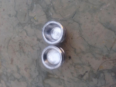

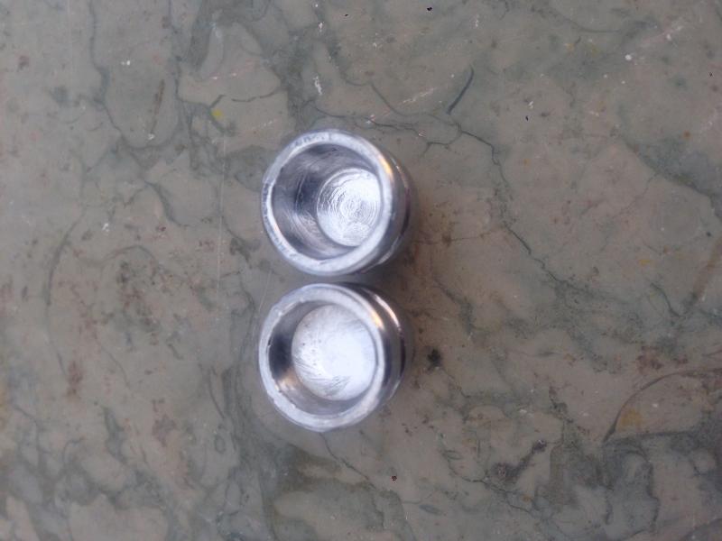

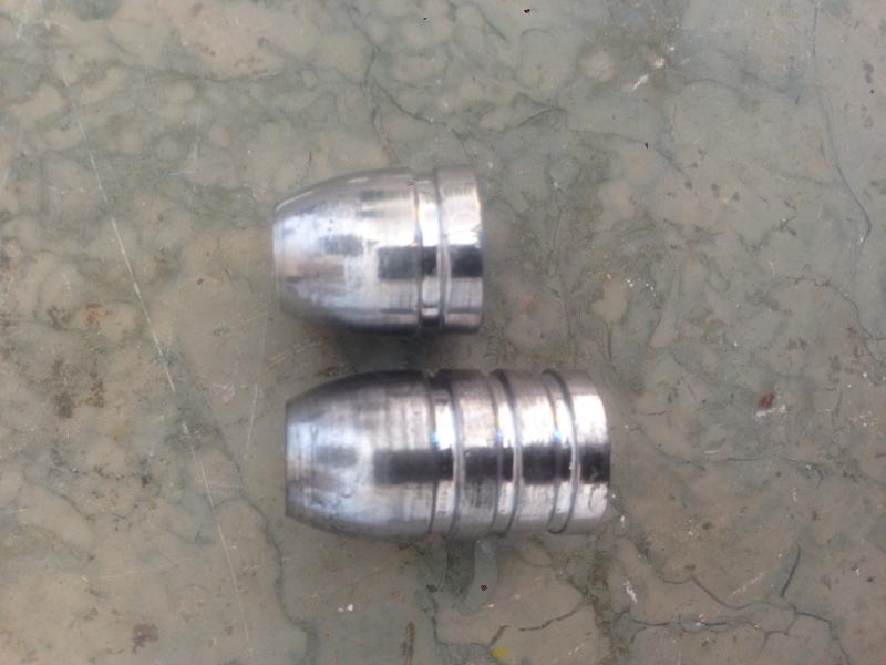

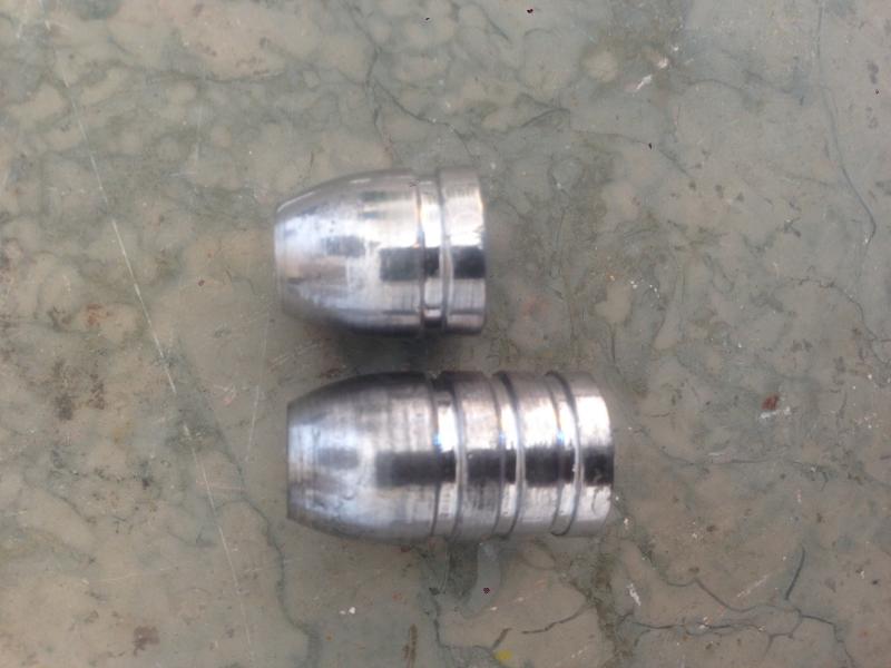

Paso explicar un poco que es ese proyectil "Miniminié" que he preparado para el Lorenz
Se trata de utilizar el molde de la bala minié .54 estandar de 510 grains de Pedersoli y cambiar el tapón de manera que quede una bala corta (casi se puede decir que es una bala-bola) que se adapte al paso de este fusil que es ni más ni menos que de 1:2000 como ya he comentado.
Lo cierto es que producir esa bala era un coñazo porque se "agarraba" al tapón por lo largo del cono y costaba un montón conseguir que cayera, con lo que no solo era una pérdida de tiempo sino que con tanto golpecito para que cayera a veces golpeaba el plomo con lo que la bala quedaba inutilizada
Por lo tanto, y aunque las pruebas las había hecho con ellas, corté el cono del tapón unos milímetros con lo que además he conseguido que el peso de la bala sea de 300 grains que en cierta manera y tal y como me ha aconsejado el "maese" Galán, puede ser más acorde con lo ideal para los 100 metros
