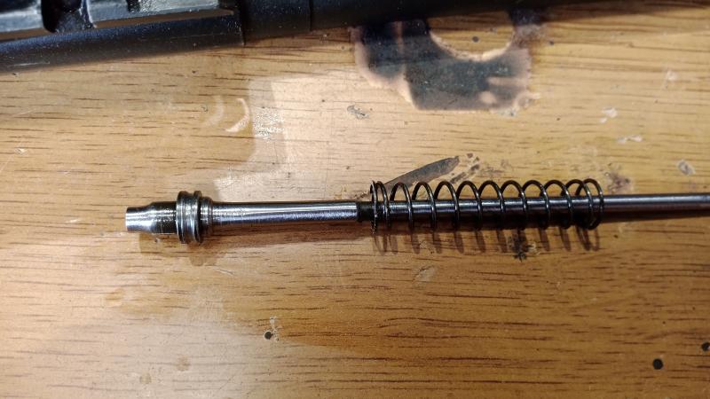

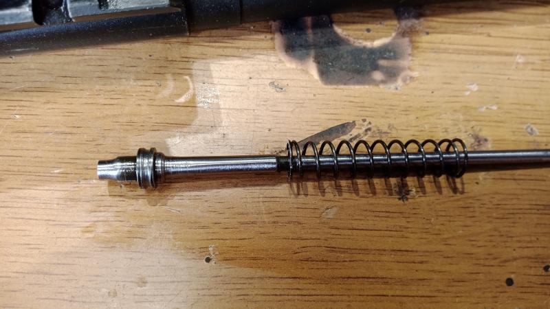

Karlosky escribió:Hola a todos, hace nada me he hecho con un CETME C Sport y me gustaria bajarle el peso y el arrastre del disparador
Hola compañero, yo he conseguido dejarlo muy suave, demasiado la verdad. Ahora también te digo que no soy experto en nada, solo un manazas muy atrevido a veces, y lo mismo hay una mejor solución pero a mi esta de momento me esta funcionando muy bien.
El problema de todo está en el muelle del martillo, que es muy muy duro, claro así debe ser siendo un arma de combate que debe disparar si o si, y al ser tan duro hace que el rozamiento sea muy elevado (esto ya lo comenté una vez en este foro no recuerdo si en este hilo o donde). Entonces, antes de nada para seguir primero debes ser un manitas si no mal empezamos, y segundo te recomiendo que consigas una aguja percutora para modificarla, así la de origen la dejas en paz por si hay que dejarlo otra vez de origen, ya que no hay que modificar ninguna otra pieza.
Lo que hay que hacer es un muelle de martillo percutor nuevo, pero no tan fuerte como el de origen, que creo recordar que esta hecho de alambre de acero de 1,5mm, y el que yo he hecho es de 1mm (tiene que ser alambre de acero al carbono, yo lo he comprado en una tienda de maquetismo). Esta parte es puramente artesanal, tendrás que ingeniartelas para replicar el muelle, lo mas complicado es hacer las espirales, yo las hice con dos tubos que entra uno dentro de otro y en uno de ellos una muesca donde meter el alambre y darle vueltas para hacer las espiras, pero no me pidas muchos detalles que hace años ya de aquello. Lo que si es necesario es darle un tratamiento térmico al muelle nuevo, muy fácil, hay que calentarlo a 250°C, yo lo hice metido en un tubo de cartón y con una pistola de calor y un termómetro que llegue a esa temperatura lo tienes enseguida.
Ahora el martillo tendra mucha menos fuerza por lo tanto el rozamiento va a ser mucho menor y el disparador va a ir mucho mas suave, pero podría no tener bastante fuerza para percutir con fuerza la aguja, entonces hay que aligerarla, limando dos zonas que las veras en la foto, cuidado de no limar la caña central hasta el final para que así el muelle tenga un buen asiento. Con esto creo recordar que le quité 2 gramos, que sin ser lo ideal ayuda mucho. Lo ideal seria una aguja de titanio, que la he visto por ahí, pero entre lo que vale y donde la venden, me quedo con mi chapuza.
El resultado es que el disparador va tan suave que en el primer tiempo del recorrido si lo sueltas vuelve a su posición inicial, cosa que antes era imposible de lo duro que iba, había que hacerlo empujando con el dedo por detrás.
Ahora, en honor a la verdad, me ha dado dos problemas: uno es que en una ocasión no me disparó una bala por que no la percutió lo bastante fuerte, pero debo decir que solo me pasó una vez y con munición prvi partizan, con otras marcas ningún problema. Y el otro es que una vez ametralló al segundo disparo, soltando el tercero, pero eso también me ha pasado una sola vez y también es un problema que les ha pasado a otros sin haber modificado nada, así que no me preocupo por eso. En todo caso quiero volver a meterle mano para darle algo mas de fuerza al muelle, modificando la geometría del muelle, aunque lo ideal seria hacer un muelle nuevo con alambre de 1,2mm o algo así pero no lo encuentro en tienda local.
Sobre lo de que no puedes quitar el guardamanos, me parece que el tornillo apreta una especie de abrazadera que se queda con la forma de cerrado, que tendrás que abrir para que salga el guardamanos. Pero hablo de memoria, no me acuerdo seguro.

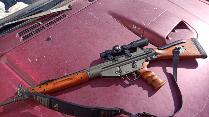

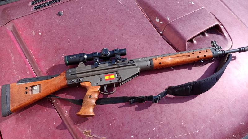

Hola, tengo ilusión de enseñaros la ultima modificación que le he hecho a mi C, una empuñadura artesanal, hecha por mi, de madera de almendro de mi campo, y que sin ser ningún especialista en trabajar madera creo que ha quedado bastante bien, y muy muy cómoda. Un saludo!

MiguelZ escribió:Hola, tengo ilusión de enseñaros la ultima modificación que le he hecho a mi C, una empuñadura artesanal, hecha por mi, de madera de almendro de mi campo, y que sin ser ningún especialista en trabajar madera creo que ha quedado bastante bien, y muy muy cómoda. Un saludo!
me encanta :D

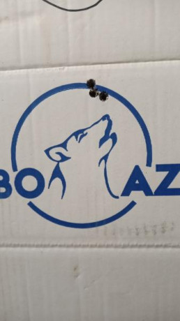

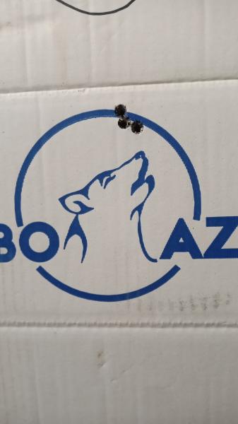

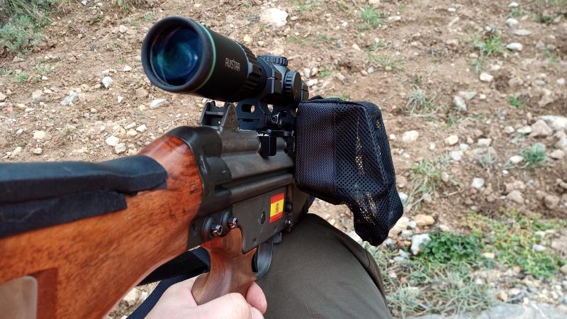

Hola, acabo de pegar unos tiros con el CETME (fotos un par de mensajes arriba) para ver que tal agrupa y regular si hace falta, y el resultado ha sido tal que quiero compartirlo.
La distancia 100m, tumbado con bípode, visor Avistar 1-4x24 a 4 aumentos, el cañón recién limpiado con Boretech Eliminator y dándole grata de latón sin miramientos, soplaba algo de viento de lado pero a esa distancia no creo que influya casi nada.
El grupo de arriba NO ha sido con la Geco Express de 165g, sino con la 307w, y el grupo de abajo NO ha sido con la Geco Teilmantel de 170g, también ha sido con la 307w. El por qué tan distintos? Misterios de la vida...
Estoy que ni me lo creo lo bien que van las "307w" de abajo, que repito NO son las Teilmantel.
El grupo de abajo está a 5cm por encima del centro del círculo, estoy pensando en darle 2 clicks abajo (1/2 MOA cada click), ¿que opináis? Tengo dudas, también por la altura del visor que es bastante, está a 8cm del cañon (de centro a centro), y no se como ira el tema de la caída tanto a mas distancia como a menos. 1 click a la izquierda si que se lo voy a dar.
Debo decir que el primer grupo ha sido el de abajo y el segundo el de arriba, y el de arriba no podía ver bien el círculo tanto por la distancia como por que ya iba flojeando la luz, pero vamos apuntando siempre al mismo sitio, y han sido los únicos 6 tiros que he pegado, así que el cañón tampoco se ha calentado tanto. El resultado está mas que claro.
Si ya me estaba calentando con montarle un 1-6x24 ahora mas aún viendo la precisión que me acaba de hacer el aparato, en la próxima batida valoraré mejor si necesito 2 aumentos mas. El miedo que me da es que con éste, la rueda de aumentos ya está muy cerca de tocar el alza, y si le monto uno que tenga la rueda un poco mas grande me tocará montarle unas anillas aun mas altas, y estas ya son bastante altas.
Saludos a todos!

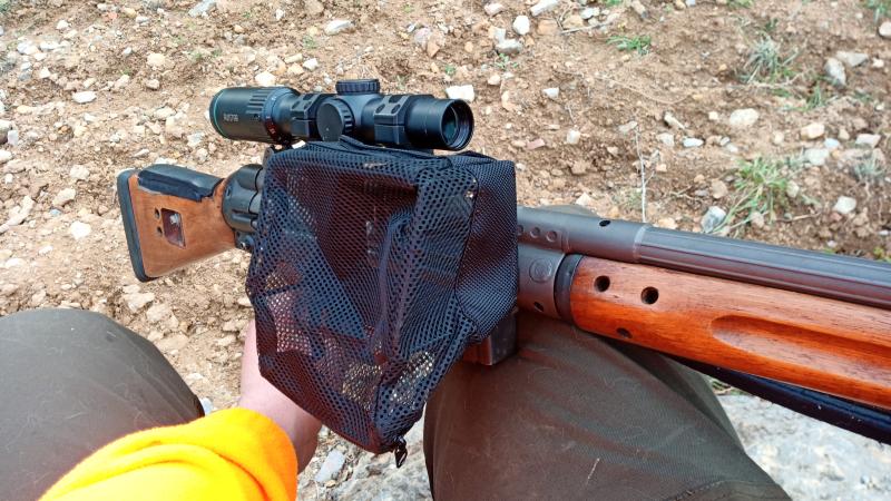

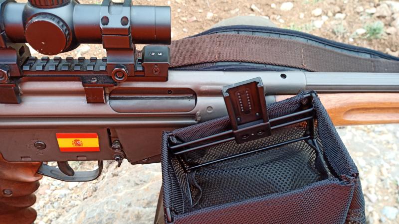

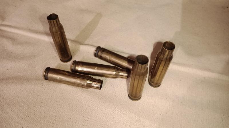

Una chuche nueva para mi chiquitín, un caza vainas del aliexpress. Llevaba tiempo buscando como hacerme el invento y resulta que los chinos lo tenían ya que parece hecho casi a medida, vale sobre 10€ y se acopla con una pieza que la dejas puesta en el raíl y el caza vainas lo pones y quitas cuando quieres sin herramientas mi nada, las bolitas que lleva lo dejan en el sitio, y además la jaula del aparato es de hierro bastante fuerte. Supongo que cuando muera lo hará por el acople de plástico. Ahora ya no tendré que buscar las vainas a tomar por saco que las lanza el trasto éste.

jaf1963 escribió:A parte de cazar las vainas sirve para no destrozarlas?
No he disparado aun con él puesto, pero no creo que sirva para eso, solo se encarga de atrapar la vaina en el aire. De todos modos tanto como destrozarlas... no se en otros lo que hará, en el mio por lo menos una pequeña muesca en el lateral, y no en todas las vainas, y el cuello con alguna pequeña abolladura, y tampoco en todas.
