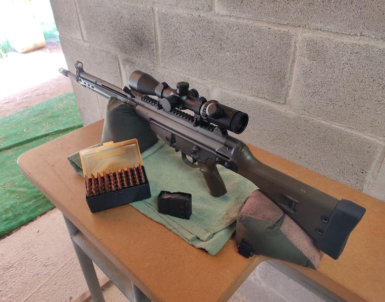

Subo una foto del mío que le hice esta semana, probando a ver como le quedaba un visor de menos aumentos:

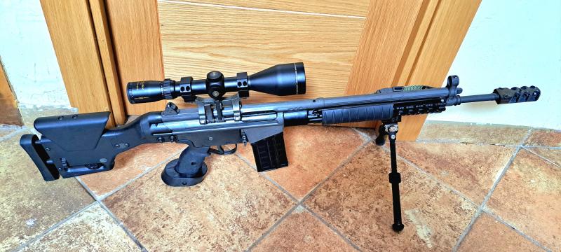

Mensajepor Gualpin » 03 May 2024 14:18

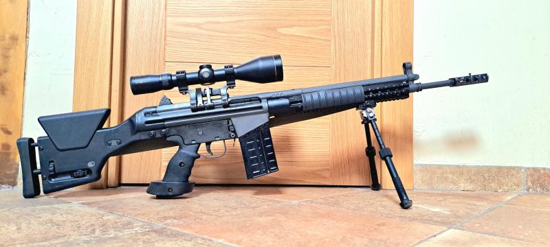

Resultado final (por ahora), de mi instrumento anti-zombies. 8 meses ha tardado RKS en enviarme el grip tipo PSG, con mentiras por medio. Me han parecido unos sinvergüenzas.
Ahora me gustaría darle pintura color tierra, con algo de verde OD.

[quote="Gualpin"] :apla: :apla: :apla: ...muy chulo :apla:

Qué guapo te ha quedado Gualpin tu "instrumento anti-zombies" :apla: :apla: :apla:
Y más con ese esquema de colores con el que lo pintarás.

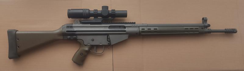

Yo estos días también he vuelto a llevar al mío al campo de tiro.

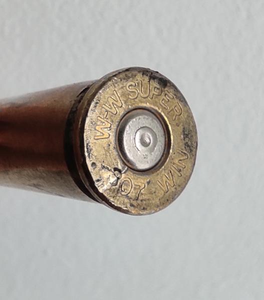

El primer día muy bien, volví a ilusionarme con el Cetme, que hacía mucho que tenía abandonado.....a pesar del duro gatillo y mi habilidad para recargar, conseguí hacer grupos entre 3'1-3'3 MOAs, con lo que ya me daba por contento como punto de partida para mejorar la recarga.
Pero el segundo día, el segundo disparo me ametralló disparando ese cartucho y el siguiente (que por cierto en la diana solo impactó uno de los dos). Cuándo recuperé los cartuchos vacíos, ví que uno tenía signos evidentes de sobrepresión.
La sobrepresión podría haber producido el ametrallamiento?
Qué hice mal si todos los otros cartuchos, recargados igual que este, no presentaron sobrepresión?

Hola, buenas noches. Eso mismo me ha pasado a mi varias veces y la verdad que es muy desagradable, encima de llevarte un susto, te echan la bronca en la galería. En principio me dijeron que fallaba el sistema de disparo y que se saltaba el martillo, por lo que salían dos o los tres disparos. Ese pistón no está así por la sobrepresion, creo que es por que se ha disparado antes de estar el cierre completamente bloqueado.
Yo he tirado bastantes tiros cargando solamente un cartucho en el cargador y después he vuelto a apretar el disparador y siempre ha saltado el martillo, por lo que pienso que en algunos casos el cierre vuelve con mucha fuerza y la propia inercia de la aguja hace percutir el pistón.
Lo curioso, que esto me ha pasado con las cargas que he hecho con pólvora Tubal 3000, pero con la N-135 de Vithavuori que es más lenta, no me ha pasado casi nunca.
Al final le puse un tope de goma casero para que amortiguase algo el golpe del cierre contra el buffer que lleva en la culata y de momento ha dejado de hacerlo, por lo que mi conclusión es que la goma original del buffer está ya pasada y no cumple con su cometido.
Intenté encontrar unos buffer que vendían antes en España y me ha sido imposible. Esta pieza en USA, es muy común, pero en aqui no soy capaz de encontrarla, por eso le puse yo un taco de goma casero.

Interesante lo que comentas, no lo había pensado. Di por hecho que sería sobrepresión. Recargo con GBD111.
Normalmente que se escape el martillo lo había oído en los Cetmes en los que se había pulido el enganche del martillo para suavizar el disparador. El mío no lo he tocado para nada, está todo de serie.
En mi caso, en todos estos años, solo me ha sucedido dos veces, una porque tuve la brillante idea de desmontar el casette de disparo para limpiarlo y luego lo monté mal y ahora esta.
Serías tan amable de poner una foto del tope de goma casero que le has puesto? Seguramente te copie la idea.

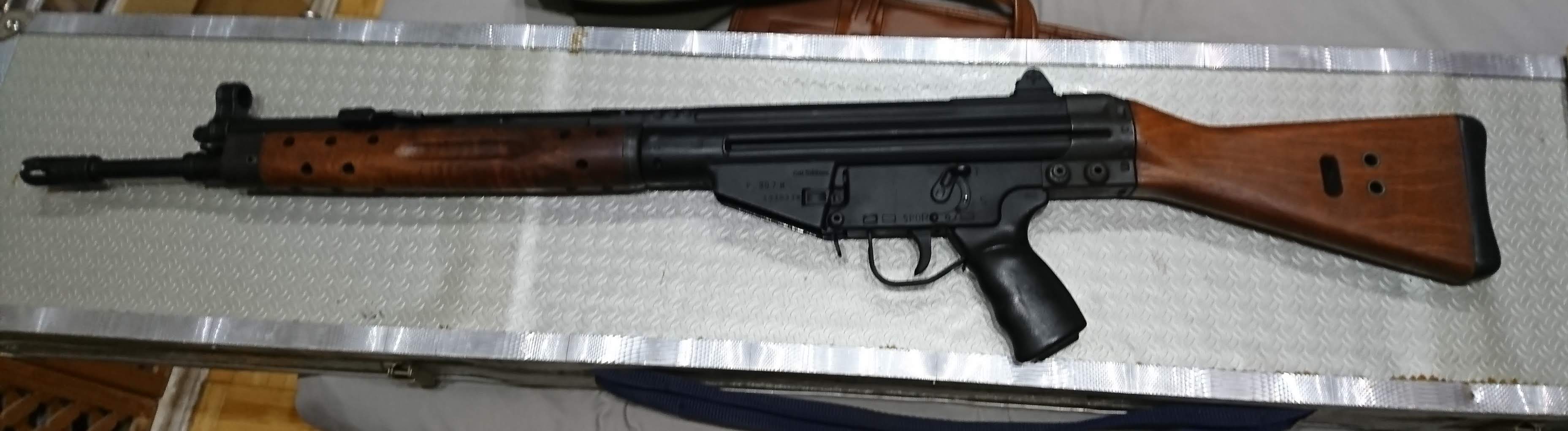

este es el mio
