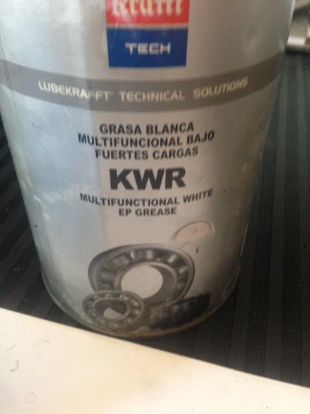

La grasa de cojinetes que uso es la blanca.

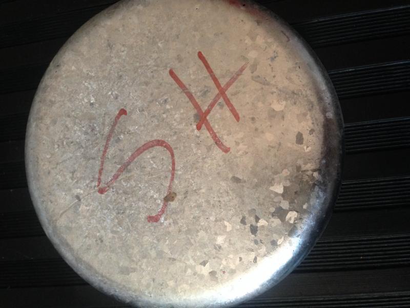

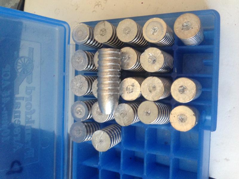

Mi filosofía sobre la dureza de los proyectiles no está relacionada con el emplome (que siempre ayuda) sino con la idea de que estas armas están pensadas ......... y probadas en banco........ para pólvora nitro y proyectiles blindados. Es decir, la filosofía imperante en avancarga de plomo puro para que se hinche y coja estría, aquí es completamente diferente porque hablamos de proyectiles de mayor calibre que el cañón, o lo que es lo mismo, son balas forzadas y siendo blandas se corre el riesgo de que al alcanzar el estriado con cierta velocidad, estas se salten las estrías y sufran un erosionado que las desestabilice.
No lo puedo demostrar científicamente, pero la verdad es que a mi solo me va bien cuando uso proyectiles muy duros
La verdad es que como ya he explicado no puedo dar una fórmula de proporciones plomo/estaño, porque lo hago a lo burro echando todo lo que pillo al cazo y las galletas de plomo tienen un aspecto de estar formadas por cristales

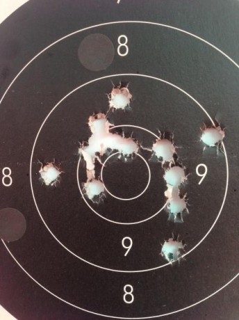

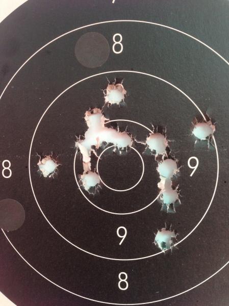

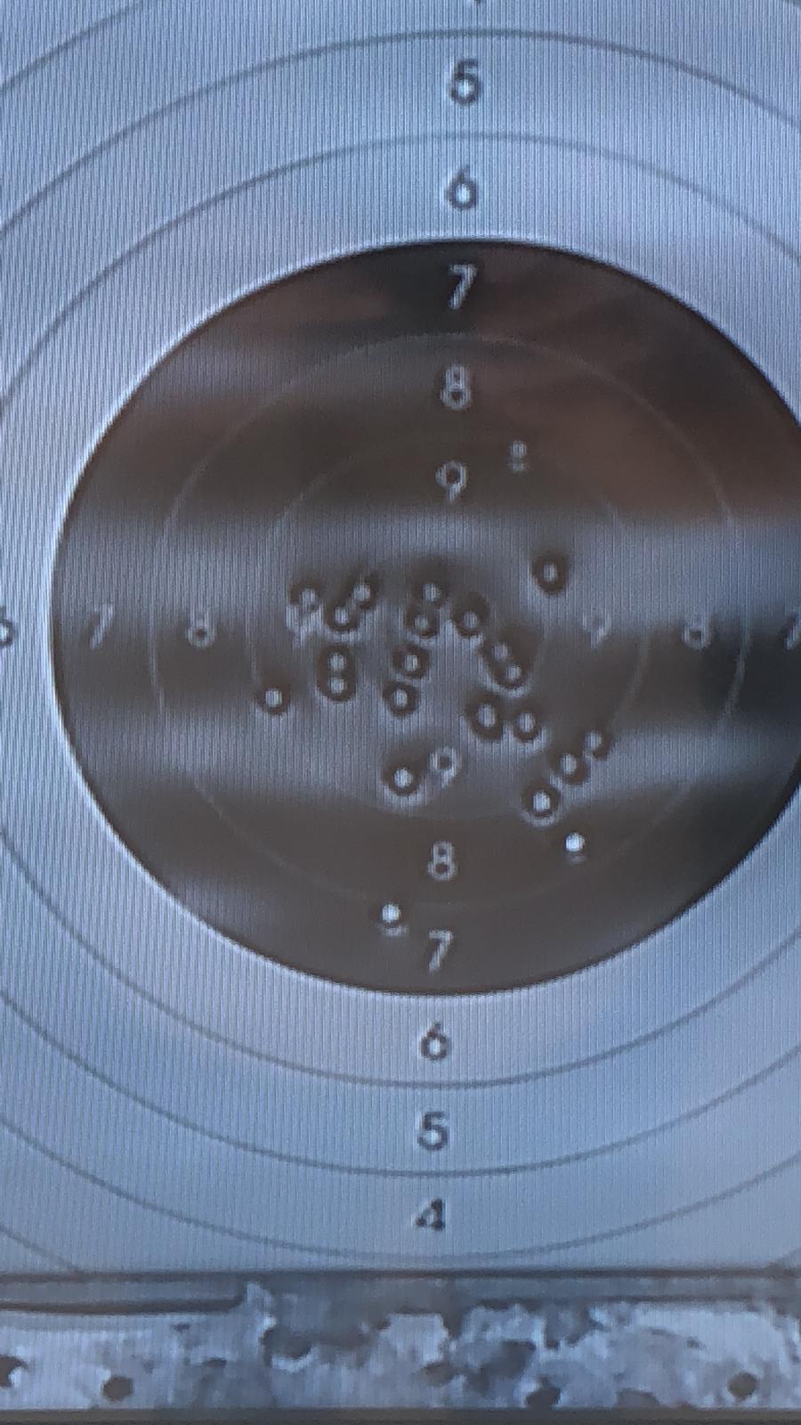

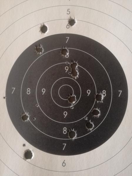

Luego le ha tocado al Hawken que ayer me dejó mosca pues tras cuatro días comiendo mercurio después del fiasco del domingo, no sacó nada de amalgama aunque si bastante carbonilla :(
Por lo tanto, descartando el emplome como causa de los tiros erráticos me tocó recapacitar un poco sobre la posible causa, y teniendo en cuenta que la única variante sobre Austria era el haber vuelto a una chimenea para pistones de cuatro alas, volví a poner la chimenea para pistón normal (pero del plus para minimizar los retardos que tanta lata me han dado con este arma)
Los resultados no pueden ser más evidentes :roll:
Tras hacerme un gusanito rozando el diez por la derecha he tocado el túnel y los dieces se han centrado un poco más.
Lo dicho en el mensaje anterior, hoy ha sido un buen día para levantar la moral pensando en el fin de semana que viene en Pamplona

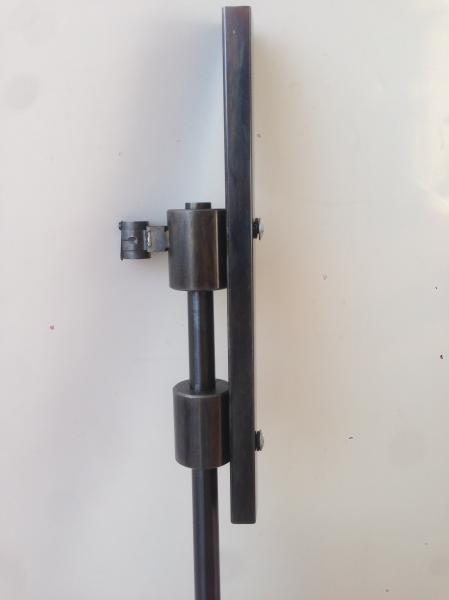

Efectivamente Sako, no lleva anclajes para la correa. Yo la tengo anclada a la parte posterior del salva gatillo (no donde están los gatillos claro) y en la baqueta que yo he sustituido por una de acero.
Creo que ya he explicado que para evitar los picos asesinos de la cantonera, tengo una carrillera de serraje que envuelve no solo la culata sino un aditamento de plomo que no solo deja la cantonera recta sino que junto a otro contrapeso plano en al lateral de la culata equilibran el fusil que es un poco preponderante de boca.
Desde luego lo del diópter lo tienes que arreglar. Mi consejo es que separes el "trabajo" con un diópter sencillo que solo corrija en altura y un túnel capaz de corregir en dirección.......... así te evitarás correcciones cruzadas indeseadas.

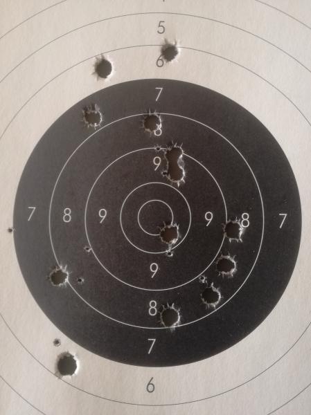

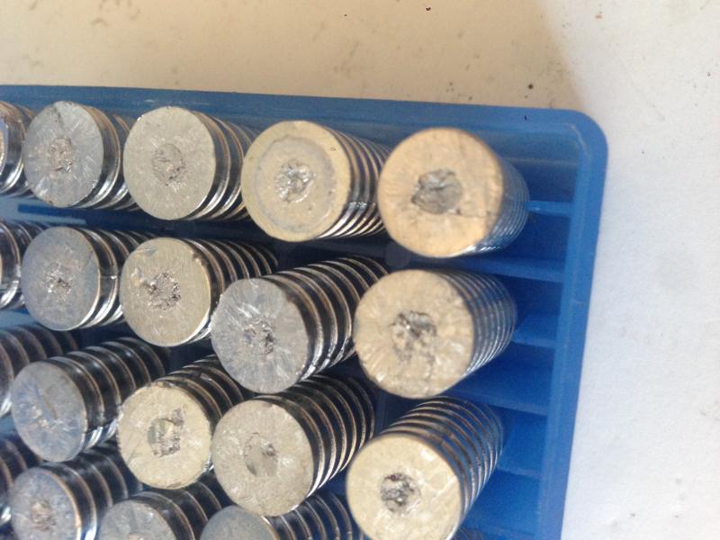

Como ya había avisado esta mañana he estado "repasando" conceptos para Pamplona. Está claro que cuando se tira con miras abiertas es muy importante desempolvar en el cerebro la foto correcta para evitar dispersarse y no dar pie con bola.
Tras varios disparos a la izquierda (lo siento pero no he hecho foto) me he centrado en matizar bien el conjunto alza punto de mira y han llegado los buenos resultados con dos dieces y dos nueves tocando el diez........... suficiente para recuperar la "foto"

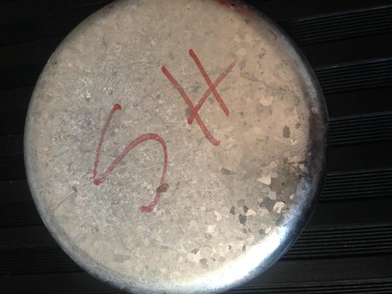

Yo sigo pensando que en esta modalidad, aparte de hacer bien los deberes con los elementos de puntería, la recarga de los cartuchos es fundamental
He insistido mucho en que lo que mejor me va son los proyectiles muy duros y como puede verse en la foto parecen cristalinos

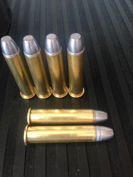

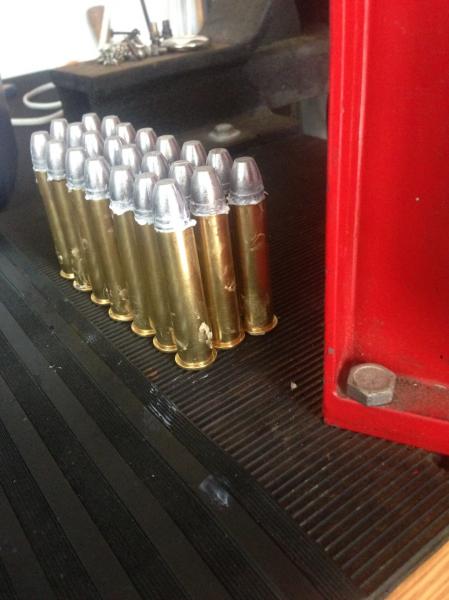

La segunda parte es el procedimiento de carga
Yo ya no recalibro las vainas y las abocardo ligeramente para evitar que la vaina se coma el proyectil al meterlo
El conjunto de 45 grains de S2 mas el taco de corcho de 2mm, deja el proyectil ligeramente fuera unos tres milímetros por encima del punto deseado de crimpado
La vaina cierra ligeramente sobre el último anillo como se puede ver en las fotos
La grasa es la sintética blanca para cojinetes

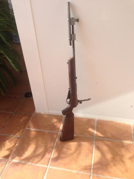

Bueno, aparte de dejar los deberes hechos con el Rolling, hoy tocaba el inicio de su vida "operativa" de un proyecto en el que con ayuda de un par de artistas (Pedro con la culata y Mateo con los elementos de punterìa y contrapesos) he estado trabajando este verano
Se trata de la "construcción" a partir de una carabina del .22LR Winchester (curiosamente fabricada en Rusia por TOZ) de un miniGibbs, que me permita no solo machacar técnica de tiro a 100 sino también y de acuerdo a lo que me dice mi "entrenador" USA Lee Shaver, simular tirando a 300 yardas con este calibre, el comportamiento balístico del pepino del .45 cuando se tira a 1000 yardas
Reconozco que el nene es feo de cojones, pero no se trata de ir a un concurso de belleza sino de sacarle rendimiento a una munición que cuando uno hace números resulta que un disparo del .22LR cuesta lo mismo que UN pistón de avancarga....... y por lo tanto del resto de cosillas como la pólvora y los proyectiles ni hablamos

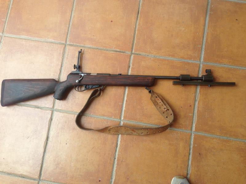

Es evidente que de la carabina original solo he conservado el conjunto cañón-cierre-sistema de alimentación, y el resto trata de parecerse lo más posible al Gibbs, tanto en las dimensiones de la culata y relación pistolete-gatillo como en el peso total del engendro que ha llegado a los cinco kilos "reglamentarios" y por supuesto con la misma correa que uso para el Gibbs
Hoy ha sido el primer día que he tirado con correa y tal y como tiraría con el Gibbs, teniendo la disciplina de levantarme tras cada disparo ya que se trata de replicar las condiciones de tiro de avancarga, no inflarse a tiros sin cambiar de posición.
El resultado ha sido muy esperanzador al menos como entrenador básico para 100 metros (las 300 yardas irán pronto) y en el blanco (por supuesto a 100 metros) se han reflejado sin lugar a dudas los disparos bien ejecutados y los mal ejecutados..... pero es evidente que 30 disparos a 100 no se hacen todos los días con tan poco esfuerzo de recursos y de pasta.
A partir de ahora, en todas las sesiones de entrenamieto con cualquier otro fusil a 100 metros, lo remataré con veinte o treinta disparos con el miniGibbs...... aunque el codo tendré que protegerlo un poco con esparadrapo que ha acabado mas colorado que el culo de las monas de Gibraltar.

jestebanv escribió:He insistido mucho en que lo que mejor me va son los proyectiles muy duros y como puede verse en la foto parecen cristalinos
Si quieres salir de dudas y saber la dureza exacta, me puedes mandar un par de proyectiles y te digo durezas, q tengo el tester.

Por lo que he leído en las tablas que proporciona LYMAN , las variaciones de dureza a partir de un porcentaje de aleación son pequeñas y dado que en este aspecto mi procedimiento de fundición es bastante especial: uso plomo procedente de balines disparados en la galería de aire comprimido que es posible que lleven algo de antimonio, y todos los retales de tubería con soldadura de estaño que voy almacenando a lo largo del año, tampoco tengo la seguridad de que lo vuelva a repetir el año que viene :lol: .
No obstante me voy a Pamplona este finde y si me dices de donde eres puedo buscar algún colega que vaya y que te puede llevar un par de proyectiles para efectivamente saber exactamente de lo que estamos hablando
