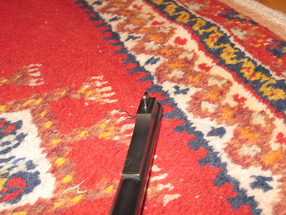

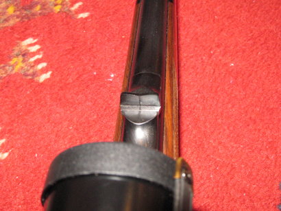

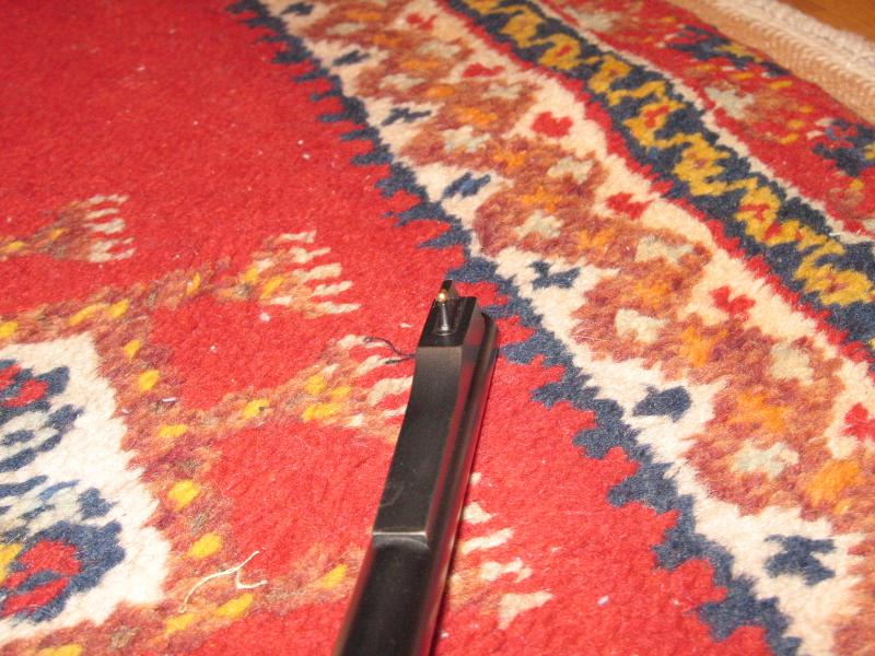

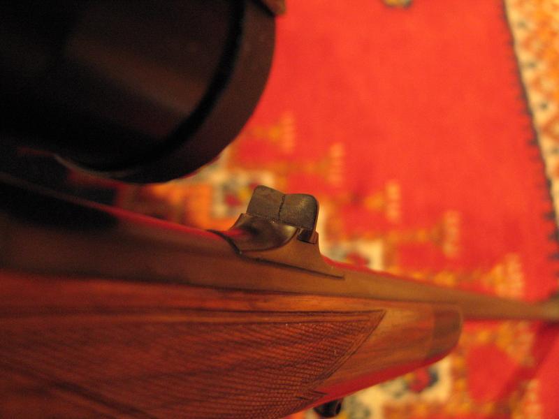

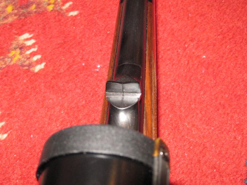

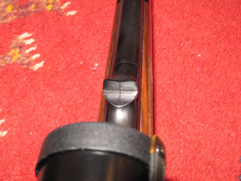

Y ahí van un par de fotos del alza y el punto, puestos a rizar el rizo creo que le faltaría un cubrepunto.
Saludos,
Saludos,

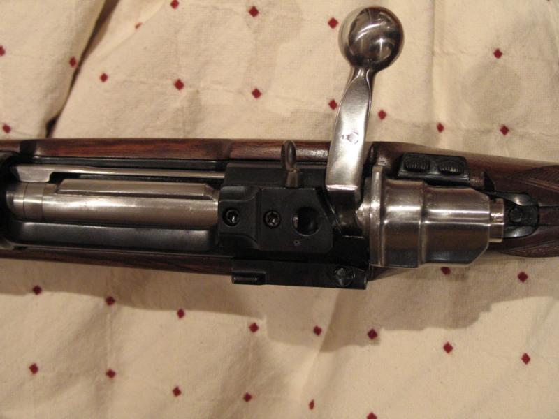

Lo que no me convence es el montaje de las QR, que creo que está al revés...

Por cierto, tal como dice ANHILATOR, las bases están montadas al revés, es decir deberían ir con las palomillas hacia la izda (o al menos eso pone en las instrucciones), lo que ocurre es que Godoy lo mecanizó para montarlo al revés y que no tropiece con la maneta del cerrojo.

Gracias string por aclararlo. Quizás se decidiera a hacerlo de esas manera al ver que asomaba entorno a 1cm sobre la ventana de expulsión...Nosotros cuando montamos (mi padre y yo) las Leupold QR en el Santa Bárbara del .300 Win. Mag. nos quedamos así como mosquedados teniendo dudas si no habría problemas con la expulsión de la vaina. Se hizo la prueba de meter una y se expulsó con normalidad, ya que no estorbaba para nada.

- Lo de las bases, efectivamente tengo un SB del 243 de los que venían montados y para montar la base Leupold hay que ponerla sobresaliendo por encima de la recámara, aparte de lo feo que queda, no molesta a la salida de la vaina.

Es cierto String, mi Santa es en 243 win y curiosamente trae unas monturas Leupold Qr, y me fijé que la montura trasera sobresale un poco y queda "raro".
