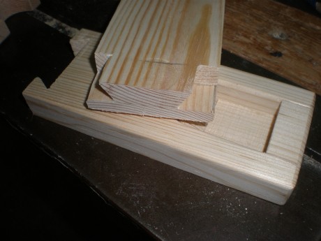

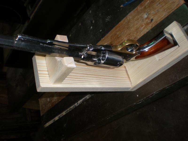

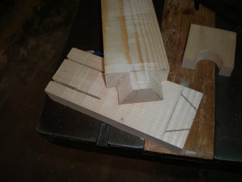

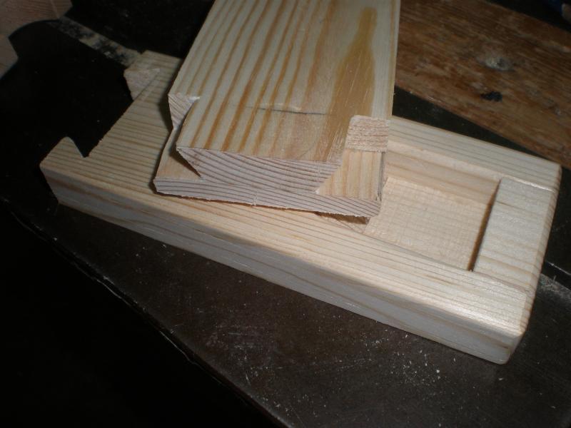

COMO HACER UN SOPORTE PLEGLABLE.
Mensajepor riparvia » 07 Sep 2010 20:33
Webjefe, pásalo al subapartado que corresponda.
No hacen falta explicaciones, salvo que la cola de milado, tiene truco, está hecha de dos piezas.

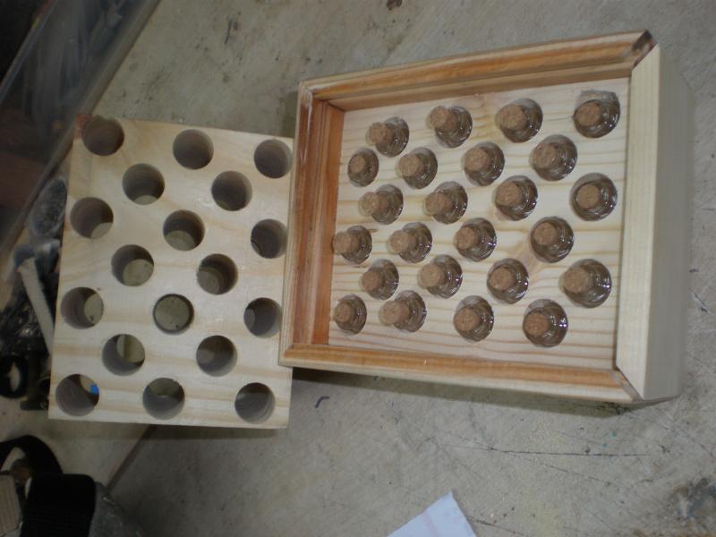

FABRICACION DE CAJA BOTELLAS CRISTAL
Mensajepor riparvia » 07 Sep 2010 20:37
Webjefe, ponlo tú donde proceda.

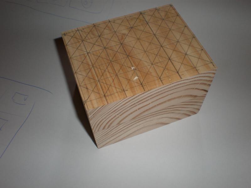

Primero mazacote de madera, luego broca de la medida de las botellas y a la columba del taladro con velocidad lenta y paciencia. Al final, al mazacote, le se encolan las paredes y se le pone la tapa corredera.

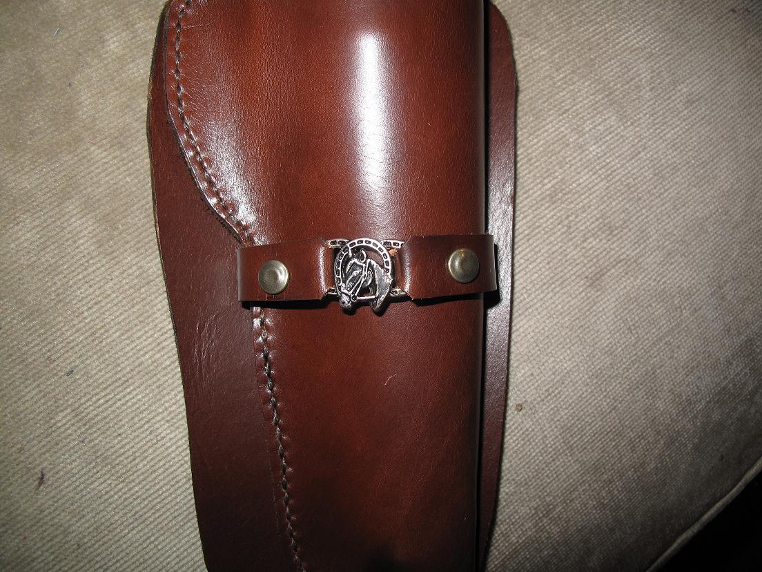

Muy bien Maguncio, pero para la próxima te voy a dar un par de ideas:
En la zona de la costura, mete una tira de cuero grueso (o dos si es preciso),da mas anchura a esa zona y la funda queda más "graciosa" y adecuada para una extracción suave.
Tambien añade en la parte central una tira trasversal con hebilla, con los agujeros muy juntitos. Sirve para que "cuando vayas a caballo" no se caiga el revolver. Finalmente, en la parte alta delantera practica dos agujeros con un sacabocados y pasas una tira de cuero, a modo de gaza, uniendo los dos chicotes por fuera: sirve para enganchar el rabo del martillo y dejar aun mas inmovil el revolver en su funda.
Animo

RAngel escribió:Muy bien Maguncio, pero para la próxima te voy a dar un par de ideas:
Animo
Gracias RAngel: Tomo nota de tus consejos. Será para la tercera, porque la segunda ya está hecha. Luego pongo fotos.

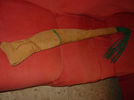

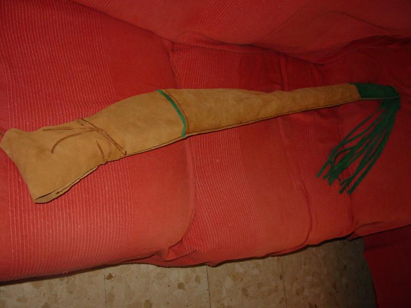

Mensajes: 1335
Registrado: 10 Feb 2008 05:01
Re: TALLER DE AVANCARGA Y ENLACES INTERESANTES.
Mensajepor MAGUNCIO » 12 Sep 2010 21:47

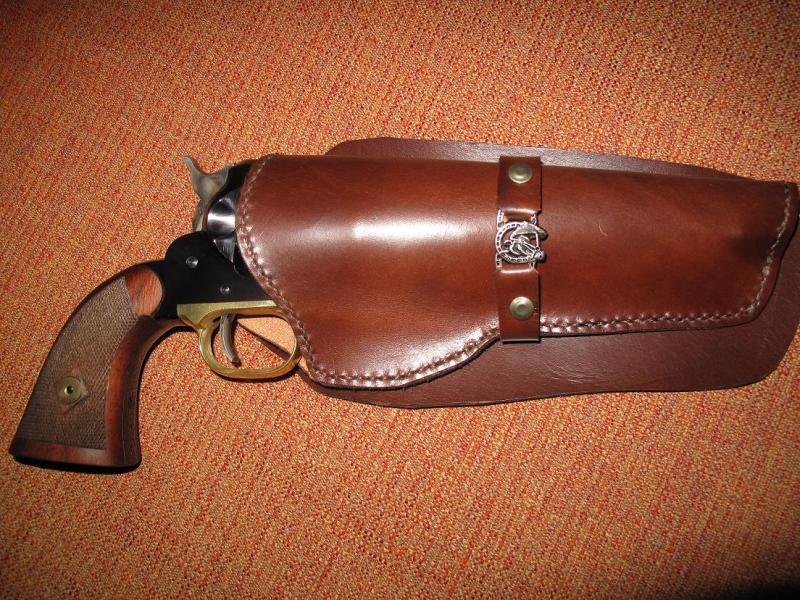

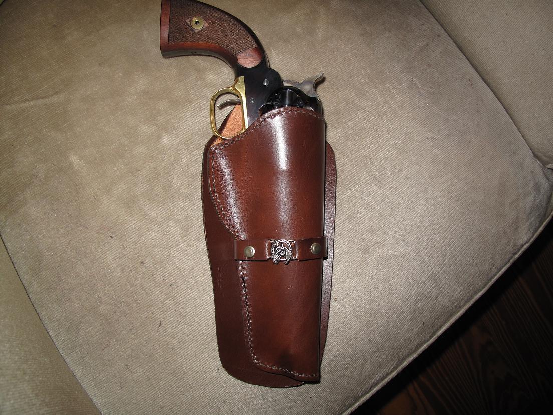

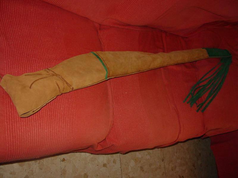

Mi segunda funda.

RAngel
Mensajes: 2118
Registrado: 26 Sep 2006 04:01
Mensajepor RAngel » 12 Sep 2010 22:42
Vaya! Veo que le has cogido gusto a las agujas.
Muy bien. Pero esta última tiene una inspiración... digamos "moderna" ¿no?
Otra cosa: si quieres que quede con la forma del cilindro y guardamontes marcada (es decir como un guante), antes de dar el betun de judea y el acabado final al borde, métela en agua durante un dia, después envuelves el arma en una bolsa de plástico y la introduces con fuerza en la funda (ha de quedar un tanto ajustada), con un objeto romo vas perfilando el contorno del relieve del arma las veces necesarias para qu quede bien grabado hasta que seque. Luego haces el acabado. Queda perfecta
MAGUNCIO
Mensajes: 1335
Mensajepor MAGUNCIO » 12 Sep 2010 23:13
Gracias otra vez compañero. Ya veo que de cuero sabes bastante más que yo. Es lo bueno de este foro, que siempre hay gente de la que aprender. :birra^:

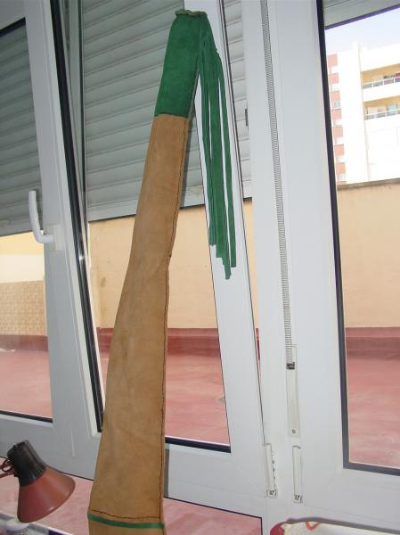

Mensajepor RAngel » 13 Sep 2010 16:24

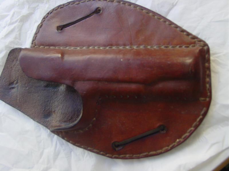

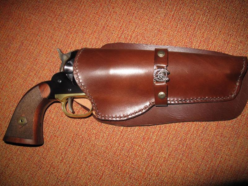

Adjunto una funda "de tortilla" que fabriqué hace años, cuando practicaba lo que entonces se llamaba "tiro instintivo". Era muy importante que fuese como un guante porque como ves no lleva ningun tipo de cierre. Puesta en la cintura, en posición erguida, "muerde" el arma y la mantiene perfectamente encajada en la funda, pero basta que te inclines un poco (primer tiempo de la posicion de alerta) para que se abra y permite empuñar y extraer con toda suavidad.
Tambien adjunto una funda de la pradera para mi Sharps. Esta está hecha recientemente con magnífico serraje de Ubrique.

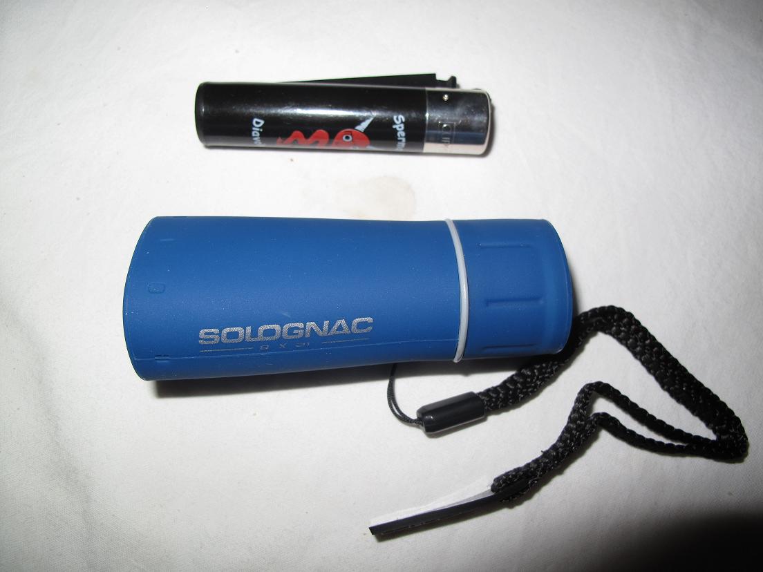

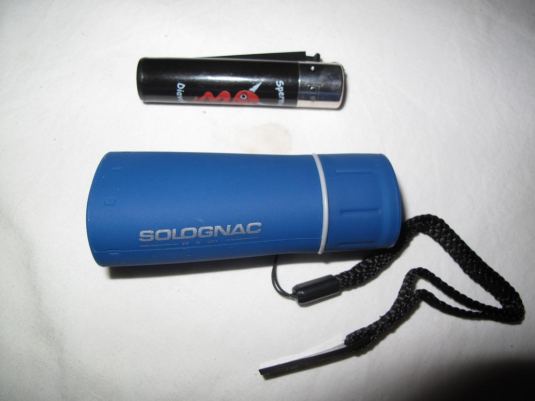

Aunque no se si es muy propio de este hilo pongo una foto de este monocular que me compré en decathlon por 8,95 euros.
Cuando voy a tirar es tal la cantidad de artilugios que tengo que meter el la bolsa que nunca queda sitio para unos prismáticos con los que poder ver las dianas. Supongo que os pasará lo mismo.
No es ninguna maravilla pero dados el precio y el tamaño os aseguro que sorprende lo bien que se ve.

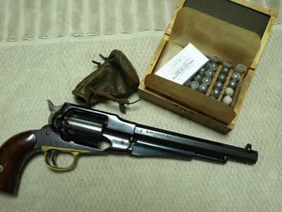

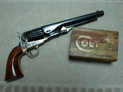

Adjunto unas fotos de "mis niñas" con una caja de munición artesanal (cartuchos de papel como nos enseñaba un compañero del foro). Saludos a todos.

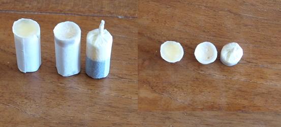

Sigo jugando con los cartuchos.
He hecho una variante usando papel térmico (reciclado de los cajeros) con el metodo de la broca y cola de empapelar. Se hacen muy rápido pero hay que fabricarlos en dos días para dar tiempo a que seque bien la cola.
Una vez rellenos con la polvora+semola los sello con una mezcla de cera+grasa y quedan perfectos. Si se quiere se puede poner la bola encima cuando la cera esta caliente y se queda pegada no siendo necesario ninguna operación mas para tener el cartucho completo. Yo los prefiero separados por que caben en una caja del 9 cuando van sin bola.
Esta forma de cartucho hace que el papel quede prácticamente sin quemar en el tambor, se ve que los gases lo empujan hacia abajo dejándolos en su sitio, luego salen fácilmente .
Con cera de distintos colores se pueden preparar varios tipos de carga y tenerlos identificados sin confusión.

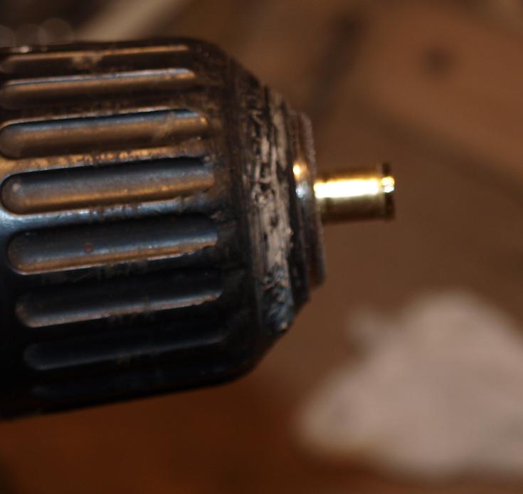

Una prueba mas que hice para los pistones.
Con un taladro un un trozo de broca es sencillo rebajar y recortar una vaina del 22 , quedando un soporte perfecto para preparar un piston.
Luego se rellenan con una mezcla de cerilla y un par de graNos de polvora para que amplien el fogonazo. Las 3 pruebas que he hecho han prendido y bajado la llama con regularidad. El pistón se abre normalmente por el culote.
De momento una buena vía para investigar.

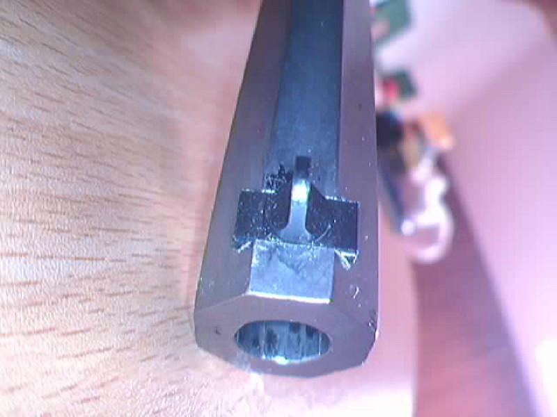

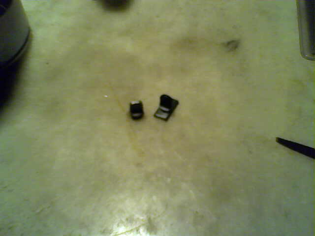

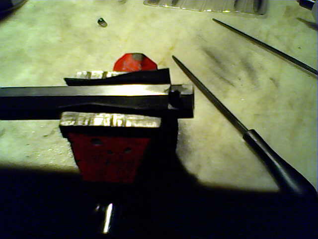

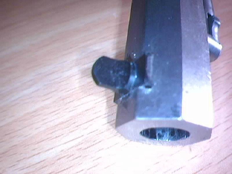

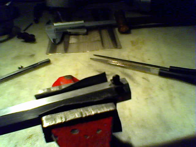

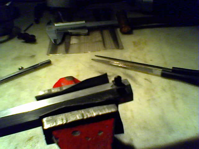

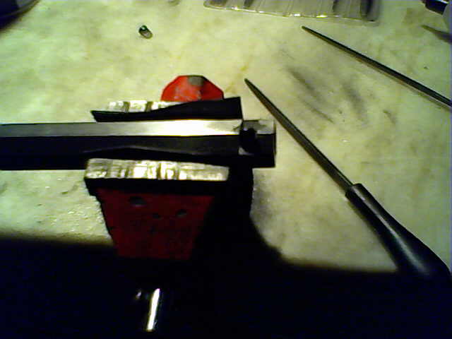

Buenas, tengo un Remington navy de pietta, el punto era fijo y el tiro se me iba mucho a la izquierda, así que me lié la manta a la cabeza y el sábado compré un punto con cola de milano en Trelles y esta tarde me he puesto a cambiarlo.
Las fotos no son muy buenas porque las saqué con el móvil.

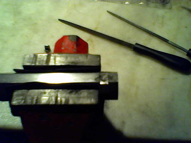

primero quito el punto con un par de golpes secos con un martillo de bronce.
Después con el cañón bien sujeto a un tornillo de banco pero con una protección de goma voy marcando poco a poco donde va a ir la mortaja.
Hasta que alcanza casi la profundidad necesaria para que entre la cola de milano.
Última edición por marroyol el 12 Oct 2010 14:00, editado 2 veces en total.

Mensajepor marroyol » 11 Oct 2010 19:38

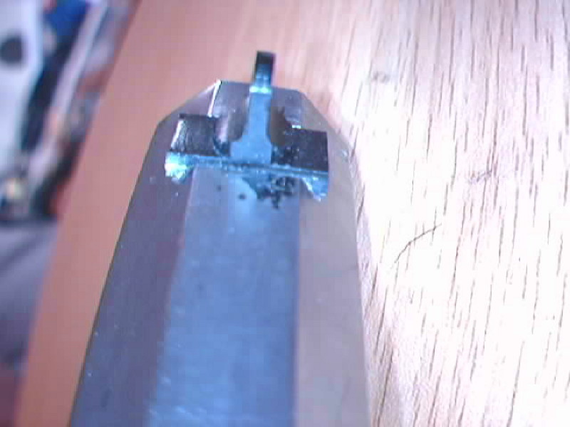

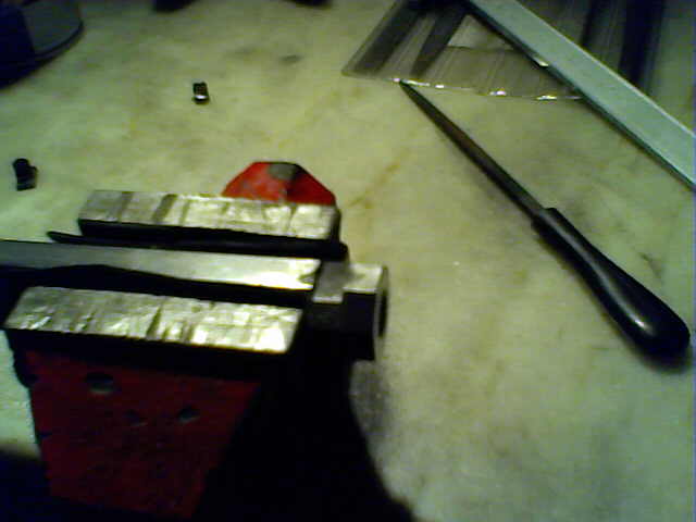

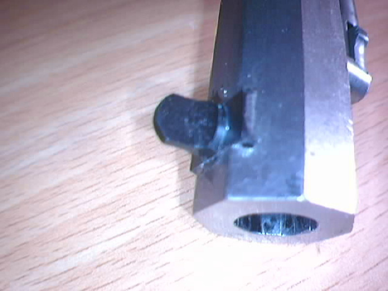

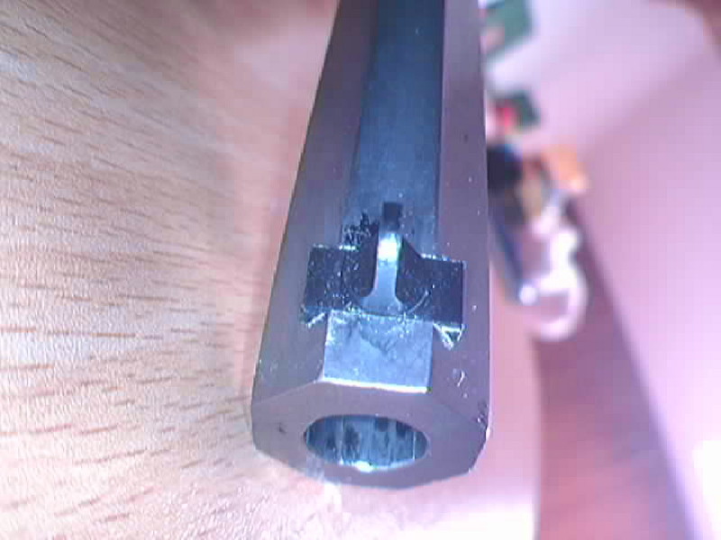

A continuación con una lima triangular sigo limando y haciendo el encastre de la cola de milano.
Una vez casi terminado se va ajustando poco a poco hasta que el nuevo punto entra en su sitio

Mensajepor marroyol » 11 Oct 2010 19:40
Ahora unas fotos con mas detalle, tampoco son muy buenas, estan sacadas con la webcam.
Ya solo falta ir a la galería y centrarlo y calcular lo que tengo que limar de altura, que viene muy alto.
Como he dicho en alguna ocasión con unas herramientas básicas y no teniendole miedo podemos hacer cualquier cosa. :wink:
