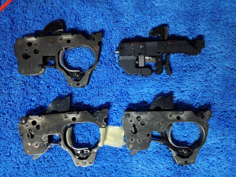

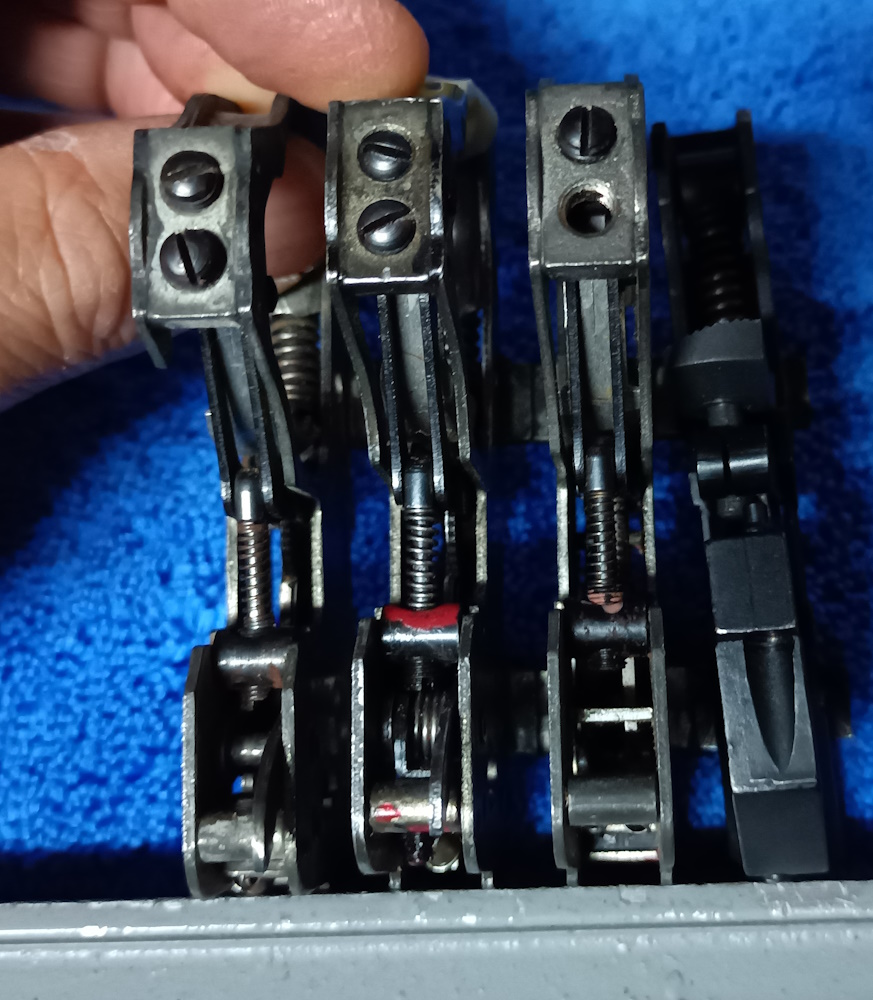

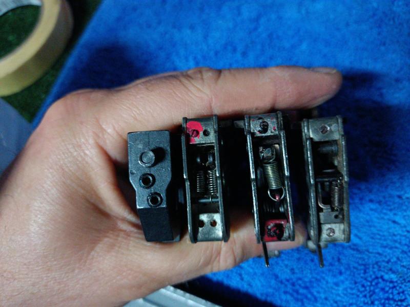

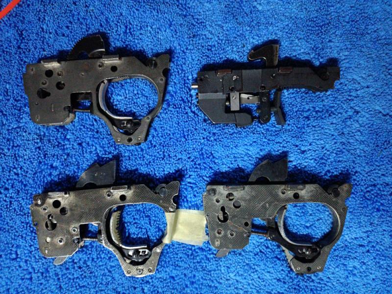

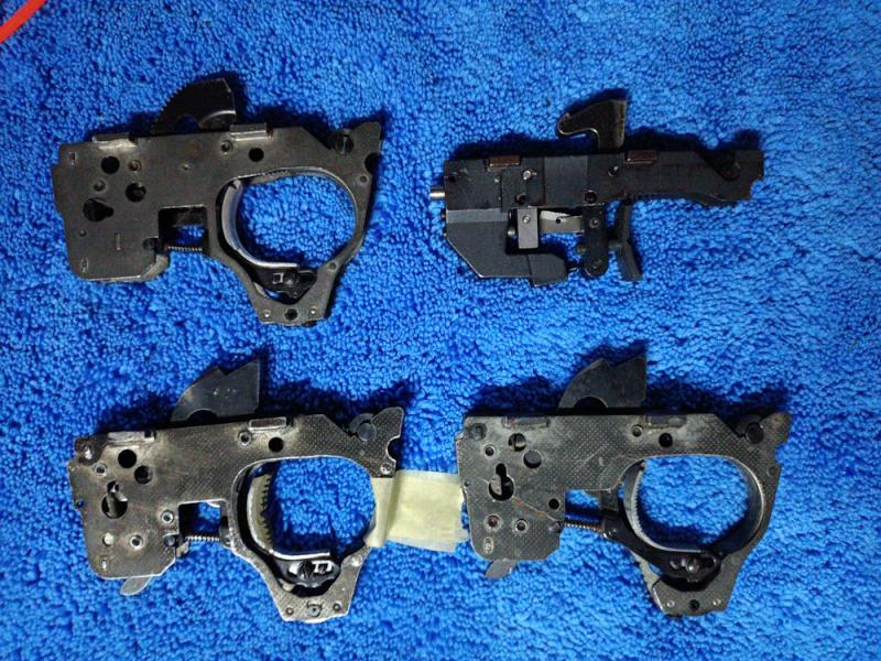

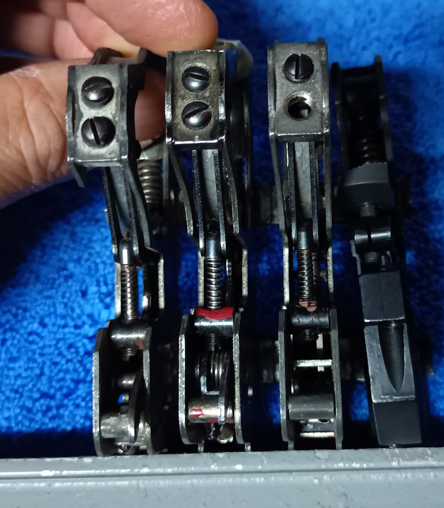

Aquí dejo tres fotos donde se puede ver claramente las diferencias del conjunto disparador de mi GSP de 1992 con respecto a los otros cassettes.
No quiero decir que no se pueda utilizar el de la época de "la chiquilla" en un armazón con 10 años más, a falta de una prueba. Pero me inquieta un poco el hacerla. De todas maneras comentaré lo que suceda.
La OSP (porque cada vez estoy más convencido de que es una OSP) es de 10 años antes, pero el carro del 22lr que me vino con ella solo tiene un años de diferencia con "la chiquilla" y eso me escama.
Según se me dijo esta pistola prácticamente no ha disparado en 15 - 16 años (media caja o así). Pero la diferencia entre el funcionamiento de los dos cassettes que trae me tiene mosqueado.
Quiero pensar que, no el que me la vendió, sino el anterior dueño se compró la OSP y pasados unos años, cuando cambió la normativa de Standard, se hizo con un carro del 22lr y un cassette aparte. Quiero pensar eso.
Aparcó el 22 corto, y siguió tirando con el 22lr.
Entre aquello y ahora que llegó a mi, se mezcló un poco todo y por eso con un cassette me va bien y con el otro falla.
Repito, yo quiero pensar eso. Lo que digo no es referencia de nada.
Sobre lo del cargador, probé con los que tengo de "la chiquilla" y sin ningún inconveniente. Todo genial.
El 22 corto tiene 41 años. El 22lr tiene 32 años. Según me comentó a quien se la adquirí, el dueño anterior era un tirador de pro, con lo cual el del 22 corto habrá recibido mucha caña. Supongo que mucha más que el 22lr.
Me da que tendré que hacer un Master a conciencia de estas pistolas :lol:
Lo que es una gozada es el poder entrenar en seco. Eso no tiene precio.
En las fotos el cassette que esta al lado del de "la chiquilla" es el de tiro en seco y en la foto donde uno aparece señalado con cinta de carrocero, creo que es el del 22 corto. A menos fue el que más lata me dió.

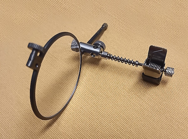

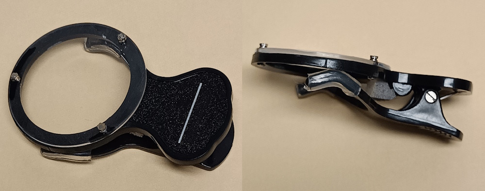

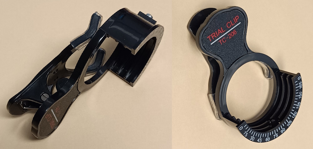

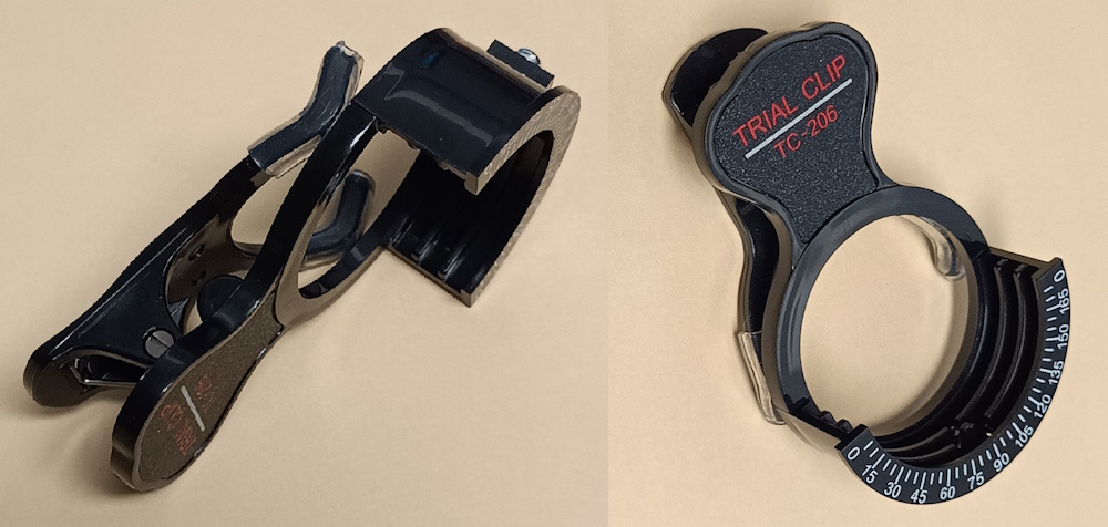

Sobre el tema óptico, el artilugio que construí para poder sujetar la lente, de tanto subirlo y bajarlo cedió un poco y ya no se sujetaba bien, así que opté por una opción más segura.
Gracias a la esposa del optometrista con el que trato descubrí que existían los soportes de lentes de prueba óptica para optometría individuales. Es como las gafas que se ponen en las pruebas de vista pero solo para un ojo.
Dejo fotos para que se vea como es.
Se me ocurrió la idea de que podría ser un buen soporte para una lente y para poder acoplarlo a una gafa de calle, así que pedí un par de ellos.
Cuando llegó, metí Dremel, lija y me fui a la óptica. Después de valorar si pegar o taladrar la lente para sujetarla preferí taladrarla para mayor seguridad. Se quedó mejor que bien. Le puse un trocito de goma de alta densidad para que quedara siempre en la misma altura apoyada sobre la montura de la gafa y solo falta un par de trocitos de caucho para que el tornillo no roce con el cristal, que se lo haré esta noche. Queda mejor que bien.
Hay que quitarlo y ponerlo después de cada tirada, pero que todos los problemas sean esos. Mucho más que contento ya que es algo de lo que ya no me debo de preocupar.

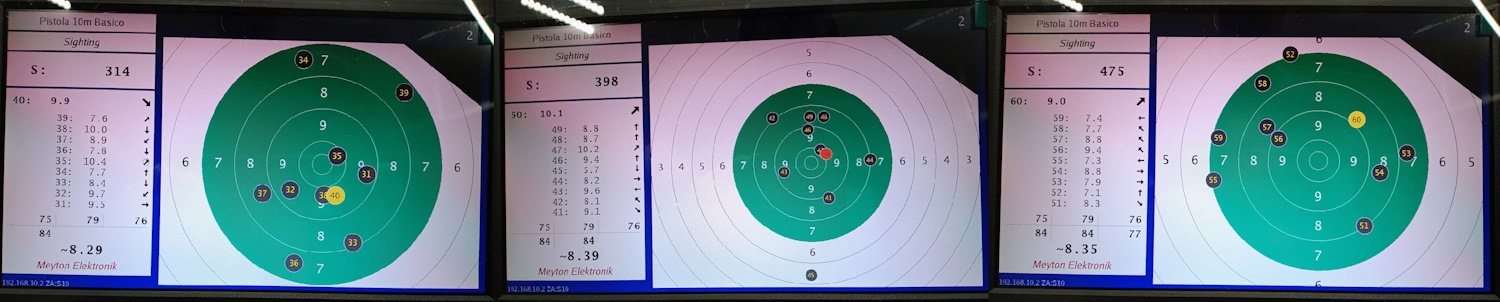

Hoy tocó ajustar la pistola después de ponerle el nuevo punto de mira. Genial, en ese aspecto.
Pero se volvió a desajustar el disparador, además a lo bestia.
De los más de 100 disparos realizados, algo más de la primera media caja todo fue de maravilla como en estos últimos días.
De pronto empezó a atascar el primer recorrido 2 o 3 cartuchos de cada cargador. Había que presionar varias veces la cola del disparador hasta 7 veces para que saliera el disparo.
No fue algo progresivo donde se fuera notando que algo iba mal y fuera a más. Fue de manera brusca.
No tengo muy claro que hacer aunque valoro desmontar del todo el cassette lo cual me da algo de pena porque la pistola iba genial cuando la compré a pesar de que no pasara los posibles pesajes.
Al final, acabé ajustando como pude los elementos de puntería que quedaron bien y me dispuse a tirar sin la sujeción que utilicé.
Tiré 30 disparos sin una sola interrupción. De locos.
Mañana subiré las dos para ver con cual tiro el jueves y ver si tomo un decisión al respecto, porque de desmontar una tendrá que ser del todo. Aunque la otra tiene el disparador "al pelo" o menos.

Esta tarde me había "castigado" a entrenar aire por lo visto en el entreno de la mañana.
Estuvo mejor pero hoy siguió siendo un día raro, aunque nada que ver con la mañana tan absurda.
La cuestión es que en un descanso recibo un mensaje: "¿Vas a estar en SOGITO?"
Era de una de las personas que me iban a dejar probar una pistola que me apetecía mucho tener en la mano.
Respondí que que ya estaba en el club y que seguiría allí un tiempo entrenando en la galería de aire.
Cuando llevaba 80 disparos llegaron el con su pareja y nos fuimos a la galería de 25 metros. Yo con un chaleco y camiseta de manga corta haciendo un frio de 9 grados. Ni me acordé de la chaqueta :D :D :D

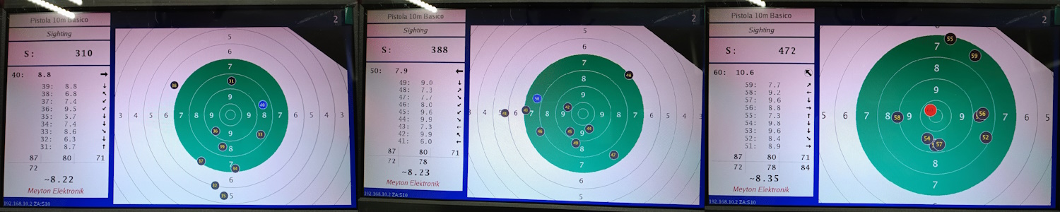

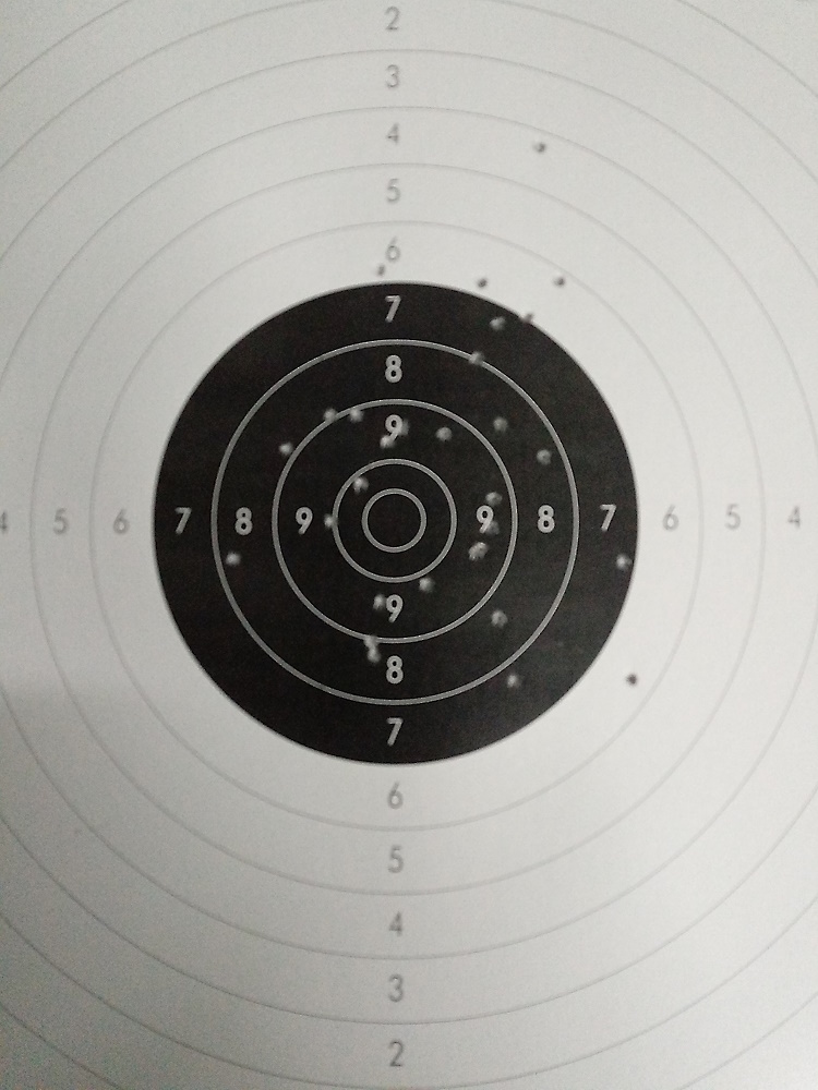

Puse una diana de las recicladas (de ahí los parches de las fotos) que había dejado por la mañana y volví al puesto.
Charla inicial sobre varios temas relacionados con la relación pistola tirador y pedí permiso para cogerla, se me dio y ..... se que a mi edad decir que flipe puede sonar pijo, pero flipé :lol: :lol: :lol:
La diferencia de peso entre la SNOWPEAK con la que estaba entrenando y este pistola es de 25 gramos y parecían muchos más. Pero muchos.
Comparándola con mi GSP 22 la empuñadura es más gruesa y quitando un saliente que tiene a la altura de la primera articulación del pulgar (el que une el primer metacarpo con el trapecio) que eso se resuelve con nada, me pareció una empuñadura estupenda para mi mano.
Como es normal el primer encare me salió apuntando a las nubes, pero no tanto, ya que la inclinación de la SNOWPEAK es bastante parecida, no así la de mi GSP que es mucho más recta.
Una vez acomodada la mano en condiciones el encare fue perfecto. No tengo otra forma de definirlo. Me sentí más que cómodo aunque también entiendo que a muchos les cueste acostumbrarse a este tipo de agarre. Pero para servidor, que la estaba probando, mucho más que satisfecho.
Al dueño le cuesta un poco pues tira con ojo director contrario, pero ya tiene solución para ello. Aún así hace unas puntuaciones estupendas.
No se me dijo nada del disparador, así que fui a ciegas en el primer cargador. Se me hizo eterno el primer recorrido. La memoria muscular de tirar con la mía me pillo de sorpresa, aún así tiré tres sin bajar el brazo y los dos últimos bajándolo. La compañera quiso ir a ver el resultado así que fuimos mientras yo suponía que todos iban a estar en la zona blanca. ¡¡¡ Sorpresa !!! solo uno en la zona blanca, un 5 (debió ser el primer disparo) dos dieces y dos 9.
Esta vez volví a flipar pero en colores. Aquello no parecía normal.
La cuestión es que tuve que intentar contener el subidón de emoción para ver que pasaba con los siguientes disparos. La suerte del novato existe, queramos que no.
Me dijeron que tirara toda la caja si ir a mirar los resultados. Al cuarto cargador no me puede contener.
Resultado, el que se ve en la foto. No quise tirar más porque me estaban "perdiendo las ganas".
Intuyo (es un suponer) que si a esta pistola le pillo el primer recorrido (que en la mía es inexistente) ..... ¡¡¡ PUFFF !!!
Ahora en casa evalúo lo acontecido hoy a lo largo de la mañana y en la prueba de esta pistola. Creo, porque sé que la certeza plena no existe, que necesito subir de categoría en cuanto a la pistola con la que tirar para precisión.
No estoy seguro al 100% porque también creo que debería estar tirando mejor con la GSP de lo que lo estoy haciendo. Es algo que me crea duda, pero como solo se mejora tirando, seguiré a pico y pala :wink:
PD: Si es que tenía hasta el frio en mi contra e hice eso :lol: :lol: :lol: No me lo puedo creer.

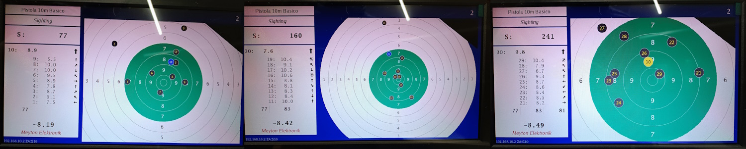

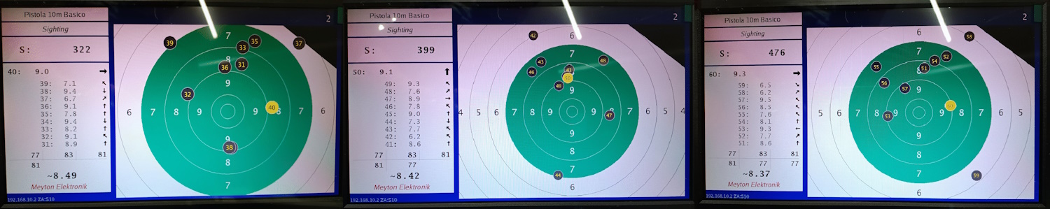

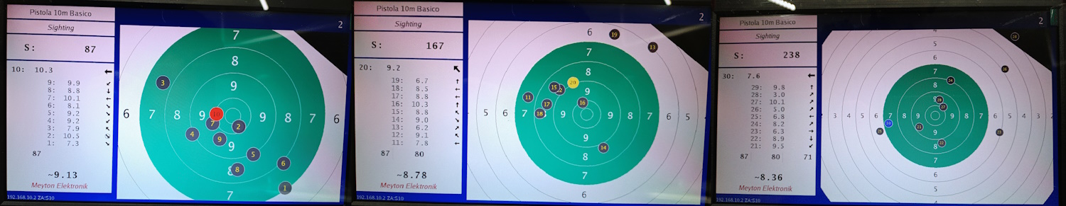

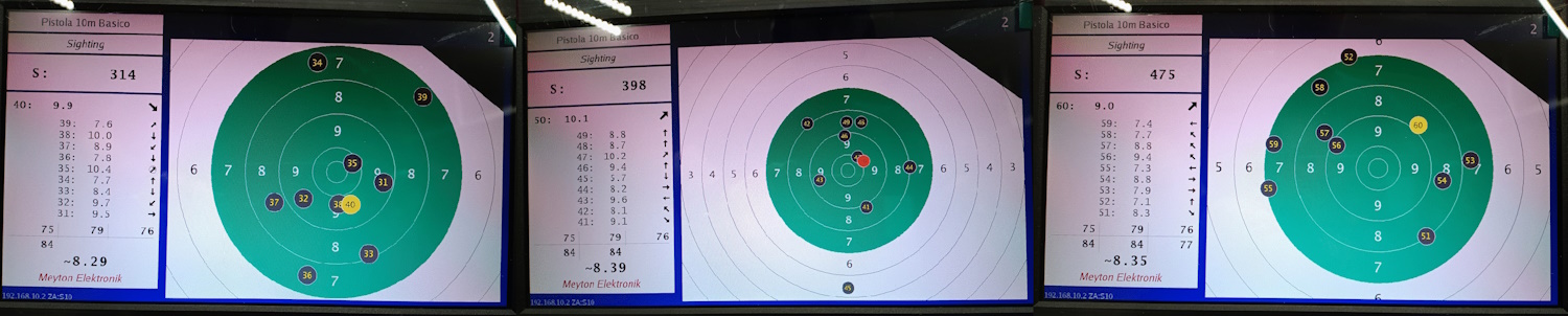

Sentía todavía un poco de "resquemor" por el día de ayer y esta tarde fui a entrenar con el 22lr.
Parece como si la chiquilla se hubiera enterado de que andaba probando otras y debió pensar: "tendré que portarme bien porque ya me veo criando telarañas". :lol:
(Siento la mala calidad de las fotos)
Empecé con una tanda de 20 para compararla con la de ayer (la última foto). Si soy objetivo, no hay gran diferencia en términos de agrupación, exceptuando un detalle. Con la WALTHER llevo tirando tiempo, con la otra, era la primera vez e hice el mismo tipo de agrupación aún con las circunstancias de ser empuñadura muy diferente, primer recorrido del disparador (para mi) muuuy largo, tipo de miras, etc.
Con esto quiero pensar que si llevara el mismo tiempo tirando con la otra como llevo con la GSP, puede que los resultados fueran diferentes. Pero eso es solo una suposición, no hay nada que sustente que podría ser así.
Luego hice dos tandas de 30. La verdad es que el brazo estaba algo cansado entre lo que se trabajó ayer y hoy.
Los dos "ovnis" de la segunda foto, que fue la última tanda, lo demuestran jejeje.
Muchísimo mejor que ayer por la mañana en todos los aspectos.

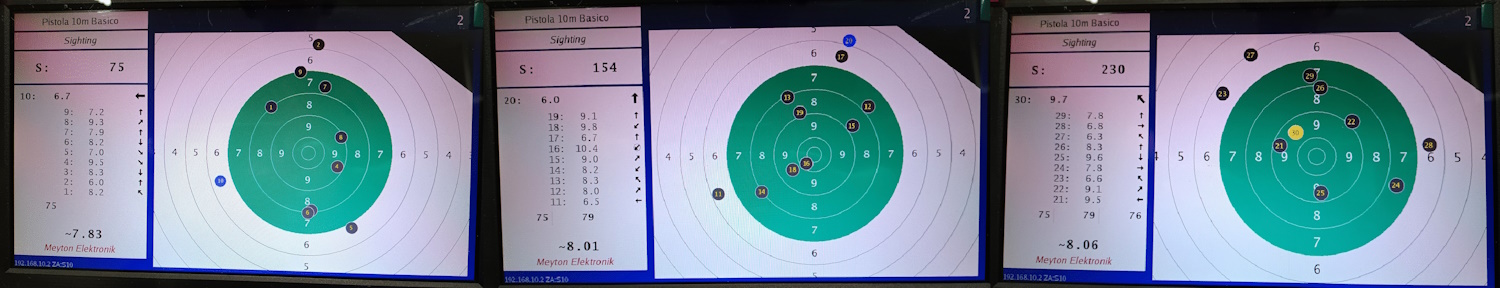

Durante el entrenamiento de aire de esta mañana recordé que tardó en "calentar" en las tiradas.
Me cuesta tres o 4 cargadores "pillar el ritmo", lo cual es un inconveniente porque cuando lo tengo cogido, cambia la serie.
Como no se puede entrenar una hora antes de una tirada en la galería de 25 metros, hice "chachullo" jejejeje.
Aprovechando que hoy llevé la PP20 y la GSP 22. Hice 50 disparos con aire y luego me fui a hacer 50 con la GSP.
Creo que será lo que haga antes de cada tirada porque me vino muuuuuuy bien en muchos aspectos.
Por ahora solo lo haré antes de las tiradas. El resto de los días aire o 22, o por la mañana aire y por la tarde 22, pero solo para entrenar no los haré seguidos (por ahora, todo sea que después pruebe y me venga bien).
Los 5 que hay en lo blanco en la base del 7 son porque se fue una nube y el sol dio de pleno y me descolocó. El resto creo que bastante bien.
El 1 de abajo fue un mal pensamiento que me vino justo cuando apretaba el disparador y el 5 de arriba a la derecha fue un un gatillazo de esos que te das cuenta que lo estás haciendo mal pero no te da por bajar el brazo. Cosas de las neuronas que van por libre :lol:
El resto del día de hoy y la mañana de mañana a descansar, a ver si por la tarde hay alguna sorpresa agradable.
No soy de plantearme metas más allá de mejorar las agrupaciones, pero llevo varios días pensando que estaría bien llegar a los 490 mantenidos antes de final de año. Quedan una 12 tiradas, ya se verá que pasa :wink:

Cuando el sol da de lleno a la diana, tenemos la percepción de que lo negro es mas pequeño, por lo que tendemos a arrimarnos mas a la diana y los impactos suben.
si se nubla pasa lo contrario, 5 impactos en la base del 7 puede ser síntoma de que cogiste la pistola con mas fuerza con el índice, abrir mas las piernas, tiraste con la cabeza mas alta o hiciste mas presión con el corazón sobre la empuñadura por debajo del guardamonte.

Lo expresé mal. Al decir que me "descolocó" quería decir que me hizo perder concentración y al intentar calcular esa diferencia que comentas seguro que se me cruzó el cable y pudo haber pasado cualquiera de esas situaciones que has dicho.
La suerte es que duró poco. Vino otra nube y ya todo se normalizó a como lo estaba haciendo.
Mañana sin problemas porque la tirada es a las 19:00 y ya tendremos luz artificial. La que si me inquieta un poco es la del día 12 que es a las 10:00 y si no llueve puede que el sol haga de las suyas como estos días atrás. Porque entre las 9:00 y las 11:00 es cuando le da de pleno a las dianas.

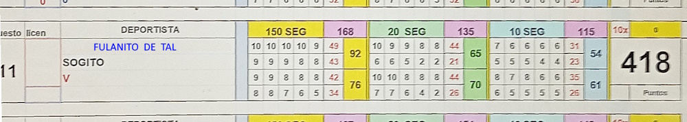

Fui a neumática antes de la tirada para calentar allí. Hice 50 disparos con muuucho tiempo y tomándomelo con calma para no llegar cansado a la tirada.
Igualito, pero igual que se ve en esas puntuaciones, me paso en aire. Creo que hoy hice mis mejores agrupaciones en aire desde que empecé a tirar con la PP20, pues a partir de la veintena se empezaron a expandir. Y no, no fue por dar de comer a mi ego. Ese está descartado de la ecuación.
Para no enfriar, pasé de aire a 25m con un cuarto de hora de antelación, preparé el puesto y muy concentrado comenzó la tirada. Los cinco de prueba de vergüenza ajena, tres en lo blanco y los otros dos casi.
Eso sé porque fue. La diferencia de las empuñaduras de la PP20 y de la GSP se notan mucho. Una vez mentalizado y ya bien ajustado el agarre me plateé no mirar la diana. La pistola está bien ajustada y lo que fuera ya me lo irían diciendo.
Cuando oí las primeras me dije "lo estás haciendo bien, mantén la concentración". Ayudé a parchear y vi que la agrupación había sido bastante buena. Un poco dirigida abajo y hacia la derecha, pero buena al fin y al cabo.
A partir de ahí, las agrupaciones centradas, si, pero ampliándose cada vez más.
Ya me habían corregido en la última tirada diciéndome que la serie de 20 segundos debía exprimirla un poco más, que me venían a sobrar unos 4 segundos y así lo hice, pero está claro que fallé mucho. Mucho impacto al blanco, creo que demasiado.
En la de 10 segundos sigo con la misma tónica. Mejoro en precisión, empeoro en velocidad. También es verdad que velocidad sigo sin entrenarla, pero ese "tiro instintivo" que antes tenía parece estar desapareciendo. Lógico si no lo intento mantener con entrenamiento.
Conclusiones generales. Voy para atrás como los cangrejos.
La sinceridad es lo mejor y en este caso sin anestesia.
No fue una buena tirada y a las pruebas me remito. Ya está.
Si vale, me lo estoy trabajando, pero no lo estoy haciendo adecuadamente. Es como el que empuja una pared, lo puede hacer durante toda su vida y será un esfuerzo de la leche, pero será un esfuerzo inútil.
Tengo que darle más caña al entrenamiento en seco del combo miras - disparador. Hay que machacar ese asunto si o si.
Y empezar a entrenar velocidad porque como siga así acabaré perdiendo la buena parada que tenía y le daré a las dianas de al lado. Y no, no me rio. Lo digo en serio. Lo de la parada, no lo de dar al de al lado :wink:
No hay juez más severo que ese trozo de cartón. Es lo que hay.

Buenas.
Hoy subí al club a probar el Ferrari......... ¡¡¡HUYS!!! Perdón, PARDINI. Es lo que tiene venir los dos de Italia, lo siento.
:wink: :wink: :lol: :lol: :lol:
Lo único que puedo decir por el momento es que, esta semana tendré que pedir cita en el cirujano plástico para que me quite la sonrisa tonta que me ha quedado. :lol: :lol: :lol:
Estaba allí un muy buen tirador del club que la probó y me hizo un par de sugerencias para que me las piense. Aparte aquí tenemos otro magnifico tirador que está muy ducho en PARDINI, así que tengo mucha suerte de poder estar arropado en mi aventura con ella.
Si quiero comentar una cosilla pero primero quiero dejar algo muy claro. Esto es una opinión personal de alguien con poca experiencia para tomar como referencia ¿Vale?. En ningún momento estoy criticando absolutamente nada, al contrario, estoy más que contento con lo que tengo y uso. Aparte de que me encantaría probar todas esas pistolas que durante muchas décadas han demostrado su valía.
Mi WALTHER GSP 22 necesita pasar por las manos de un muuuuuy buen armero si o si. Pero de uno extremadamente bueno que le eche cariño y paciencia, porque el que estas semanas pasadas fuera para atrás como los cangrejos, no era culpa mía.
Eso que se lee mucho de que si haces una media buena en aire en 22 se suele superar, en mi caso era al contrario pero de manera exagerada.
El jueves pasado (no recuerdo si lo comenté) no llegué a 400 puntos en la tirada. Me dijeron 404, pero sé que no.
Hoy con ángulo diferente en la empuñadura (se parece bastante a la de aire), miras diferentes, todo diferente, de 80 disparos solo 5 en la zona blanca y cuatro de ellos en el 6. El otro, muuuy fuera de la zona blanca en una esquinita a la derecha :lol: .
La zona 8/9 abrasada, sietes no muchos y más dieces de los que suelo hacer normalmente.
El primer tiempo de la cola del disparador es kilométrico, tal como el del compañero del club que me dejó probar la suya. Pero tiene una parada a la llegada del segundo tiempo tan bien matizada que no me incomodó en absoluto, al contrario. Me costó cargador y medio habituarme a ello y acabé la jornada pensando que me daba igual tener ese primer tiempo tan largo. Eso si, hay que ver como me encuentro en 10 y 3 segundos. Pero a ese puente no llegué todavía.
Se tiró con CCI. Como un reloj.
Me fio más de las sensaciones que de los pensamientos y ese run run que tenía de que "necesitaba algo más" parece haberse confirmado. Con esto no quiero que se interprete que estoy diciendo que la WALTHER GSP 22 ni es mejor o peor que la PARDINI SP22. Por favor que nadie entienda eso. Son dos pistolas completamente diferentes.
Tampoco quiero que nadie suponga que las descendientes de la WALTHER GSP 22 son mejores o peores que su antecesora, ni que son mejores o peores que las PARDINI. Aquí cada uno tiene que probar y buscarse las que mejor se adapten a el. No hay más. De hecho, como en casi todo, ciertas comparaciones solo llevan a confusión.
Como siempre pongo el caso de la GSP EXPERT. Estoy encantado con mi GSP 22, pero la EXPERT fue una pistola que nunca me hice a ella y hay tiradores a los que veo y que no la cambian ni locos porque les va genial. Otros en cambio les va bien en 32 y no tan bien en 22. Hay de todo.
Sé, a pies juntillas, que mi GSP 22 me puede ofrecer muchísimo más de lo que me da ahora y en parte la PARDINI me lo demostró, pero hay que poner la pistola en condiciones porque no lo está. No se puede decir de este agua no beberé, pero me atrevo a asegurar que será difícil que me desprenda de la GSP 22.
Mañana retomaré "el castigo", que aún sabiéndome (casi) inocente, no me vendrá mal ese entrenamiento. :wink:
Estaba muy frustrado y sabemos que las emociones influyen en el tiro. Ya me encuentro con otro ánimo después de lo de hoy :D

DÍA DE CASTIGO - 003
Hoy 475.
Fui a tirar a última hora de la tarde y bastante cansado así que no dejó de ser un día de trámite.
Espero poder ir por las mañanas esta semana. Me gusta más.
