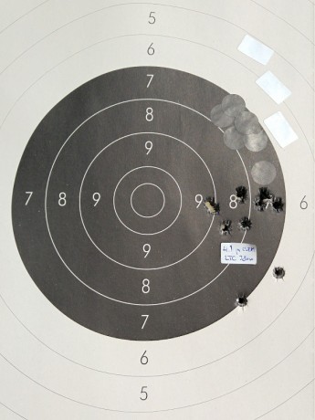

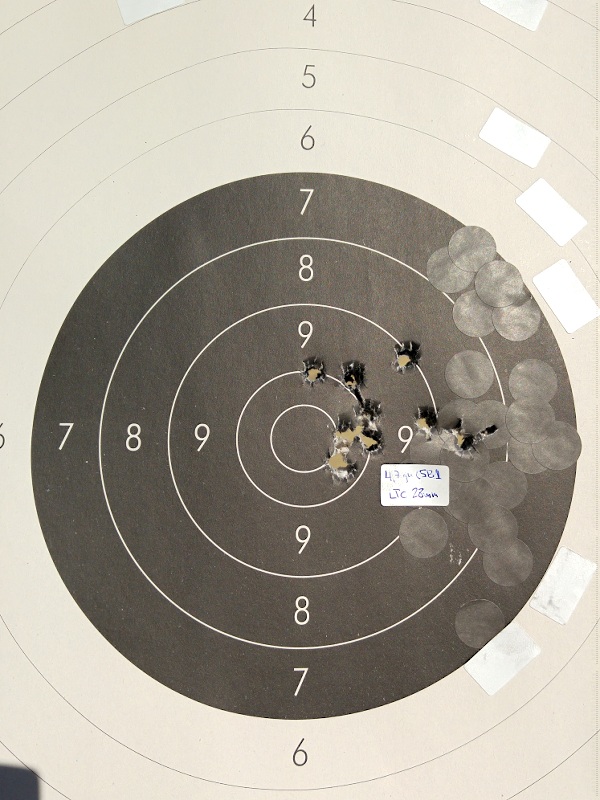

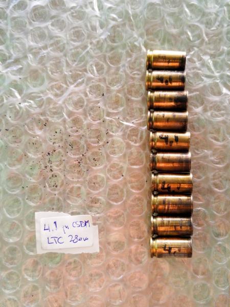

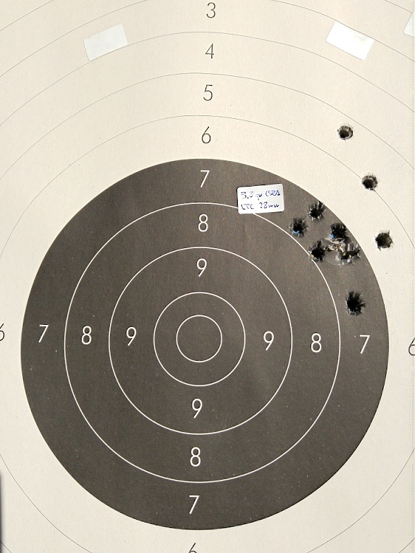

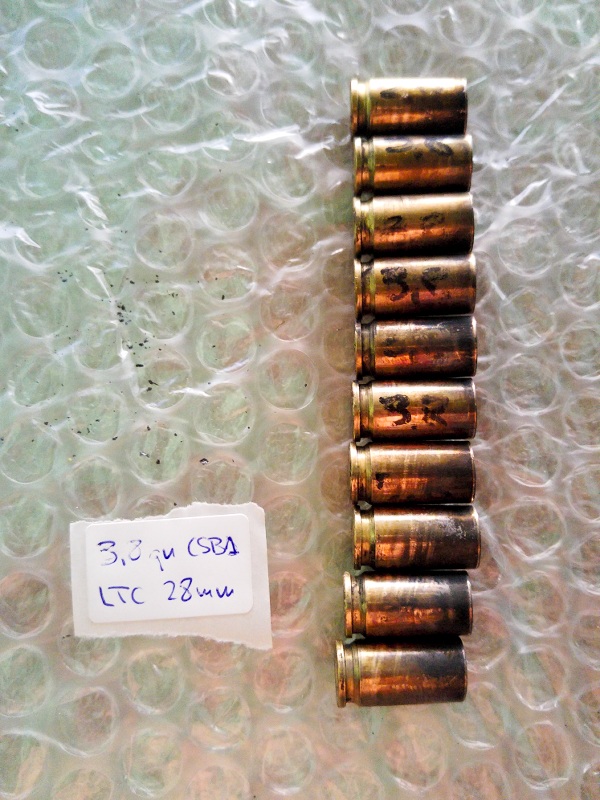

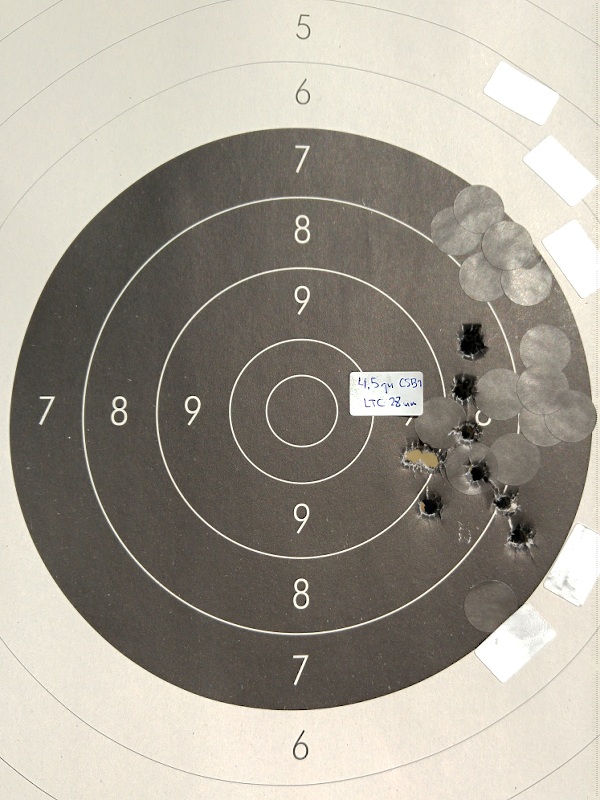

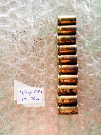

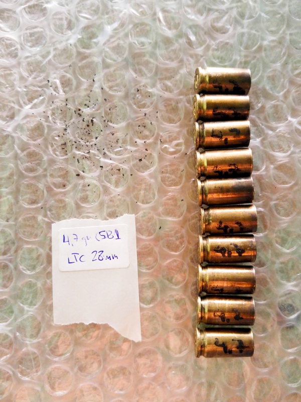

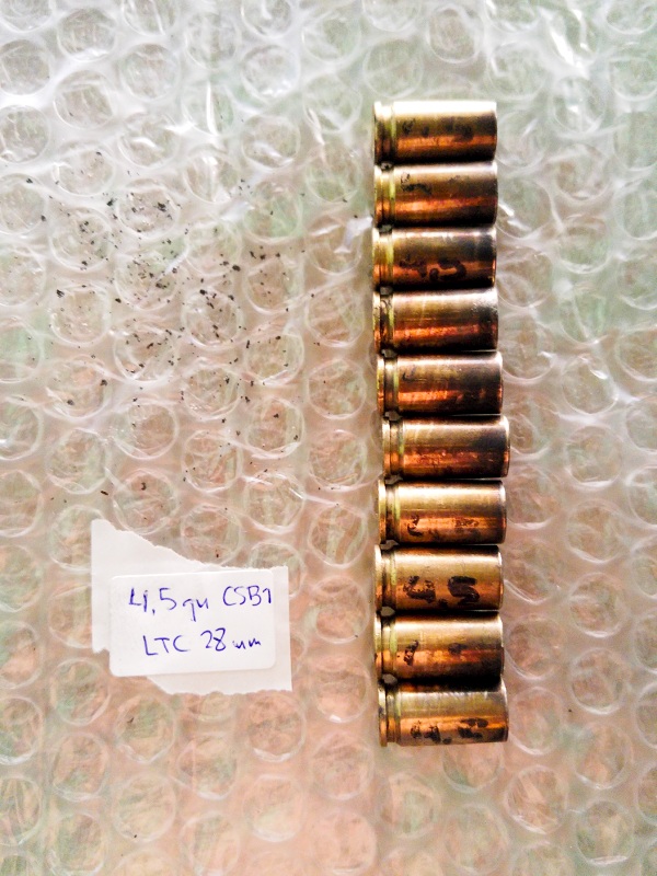

Buenos días. Acabo de llegar de hacer pruebas de recarga para una sig sauer x-six al so. He hecho 10 cartuchos para cada carga, desde los 3,8 hasta los 5,0 grains de csb1m, manteniendo siempre el ltc en 28mm. Punta de 124gn. FMJ. La pistola estaba apoyada pero no fijada de ninguna forma y tampoco he podido medir la velocidad de las puntas por no disponer de cronógrafo.
Adjunto fotos esperando vuestras opiniones.

Mensajepor czpower » 01 Feb 2016 12:10
4.1gn

4,5gn

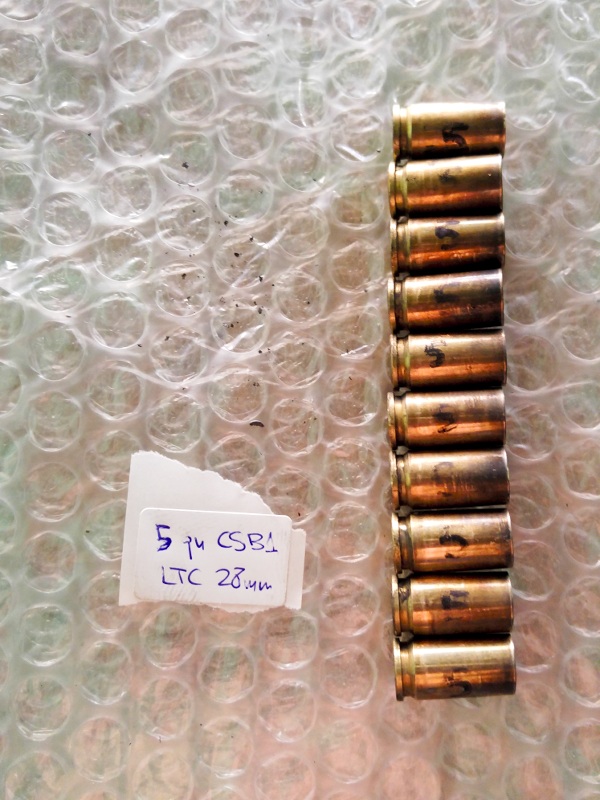

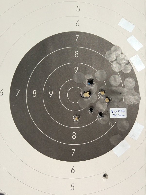

Mensajepor czpower » 01 Feb 2016 12:13
5,0gn

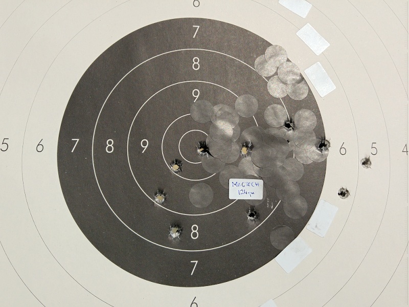

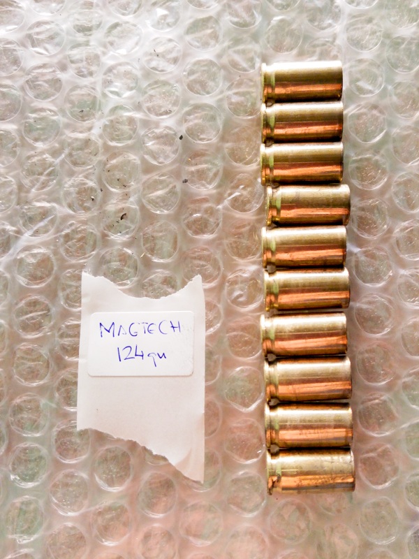

Mensajepor czpower » 01 Feb 2016 12:15
Por último, para comparar, he hecho la misma prueba con munición comercial, concretamente la magtech 124gn. Evidentemente no le va bien.

Muy buenas! Evidentemente la agrupacion sale mejor conforme subes la carga.
Lo sorprendente es que yo con carga de 3.8, puntas TC de plomo (marca RG pugnator) y la vaina cerrada un cuarto de Die con el Die tercero: el de colocar la punta; me salen las vainas mucho mas limpias y la agrupacion es decente en manos de un tirador indecente :mrgreen:
Yo solo he llegado a cargas de 4.0 GN y desde luego que el fabricante no recomienda subir mucho mas de eso, pero vamos, que los resultados saltan a la vista, y ya sois dos foreros los que habeis arriesgado superando ampliamente lo recomendado por el fabricante y seguis teniendo todos los dedos.
Seria interesante ver las velocidades que dan tus pruebas y el factor, porque lo que esta claro es que cuanto menor sea la reelevacion del arma, mejor es para tiro rapido e IPSC.
Un saludo!

Gracias por tu respuesta. Según leo en el foro, cuando las vainas salen fogueadas es por falta de presión. Para conseguir más presión necesitamos más carga, menor LTC o mayor crimpado. No voy a poner más carga, y en principio prefiero no alterar el LTC, así que probaré con el crimpado. Pero nunca he crimpado mis cartuchos, al menos conscientemente, y no sé bien cómo hacerlo. Cómo debo ajustar el tercer die para crimpar?

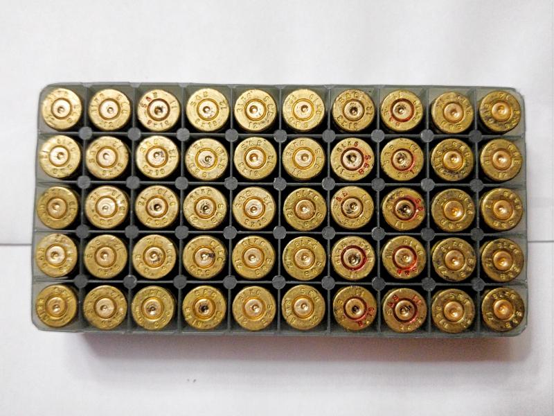

A falta de mediciones con el cronógrafo, y medidas del calibre de la punta y del arma, ¿podríamos ver unas fotografías del culote de las vainas disparadas para ver como quedaron los pistones?

Miguel59 escribió:A falta de mediciones con el cronógrafo, y medidas del calibre de la punta y del arma, ¿podríamos ver unas fotografías del culote de las vainas disparadas para ver como quedaron los pistones?
Miguel A.
Por supuesto.
Las diez primeras, de izquierda a derecha, son las de 5 gn. Las diez siguientes 4,7. Luego las de 4,5; 4,1 y 3,8 gn.

A juzgar por como salen las vainas todavía a 5 grains / 28 de LTC, da la impresión que tienes margen para subir la carga, o bajar la longitud total. Conste en acta que NO HE USADO ESA POLVORA NUNCA, así que no tengais en cuenta mi opinión.
De todas formas, una cosa que me llama la atención, en general, no lo digo por nadie en concreto, es la cantidad de gente que recarga sin tener acceso a un crono balístico. No os parezca mal, pero no pasan más cosas porque por lo visto tenemos en vez de un angel de la guarda un batallón de ellos. Teniendo en cuenta lo que cuestan las armas, la munición, los pistones, las puntas, el coste de un crono es más que aceptable, por no hablar de la seguridad que proporciona, y el ahorro en pruebas que supone. Si el club no dispone de uno, pues se compra entre varios compañeros, y sino, te compras el tuyo propio, que al fin y al cabo, si lo cuidas es para siempre, y solo cuesta lo que un par de cajas de puntas, o unas pocas cajas de cartuchos comerciales...
Espero que mi comentario no moleste a nadie, pero este tema siempre me ha sorprendido. Estudiar una carga sin medir las cargas es como dar palos de ciego.
Czpower, no tengas tanta pereza a bajar la LTC, el cartucho de 9mm trabaja mejor con densidades de carga altas (con poco espacio vacío en la vaina del cartucho montado). Con los datos de mis cargas, en general me han dado desviaciones standard de velocidad más bajas los cartuchos más cortos. Con esto no te estoy animando ni a subir la carga, ni a bajar la LTC, te estoy animando a medir la velocidad, y en función de los resultados, actua en consecuencia, nada más. A juzgar por la serie de fotos, pareces un tío metódico, ibas a disfrutar un güevo con un crono, ¡anímate!
