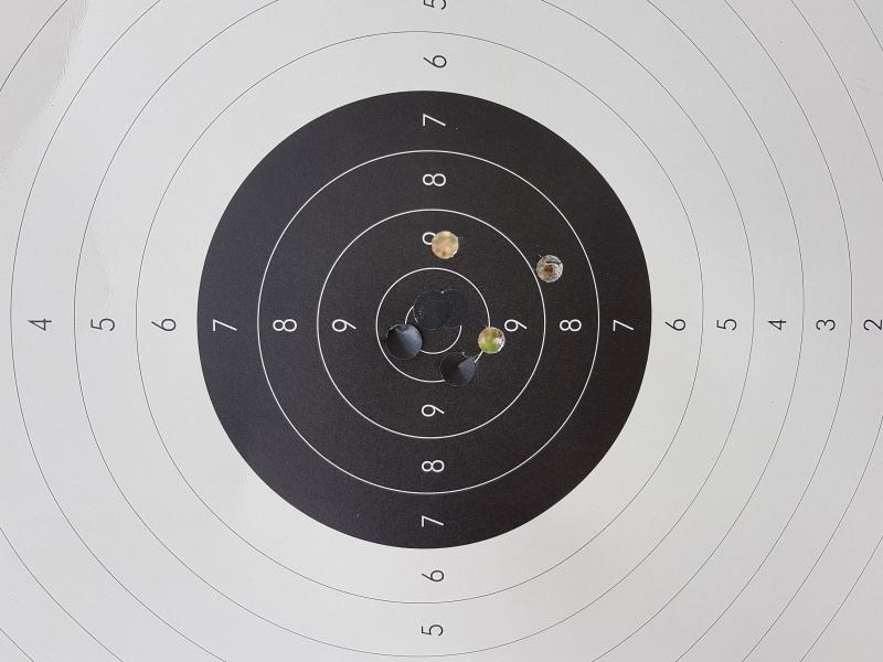

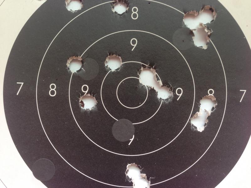

Hoy gran día para tirar sin agua ni viento ni siquiera frío,vamos que no parecía el País Vasco.Con el Gibbs algo mejor que las últimas tiradas pero si no hay confianza los dieces no salen.He colocado mejor la lente de astigmatismo que me hizo el óptico y ahora veo el negro de la diana redondo por lo que espero mejores tiradas.
Con el Jäger he podido sufrir en mis propias carnes lo que comentamos hace unos días,cuando la piedra no da el cien por cien pero prende el cebo te engaña.Los disparos en la zona blanca son los primeros,la piedra parecía funcionar y el disparo salía aparentemente bien,el impacto cada tiro bajaba más hasta que he percibido el tardonazo que ha sido el 1 abajo.He cambiado de piedra y nueve disparos en el negro,los últimos un diez y dos nueves.El sábado tenemos tirada en Pamplona así que pondremos piedra nueva y espero tener una tirada sin sobresaltos,o será mucho pedir.Un saludo.
Los impactos pequeños son del Gibbs.

Hola compañeros, aunque con unos dias de retraso voy a deciros dónde está el quid de la cuestión en los disparos en diagonal que en su dia aprendí con la carabina ligera y la match de 22 lr. Hablando para diestros, para zurdos lo mismo pero a la inversa.
Disparos en la diagonal izquierda entre las 10-11 de reloj : correa demasiado tensa y codo izquierdo con apoyo algo adelantado y/o hacia adentro.
Disparos en diagonal izquierda baja, entre las 7-8 de reloj, codo izquierdo con apoyo atrasado y/o abierto.
Disparos en diagonal derecha alta, entre las 1-2 de reloj, codo derecho adelantado y/o cerrado
Disparos en diagonal izquierda baja, codo derecho abierto y/o atrasado.
Colocación de la mano delantera con apoyo atrasado en el arma, sube el impacto, con la mano adelantada, más hacia la boca del arma, aunque solo sean centímetros, impacto bajando...
Todo esto contando que estemos bien alineados y que el arma siempre la tengamos bien apoyada y de la misma manera y con la misma fuerza. Y que no cometamos otros errores humanos como tirones, el encare,...etc .etc,etc
Haced la prueba sin disparar, abrid un codo, cerradlo, adelantadlo,etc etc y veréis cómo ha cambiado la posición de los elementos de puntería con el blanco. Si obligamos a sacar el disparo obligando a una alineación o con posición incorrecta, indefectiblemente el impacto irá donde hemos comentado.

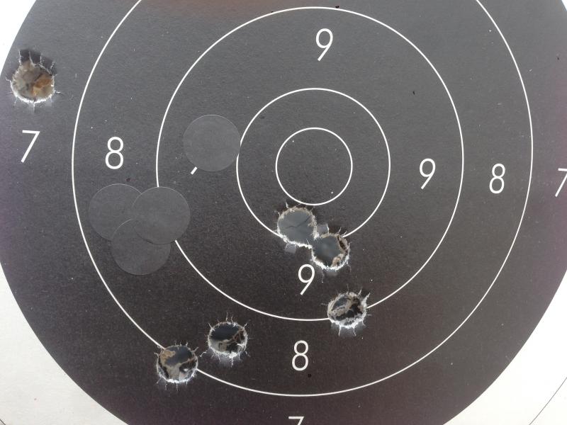

Hoy a hacer deberes a Elda.
He comenzado con el Jäger para comprobar el cambio de piedra que me ha dado seis encendidos de libro. Ha comenzado un poco bajo el tiro pero tras un toque en el diópter la cosa ha quedado centradilla y no he querido gastar más la piedra que va a ser la que se va a batir el cobre en la fase de la Copa Presidente en Elche el mes que viene. Tiraré otros seis disparos unos días antes en el campo de Elche y a ver como sale la cosa
El disparo a la izquierda se ha producido en una carga defectuosa en la que no he puesto la sémola. No sé si tendrá que ver mucho con el olvido pero no he sentido que el disparo haya sido distinto de los otros tanto en el encendido como en la foto del poste en el momento del fogonazo.

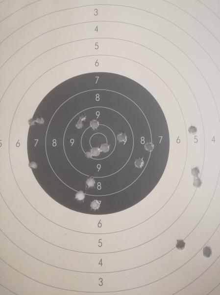

A continuación deberes con el Mauser. La verdad es que he andado despistado con la "foto" perdida de como colocar los elementos de puntería, hasta que poco a poco he ido recuperando las sensaciones.
Interesante conclusión (a ver si me la aplico yo mismo), esta modalidad de miras abiertas requiere mas entrenamiento que las de miras cerradas porque la alineación de los elementos de puntería y el blanco es más complicada que cuando se utilizan anillas/poste y diópter, y si se espacian mucho los entrenamientos el cerebro pierde la FOTO de los elementos y toca empezar de cero y si esto se produce en una tirada la catástrofe está asegurada.
Vamos, que de aquí a las tiradas que me esperan, tendré que darle salida a los 150 proyectiles que he fundido este fin de semana.
El impacto alto a la izquierda ha sido el que debería haber disparado al espaldón y que entre que uso proyectiles defectuosillos y que el primer disparo va habitualmente a su bola, sigue aconsejando tirarlo siempre teniendo en cuenta que normalmente en esta modalidad nos sobra bastante tiempo.

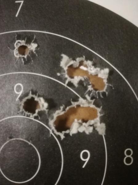

Hoy como el tiempo estaba en contra no he podido ir al campo de Zambrana porque nevaba y he tenido que quedarme en Bilbao que aunque llovía a cantaros por lo menos se podía tirar.He hecho pruebas con el Gibbs, que me tiene loco,sobre un blanco reducido a 50m.He recolocado la lente de la gafa de tiro totalmente paralela al diopter del rifle y despues de limpiar el cañón hasta casi desgastarlo he disparado diez tiros que han quedado bastante agrupados,me he quedado muy satisfecho porque aunque sean solo 50m es un grupo que no hacía con este rifle hace tiempo.Veremos si soy capaz de repetirlo a 100m y con mas luz,hoy la luz me resultaba muy agradable despues de tantos días de lluvia y viento no había ni rastro de polvo en el aire y por supuesto nada de reverberación.Un saludo.

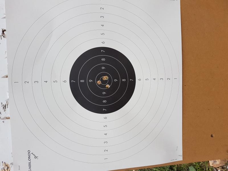

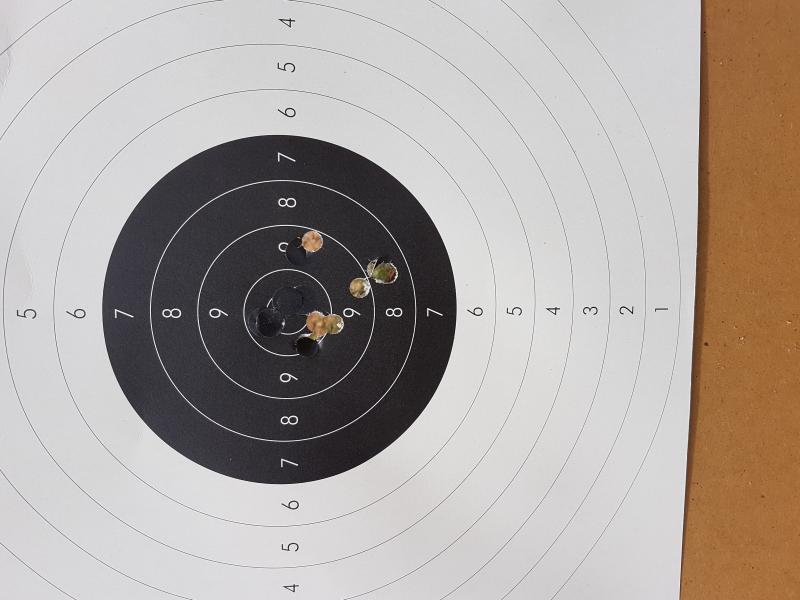

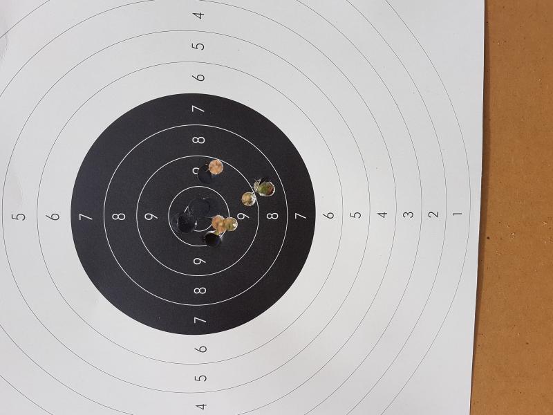

Hola compañeros por fin ya puedo decir que he disparado con mi fusil Hawken Match.
Pues he realizado unas pruebas con las mismas cargas pero con diferentes proyectiles.
1- Con la punta Maxi bala
2- Con otra punta Maxi bala pero diferente con 2 bandas
3- Con otra Maxi de 3 bandas
4- Con una mas larga y con unos 525 Gr.
Gracias a los consejos de mis amigos he conseguido encontrar el Nodo para 50 m, estos son los blancos en cuestión , tratare de colocarlos en el mismo orden.

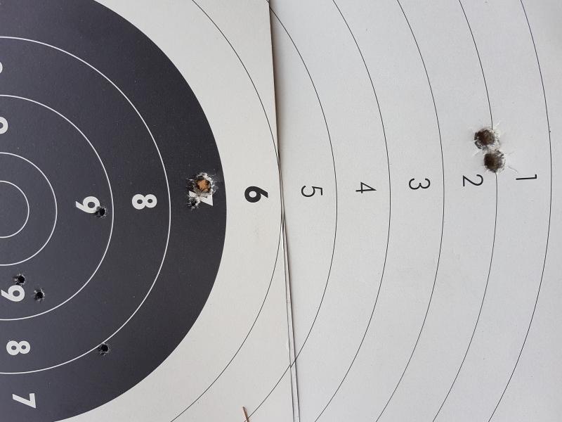

Faltaba este que es el ultimo.
Como podéis ver aunque este de lado hay dos doses y un 7 Con el mismo proyectil.

Hola Tarsan,danos algun dato mas,que carga le pones? Estas tirando a 50m o a 100m? Tiras con torreta ,de pie o tendido? Que recalibrado y grasa usas?
Tienes una agrupación muy buena en la segunda de las dianas que creo que está hecha con maxi bala corta.Te vas a sorprender como va el hawken a 100m con bala larga.Un saludo y nos vemos en Elche

Hola buenas noches.
Amigo Tristán como he dicho al principio estaba probando cargas.
Pero las cargas de polvora eran las mismas en todos los disparos, lo que cambiaba eran los proyectiles,
Pólvora Swiza N2 25Gr. Semola de arroz 15 Gr. Esto era para todas las cargas lo mismo.
Grasa casera; Cera de abeja, grasa de cerdo a partes iguales y un poco de vaselina aprox 10%.
Proyectiles de 13 bolas ya que yo no dispongo ni los artilugios ni la experiencia para hacer me los yo.
Red. Del 35 al 38 cilíndrico ojival.
Postura de Tiro. Para saber si agrupaban y todo estaba ok. Para mí particularmente es tipo Bench Rest .
Así cada uno que saque sus conclusiones. Lo complicado será ahora cuando tenga que tirar sin torreta y sin nada .
