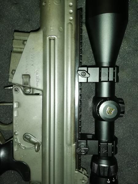

Hoy e estado tirando con el. Los primeros tiros no me agrupaba mucho luego ya si. E tirado a 25, 50 y 100mts.
25 y 50 mts e puesto el visor más o menos a punto. Porque estaba tirando primero con trípode y luego tumbado. Tampoco podía hacer milagros. Pero a 100 mts se me an ido 15cm altos.
Nose, porque a podido ser.

Miguelito89 escribió:Bueno, pues ya nos enseñaras como queda.
yo aun no puedo ir hasta PAMPLONA (prefiero ir personalmente)
lo de pintarlo lo tengo que hacer atreves de una armería o un taller de pintura en polvo epoxi que me lo hagan al momento
y de que los tiros se te vayan pues que sea por las anillas que no estén bien apretadas
las anillas leapers utg no son las mejores para ese lugar del arma por la vibraciones y que en el interior de la anilla lleva como una especie de cinta adhesiva que esta bien para un rifle donde la parte donde se atornilla el rail picatinny es mas rígido que la chapa del CETME
un saludo

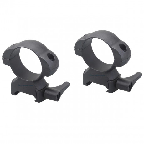

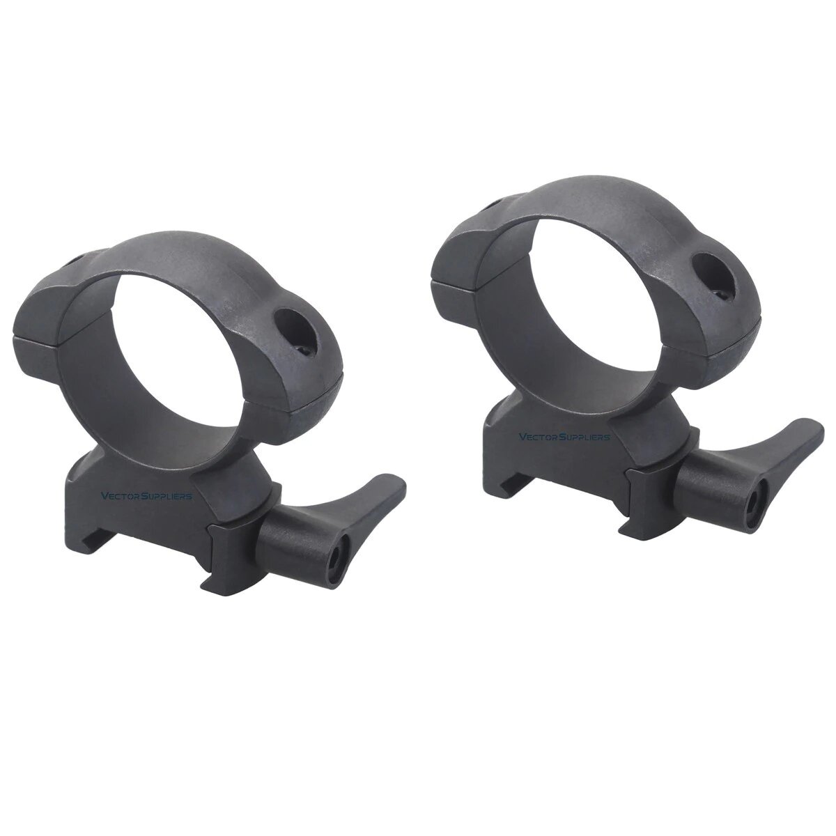

Esas anillas, son para un arma de aire comprimido, un 22 LR, o armas así.......
Re: muestra tu cetme
sino quieres gastarte una pasta en anillas de acero te puede pillar esta desmontables de acero de vector optics
https://es.aliexpress.com/item/32921128 ... 117e1HWSfA
se de uno que se las compro y esta un satisfecho con ellas
un saludo
un saludo

Pues yo creia k esas anillas si aguantaban algo más! Si que son de aluminio pero creía que tendrían más aguante. Joder pues también el armero nose como esas cosas no sabe! Tampoco tenía mucho para elegir!
En un 300wm que tuve me puso unas de acero Konus y si aguantaban las sacudidas!
Quiero probar mejor porque tire con Federal 308w 180grain y los agrupo muy bien! Haber si es porque la municion que tire estaba ya un poco mal! Tienen muchos años las cajas!

Pues, esas anillas son chinas, baratas, y todo pantalla.....Ni de coñas para un arma de fuego del calibre 30, lo dicho, para un arma de aire, o de fuego de pequeño calibre......
Miguelito89 escribió:Pues yo creia k esas anillas si aguantaban algo más! Si que son de aluminio pero creía que tendrían más aguante. Joder pues también el armero nose como esas cosas no sabe! Tampoco tenía mucho para elegir!
puede que sea la munición
ya nos contaras
un saludo

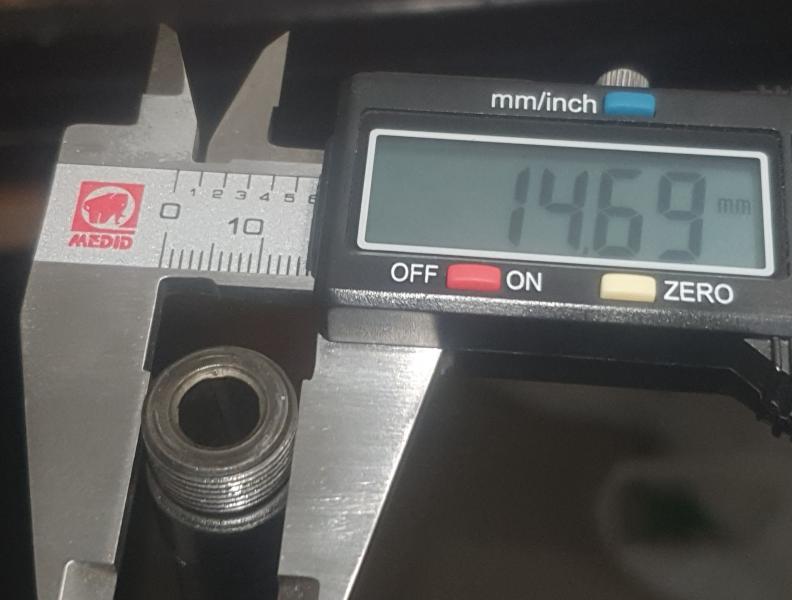

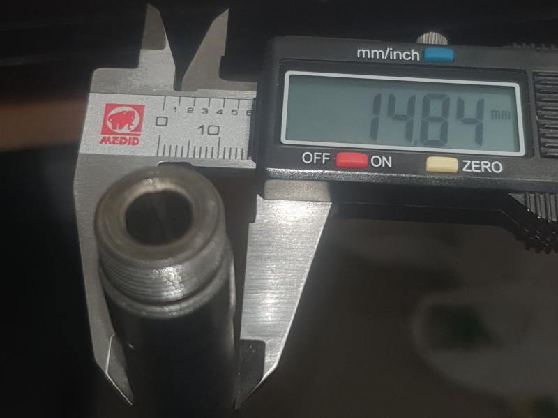

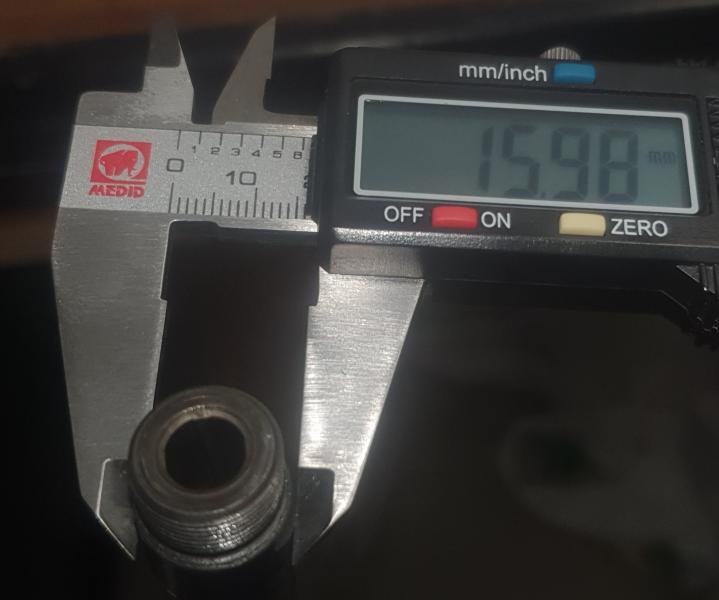

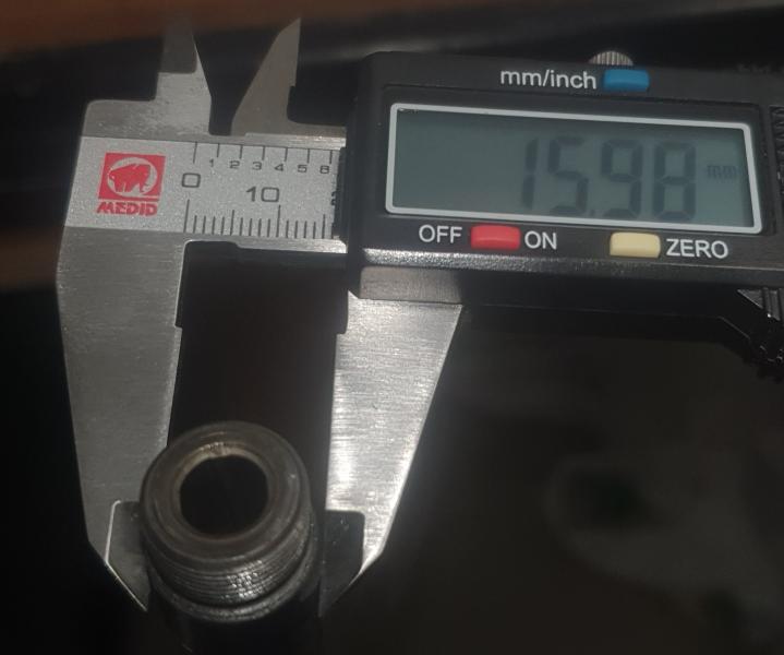

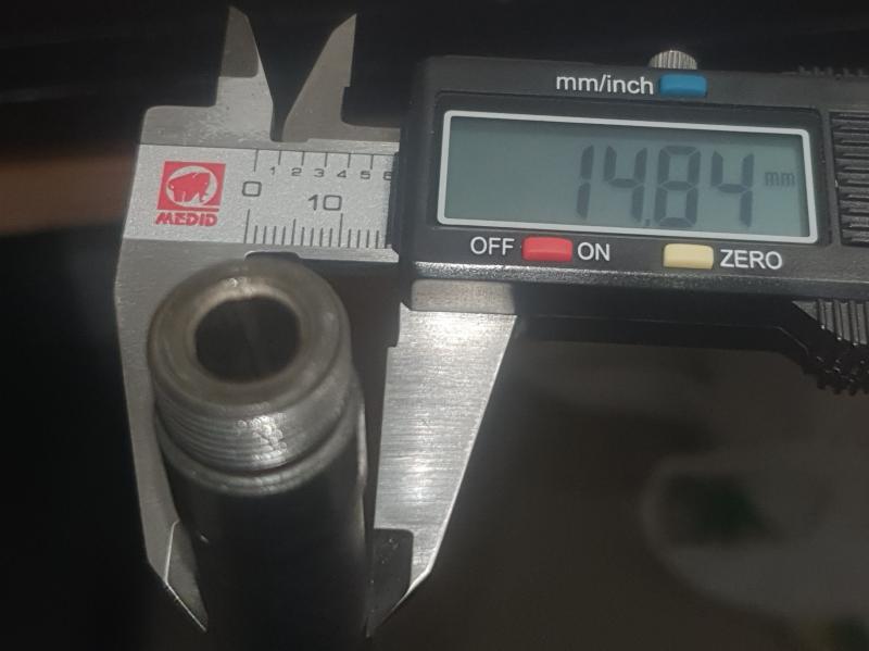

Alguno por casualidad no sabrá lo que mide de grosor el cañón del Cetme?
El diámetro exterior.
Socio ANARMA 1946
Miguelito89 escribió:Alguno por casualidad no sabrá lo que mide de grosor el cañón del Cetme?
aun necesitas saber el grosor del cañón
ancho de la parte de la rosca
esta el la parte inmediata gusto detrás de la rosca y es la parte mas ancha
esta es la parte mas estrecha del cañón
un saludo

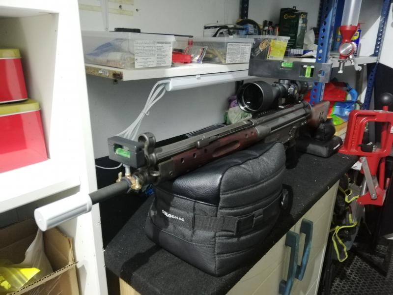

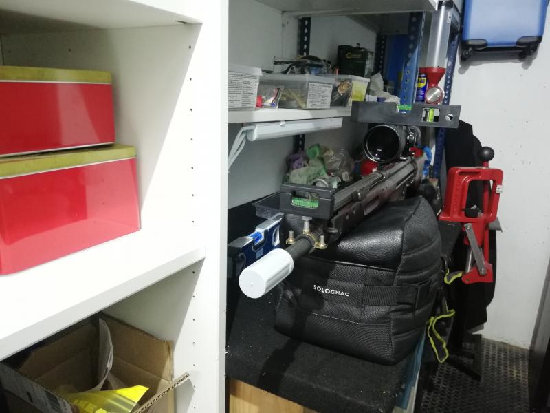

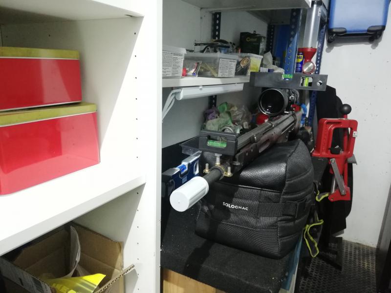

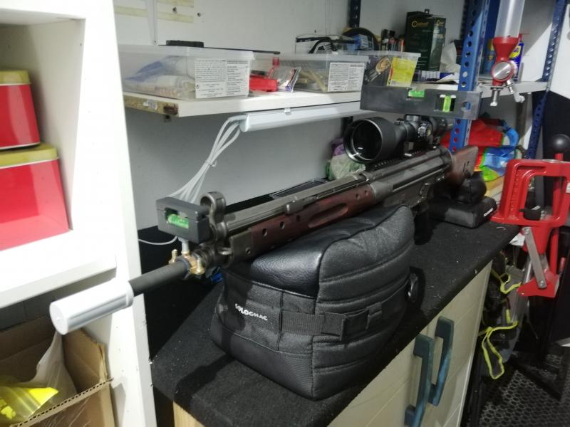

Vale. Entonces e acertado, con una abrazadera isofonica de 15mm de fontanería e hecho un apaño para saber si el rifle está a nivel mientras pongo el visor también a nivel.
Socio ANARMA 1946
Miguelito89 escribió:Vale. Entonces e acertado, con una abrazadera isofonica de 15mm de fontanería e hecho un apaño para saber si el rifle está a nivel mientras pongo el visor también a nivel. IMG_20210723_193551.jpgIMG_20210723_193600.jpg
muy buen trabajo
y esas abrazaderas las hay mas anchas para cañones mas anchos
un saludo

Eso es, las hay de 12,15,18,22...
Y al llevar la goma, al ir apretando se va adaptando.
En la rosca que lleva e puesto un espárrago de métrica 6 y en la punta del espárrago una tuerca, para hacer más base y así apoyar mejor un nivel pequeño.

A mí, esos niveles pequeños no me dan la confianza de un nivel grande, de cierta calidad, y directamente apoyado y centrado sobre el carril.......
Miguelito89
- .30-06
- Mensajes: 677
- Registrado: 17 Nov 2018 08:30
Con el grande puesto encima del carril ponía el pequeño al mismo nivel y apretaba los tornillos de la abrazadera.
El grande no se ve en la foto. Y créeme e probado varias veces quitando y poniendo el visor. Y volviendo a poner el nivel grande encima del carril. Y mantenía el nivel correcto en el nivel pequeño.
A si que es de fiar.
