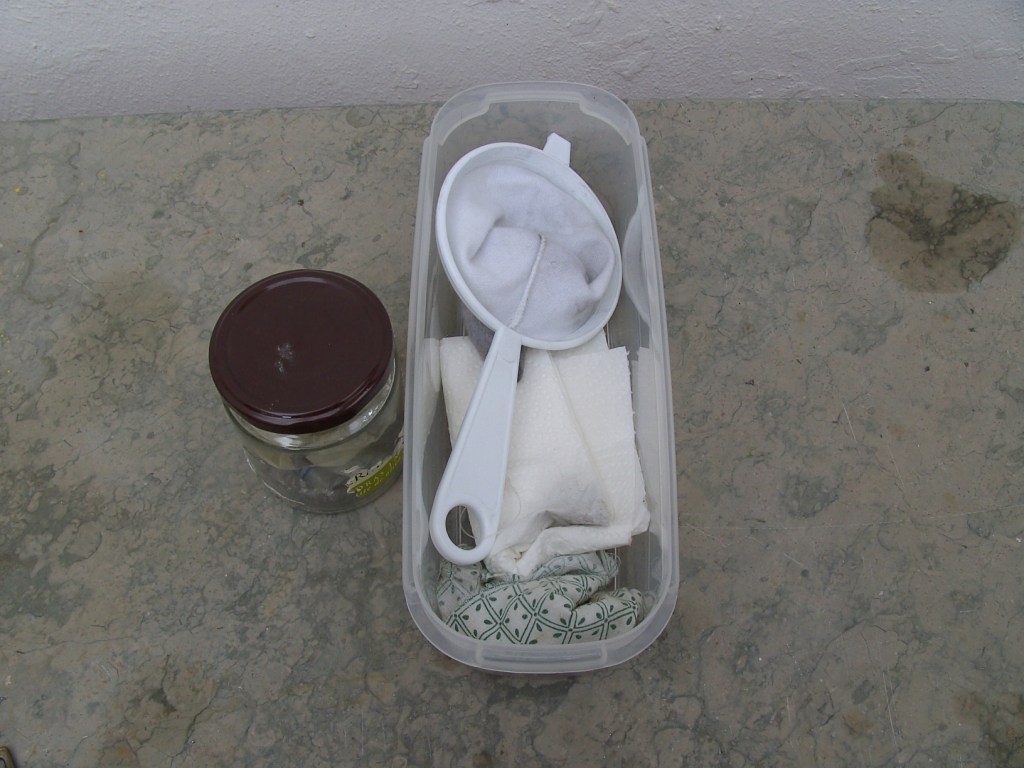

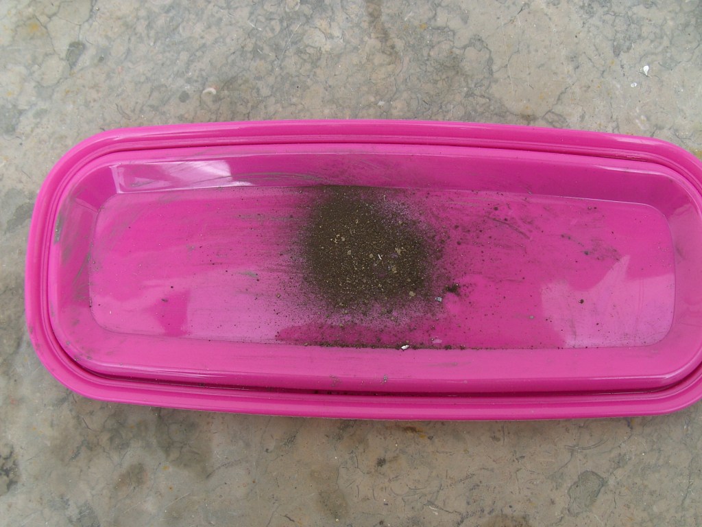

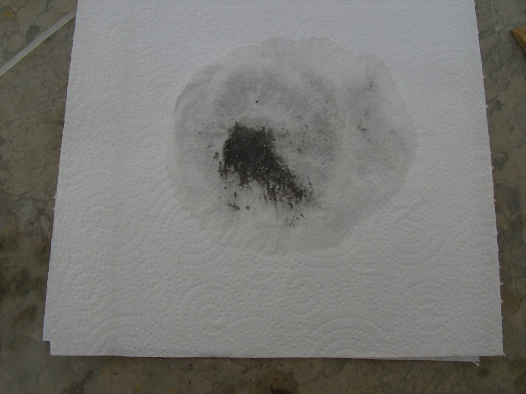

Aquí va la tercera cosecha que ya no tengo la menor duda de que se trata de amalgama de plomo.
He intentado fotografiar como se comportaba en el fondo del agua y la verdad es que no se veía nada en la foto pero el residuo, gris y pesado se mueve como un residuo insoluble.
Luego lo he filtrado con papel y ya no me queda duda del aspecto metálico de la amalgama aunque en la foto no se aprecie demasiado.
Desde luego este proceso de tres pasadas por el mercurio de 24 horas cada uno si no lo ha dejado limpio es para echarse a llorar.

Hola Juan: Calentando la amalgama con un soplete, y puesta esta sobre una hojalata, se separan el mercurio y el plomo. Esto es peligroso, pues los vapores de mercurio son altamente tóxicos.

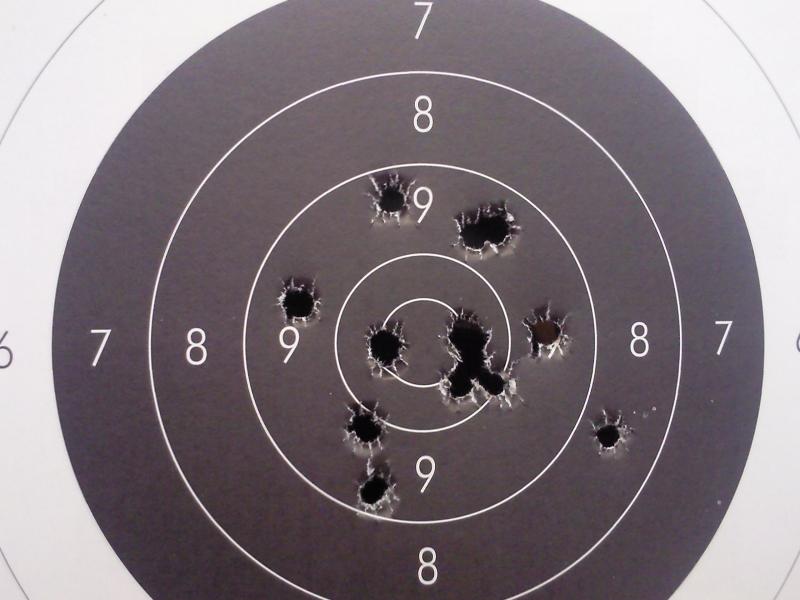

Bueno, hoy es el mejor día de la semana para algunos, que aprovechamos los lunes para entrenar en 100 metros :mrgreen:
Ciertamente ha sido un día rarito en lo referente al entrenamiento. Me explico, la semana pasada me dejé al lado del coche una bolsa con aperos de 100 metros entre ellos las gafas graduadas que me he hecho para ver aun mejor (lo mío es vicio). Afortunadamente un alma caritativa recogió la bolsa y la puso a buen recaudo :apla: :apla: . Pero por diferentes circunstancias no la he recuperado hasta hoy bastante avanzada la mañana con lo que he empezado a entrenar sin ellas.
Los dos primeros disparos han sido esos dos ochos a las dos....... que invitaban a tocar la deriva..... pero, evidentemente hay que tener paciencia y pensar que algo estamos haciendo mal. Concentración y han ido llegando mejores disparos (sin ser para tirar cohetes, pero no me voy a quejar)
Hoy toda los disparos los he hecho con 55 de Suiza del 2 y proyectiles recalibrados a 11,43.
