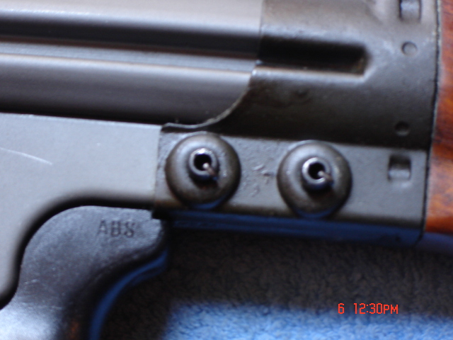

Hola compañeros,estoy transformando un poco el cetme, y en cuanto lo tenga os pongo sus correspondientes fotografias, pero tengo un problema y es que no me aclaro para acabar de quitar la culata.
El tornillo del final de la culata ya lo tengo fuera osea el que hay que quitar la cantonera de goma.
Pero los dos pasadores de delante llevan un pequeño hierrecillo que no se hacia donde tirar para sacarlos y asi que salga el pasador, es que la otra culata que tengo ya lleva el muelle recuperador y el conjunto entero que os digo con los dos pasadores.
Me entendeis? perdonar por no llamar las cosas por su nombre, todavia voy aprendiendo.
Gracias y un saludo.

TROL44 escribió:Hola compañeros,estoy transformando un poco el cetme, y en cuanto lo tenga os pongo sus correspondientes fotografias, pero tengo un problema y es que no me aclaro para acabar de quitar la culata.
:shock: :shock: Me temo que yo no "menterao".
Unas fotos acompañando a la explicación... vendrían de perlas :wink:
Saludos...

Mensajepor clibre44 » 06 Jun 2011 11:37
tienes que golpearlos para que el pasador entre y salga por el lado contrario,por la parte mas ancha la que tiene el reborde

Muchas gracias compañeros, esta es la fotillo.
Por cierto como se le llama a esto en concreto, me refiero a los pasadores y todo ese grupo?

Mensajepor TROL44 » 06 Jun 2011 14:00
clibre44 escribió:tienes que golpearlos para que el pasador entre y salga por el lado contrario,por la parte mas ancha la que tiene el reborde
Gracias compañero, siempre hay que aprender cosas, mira que es facil sacarlo, y mira que me he comido la cabeza para no dañar al cetme.
Ya lo tengo fuera y con la culata nueva.
Lo dicho sois geniales.
Un cordial saludo.

Mensajepor Ermitanio » 06 Jun 2011 17:49
Pues vaya, te referías a LOS PASADORES. Me lié tanto con tu descripción que no sabía a qué te referías exactamente. Además lo de los pasadores me parecía tan sencillo que pensé que te referías a otra cosa.
La verdad es que en ocasiones los muy "puñeteros" son duros de pelar y la sola presión de los dedos no basta o se llega a hacer dolorosa, razón por la que "en campaña" se solía hacer presión con la base del cargador. Todo es por la fuerza de ciertos muelles del pasador o por lo ajustado del orificio por dónde han de pasar.
Para volver a meterlos NO LOS METAS FRONTALMENTE, inclínalos un poco de forma que primero se introduzca el muelle, una vez hecho enderézalo y presiona hasta el fondo; así se facilita la labor.
Espero haber podido ayudarte.
Saludos...
