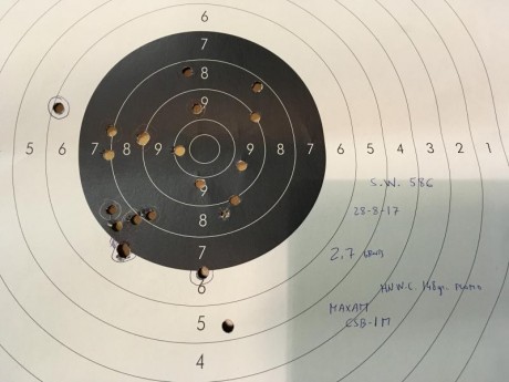

Hola compañeros, aprovechó el hilo sobre la recarga del 38 wc para preguntar un par de cuestiones ya que acabo de empezar en esto de la recarga y no tengo casi conocimientos.He comprado un bote de CSB-1M para recargar el 9mm, pero como también tenía unas 200 vainas del 38 quería saber si podía utilizar esta pólvora , en la armeria me dijeron que sin problema, que no era la específica para el 38 sp pero que la podía usar, aquí os dejo mis dudas, el armero me dijo eso si que debería cargar unos 5 grains, yo leyendo aquí en el foro leí a compañeros hablar de 3,4 y hasta de 2,8 con esta pólvora CSB-1M, el caso es que empecé con los 5 grains y salían unos zambombazos de mi S.W 586 que parecía a cuando disparaba con municion 357magnum, fui disminuyendo la carga a 4 y un poco mejor ,con más menos buenas agrupaciones, luego a 3,4 y mejor y ya con cargas de 2,8 y 2,5 agrupaba más o menos, tiraba a pulso, no en banco apoyado ni nada parecido ,bueno pues a ver si alguien me instruye y me dice cuál sería la carga correcta con esta pólvora y puntas HN WC148 , os pongo dos dianas de los disparos, un saludo.

Re: Recarga 38 wadcutter
Gracias por la información acampo , la siguiente recarga la haré con la medida que me dices, ya intuyo que irá bien pues a 2,5 y 2,8 era un disparo suave en mi 586 6", un saludo.

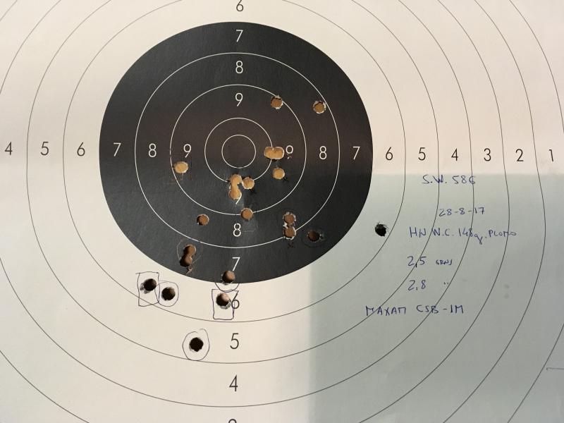

Buenas tardes,
Leyendo por el foro me he encontrado con este hilo y en las mismas circunstancias, que lo que exponéis, tiro con un S&W 686 de 6´ unas puntas wadcutter de 148 recargadas con 2,5gn. El problema es que al disparar el otro día 4, tres de ellas no alcanzaron el blanco y la cuarta se quedó alojada en la parte final del cañón. Obviamente no había polvora suficiente para que llegasen. Como explicaba mi tocayo Carlos250, pese a que las tablas indicaban una carga superior, había leído que gente con la CSB1M de Maxam recargaba entre 2,4 y 2,8 gn, sin embargo resulta obvio que algo no ha salido bien. Reviso con cierta fre3cuencia el dosificador de la máquina y siempre da 2,5gn, apenas crimpo y dejo un poco de la punta fuera de la vaina.
Estoy bastante desorientado respecto a por dónde tirar y qué falla, no sé si podéis ayudarme.
Yo con csb1m si pongo 2,4 o 2,5 algunos disparos llegan sin fuerza y muy bajos, ya con 2,7o 2,8 y punta a ras de vaina agrupa muy bien y es un tiro suave con mi K-14

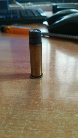

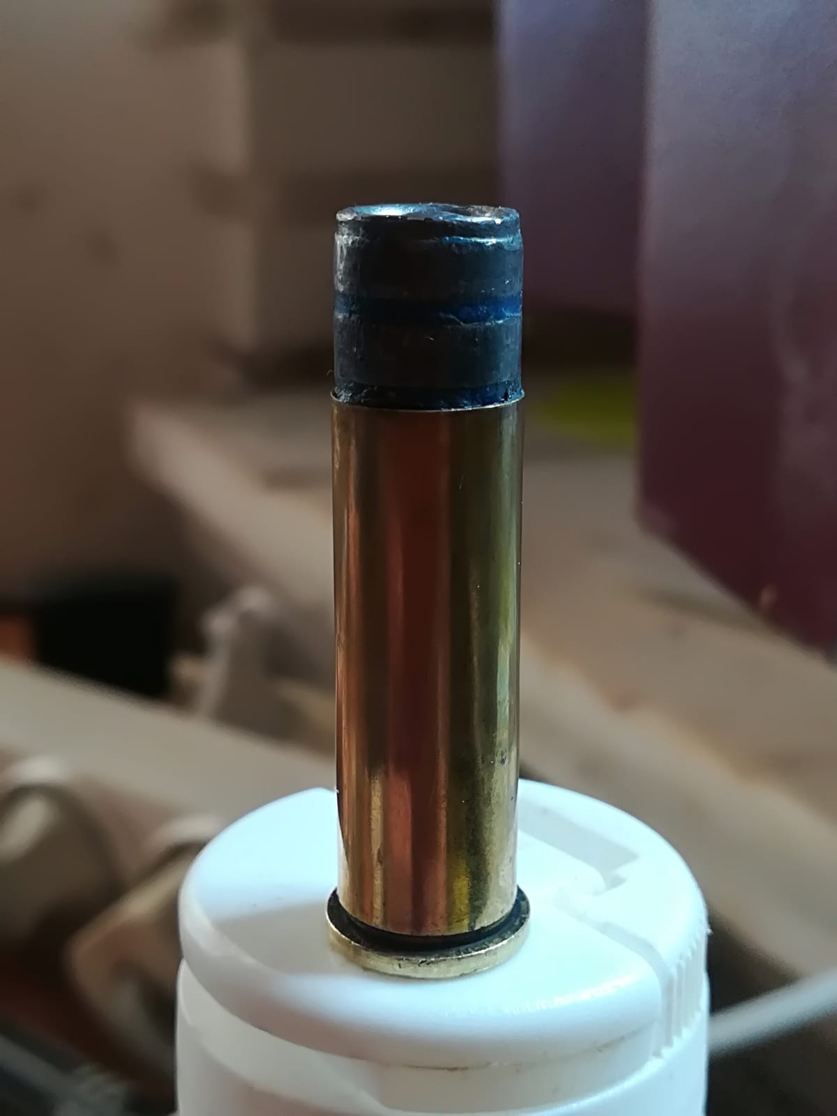

Hola. ¿Veis ésto correcto?. Están hechas así para que ajusten al fondo del tambor de mi revolver S&W K14.
Me han dicho que es la manera de que el proyectil salga sin dar bandazos y mejorar la precisión. Porque observo que agrupo mas con las balas compradas que con las que me hago yo.
¿Conviene crimpar las balas?
Le meto 2.7 de Maxam CSB6
¿Que opináis?
Mackeyhan escribió:Hola. ¿Veis ésto correcto?. Están hechas así para que ajusten al fondo del tambor de mi revolver S&W K14.
¿Que opináis?
Y yo te pregunto ¿ Si tienes que extraer tanto el proyectil, no te entra en recamara una vaina del 357 ?
Para mí gusto eso es excesivo, si encinas realizas un crimp, deformaras el proyectil.
Si agrupas más con munición comercial que no tiene esa configuración, copia la configuración de la original.
¿Que opináis?
Hola,tu revolver es del calibre 38,yo haria como te ha comentado Sustavic,copia el largo total del cartucho original comprado,y sobretodo baja la carga,a mas introduccion del proyectil mas presion,yo bajaria a 2.2 grains de la polvora que estas utilizando y a ver como se comporta.
Espero te sirva de ayuda,saludos
Yo tenia un Astra mach del 38spl que admite vainas del 357 y me suena que algún k14, también.
Eso no significa que pueda disparar 357 Magnum, sino que las recamaras si lo son de ese tamaño.
Con lo sacado que está el proyectil me extrañaría que no lo admitiese.
