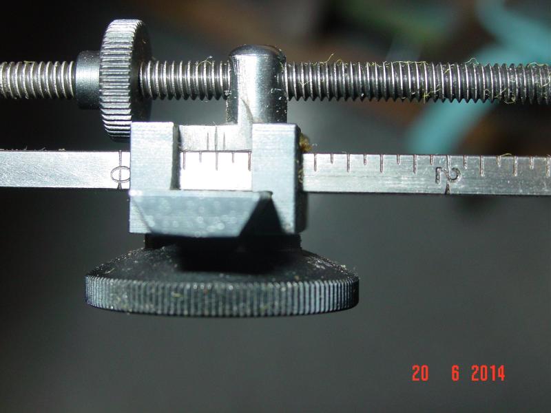

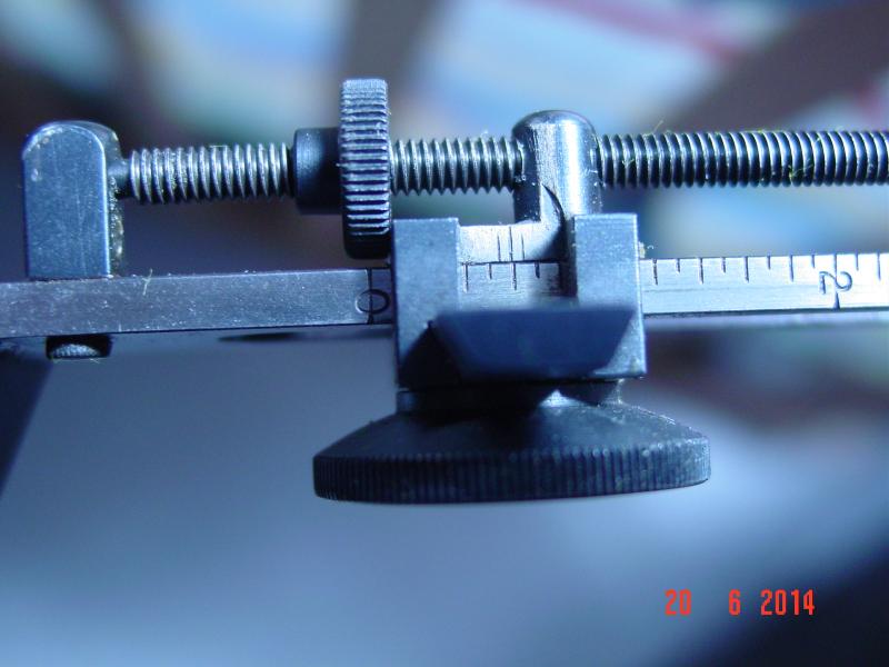

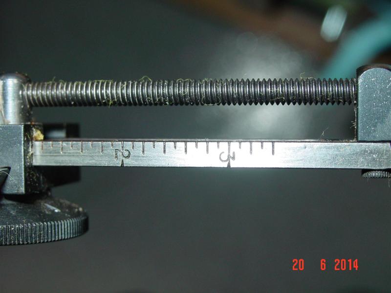

Para los que no tienen claro los del diopter a 0,5-0,6,etc... aqui pongo las fotos: Mi diopter tieien una escala que va de 1 a 3 y cada unidad la divide en cinco partes con una barra mas larga, y cada parte en dos mitades separadas por una barra mas corta. La escala vernier tiene una raya larga flanqueda por otras cortas. La largo daría el "cero". En la foto el diopter esta colocado casi en 0,6 (que es donde mi arma, con los proyectiles de 500 los clava en el diez).

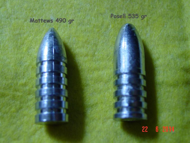

Bueno, pues ya hemos hecho unos cuantos disparos con seis tipos de proyectiles (cinco con cada tipo) midiendo las velocidades en boca y a 50 metros.
Hemos añadido el Mattews y el Postell (cuyas turquesas trajo Ranti y cuya foto adjunto). Fundimos unos cuantos y seleccionamos los cinco que mas se aproximaban a los pesos nominales. Montamos los cartuchos con 45 granos de 2F y esta mañana muy tempranito, antes de que llegase ningún tirador a la galería hemos procedido a hacer las pruebas.
No hago, de momento ninguna valoración, sino que como prometí ponemos los datos a vuestra disposición y que cada cual sugiera cosas, a ver si entre todos encontramos algo que conduzca a puerto.
