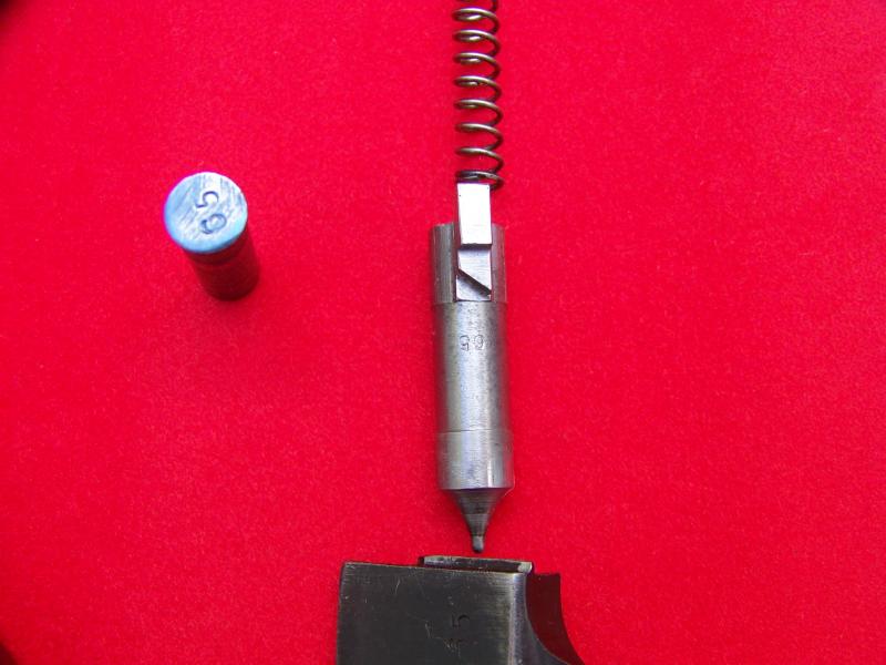

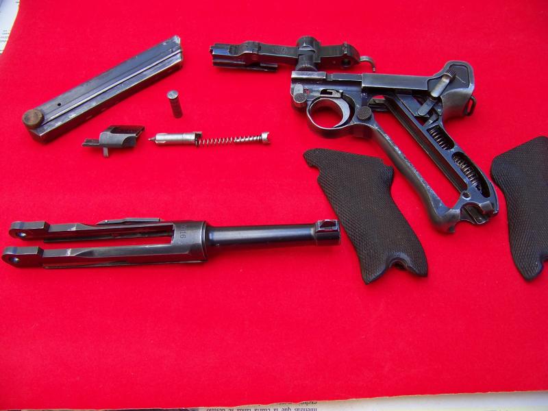

Gracias por las participaciones!
El percutor si que lleva las ranuras que mencionáis, pero increiblemente en la foto parece que no....
Además,estas ranuras estaban por cierto auténticamente llenas de pura mierda cuando le hice la primera limpieza, con una mezcla de aceite y residuos de haber tirado y no limpiado... ( las fotos son previas a la limpieza)
Lo de la retenida, lo hablamos kikeformad

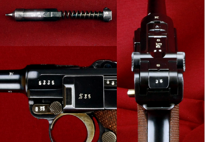

alrafer
Mensajes: 5636
Registrado: 29 Ene 2008 10:01
Re: Mi primera P 08
Mensajepor alrafer » 12 Mar 2014 17:42
alrafer escribió:Hola pacopi.
Yo creo que hasta mediados de los años 30 todavía se siguieron montando en las P.08 terminadas por Mauser piezas que se habían traído de las viejas factorías DWM y BKIW así que ahí puede estar la explicación a esa aguja lisa de estilo Imperial.
Hoy que he tenido algo más de tiempo he podido revisar algunos archivos para intentar apoyar este comentario que hice el otro día y he encontrado una "Código K" de 1934 y una "Código G" de 1935 con agujas percutoras con número correspondiente pero del tipo "imperial" sin ranuras para escape de gases.
Hola a todos, os presento por fin mi primera P 08!
Se trata de una Mauser S/42 " codigo G", 30
Se trata de una Mauser S/42 " codigo G", 31

pacopi
Mensajes: 2463
Registrado: 06 May 2008 08:01
Re: Mi primera P 08
Mensajepor pacopi » 12 Mar 2014 18:58

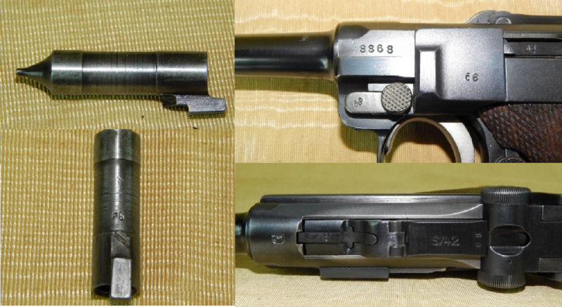

Gracias, alrafer.
Adjunto tambien unas fotos de mi última adquisición en la que se puede ver que ambos estabamos en lo cierto.
Una DWM 1916 con destino posterior en la Policia del III Reich, y en la que si se puede ver como la aguja original ha sido dotada de las ranuras de marras.
Se trata de una Mauser S/42 " codigo G", 40
Se trata de una Mauser S/42 " codigo G", 41
AGUJA PERCUTORA CON RANURAS DE EVACUACION DE GASES AÑADIDAS

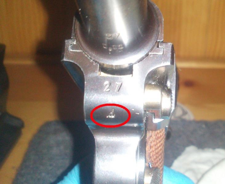

¿Seguro qué no lleva letra de sufijo debajo del número del cañón o del frontal? Debería ser una K, no una G, salvo que la pistola no sea coincidente de números y haya sido recompuesta de varias pistolas. Mejor pon fotos, siempre poned fotos.
Saludos,
Socio 0208 Anarma
alrafer
Mensajes: 5636
Re: Mi primera P 08
Mensajepor alrafer » 26 Mar 2014 20:11

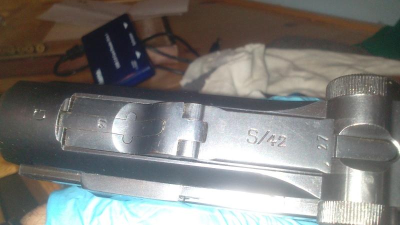

Es exactamente lo que te dice Kike. Una número 27 sin sufijo de esta serie de pistolas sería una Código K de las primerísimas producidas por Mauser en los meses finales de 1934.
Las "Código G" de 1935 empiezan aproximadamente en el número 930 sufijo "a" y llegan hasta alrededor del número 5000 sufijo "f".
Quizás te estés guiando por los dos últimos números del serial con el que vienen marcadas las diferentes piezas de la pistola. Tienes que mirar el número y el sufijo en la parte anterior del arma como él te indica y si quieres ponernos alguna imagen seguro que se te podrían contar muchas cosas más.
SALUDOS

no tiene ningun sufijo tienen la letra G en su sitio y no la k y es solamente numero 27; no esta a mi mano, pero fotos de ella bastante malas tiene komprasman, mi buen amigo. Si las ha guardado pideselas por un privado.
alrafer
Mensajes: 5636
Re: Mi primera P 08
Mensajepor alrafer » 01 Abr 2014 15:45
Hola Siga1.
Ahora recuerdo esa pistola.
No me hace falta pedírselas porque Komprasman también es "amiguete" y me enseñó las fotos de esa "Código G" hace ya bastante tiempo.
No estoy en casa, te estoy escribiendo desde el móvil, pero salvo que mi memoria me falle mucho, que no creo, me apostaría tranquilamente algo contigo a que esa pistola es la número "27" sufijo "d" con punzones de aceptación "DE211 S92".
Creo que todavía conservo las fotos en mi archivo así que, si la pistola es tuya y me das tu autorización, por la noche las pongo y salimos de dudas.
Si Buscas Encuentras
alrafer
Mensajes: 5636
Re: Mi primera P 08
Mensajepor alrafer » 01 Abr 2014 22:27
Ni la pistola por la que se pregunta ni tampoco las fotos que yo tengo de ella son mías y ni tan siquiera conozco quién es realmente el propietario del arma. Por tanto sin su autorización no me parece correcto publicar aquí ninguna imagen, pero os garantizo que no hay ningún misterio ni tampoco ninguna duda, es exactamente tal y como yo decía esta tarde.
Esta P.08 Código G con número de serie "27" tiene debajo de ese mismo número estampado en la parte anterior del armazón un hermoso sufijo "d".
También los punzones de aceptación militar que trae son los que yo recordaba "DE211 S92".

Estas autorizado el que no las tiene ahora soy yo y el arma ya no esta aqui...
pero lo de la d es que no lo veo por ningun lado , ya necesitare gafas...
alrafer
Mensajes: 5636
Re: Mi primera P 08
Mensajepor alrafer » 01 Abr 2014 23:37
Aquí van entonces las imágenes y despejamos así toda duda.
Se trata de una Mauser S/42 " codigo G", 130
Se trata de una Mauser S/42 " codigo G", 131
Se trata de una Mauser S/42 " codigo G", 132
