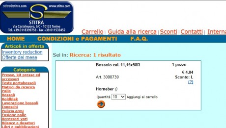

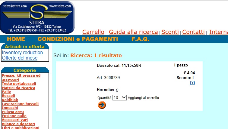

Mensajepor Fabio757 » 20 Feb 2014 22:40
Joder no hay manera, mira salen a 4.04€ la unidad y tienes que comprar mínimo 10.
vas a la izquierda y entras en bossoli, ahi al centro y vas a Bossoli da pistola in plastica
Contenitori a pallini per bossolo da pistola
Bossoli da fucile y luego buscas por 11.15 x 58 R, estan, seguro

Mensajepor 44LARGO » 20 Feb 2014 23:26
Efectivamente sí que salen buscando a pelo por el calibre. Con el buscador de la peich no....
En fin, ahí están.
