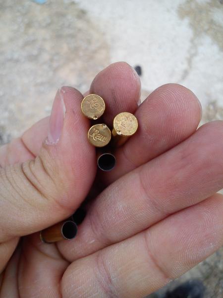

hola compañeros perdonar pero aprovechando el tema de la remington 597 yo tengo la misma, la compre de segunda mano y aprobándola me fallo unos 10 cartuchos de 120 tirados, adjunto la foto me parece que no percute bien, demasiado en el canto del cartucho, como lo veis...???puede que tenga algún problema la carabina de ajuste o desgaste...???

la carabina te percute perfectamente, la mia percute igual, olvidate de la thunderbolt, es una mierda de municion y falla muchisimo, es normal que falle entre 4 y 6 balas por caja, al final el ahorro por precio lo pierdes en balas tiradas a la basura. En general las remington fallan bastante.
Prueva otras marcas, con cci estandar o sk no falla ni una.

Mensajepor titovan » 09 Feb 2014 23:32
muchas gracias compi
puse otro mensaje en el tema que abri yo, sobre la municion

A mí también me percute así, muy en el borde, me di cuenta al coger una vaina (las otras no las miré), pero no me falló ni una. Tengo que probar aún la munición Remington, la normal y la de la avispa. La normal me dijeron que ensucia mucho el arma.
