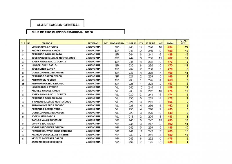

Mi primo Toniki me manda la clasificación para que la cuelgue. Será posible que os la tenga que enviar desde Inglaterra.
Me parece que las diferencias entre Sporter, VL y VP se han reducido considerablemente.
