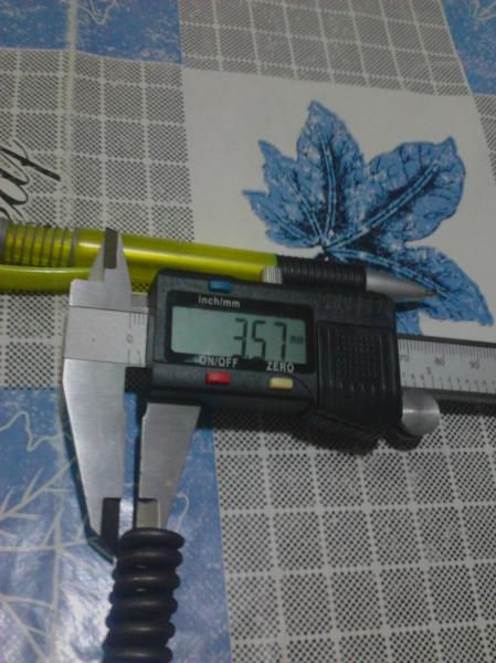

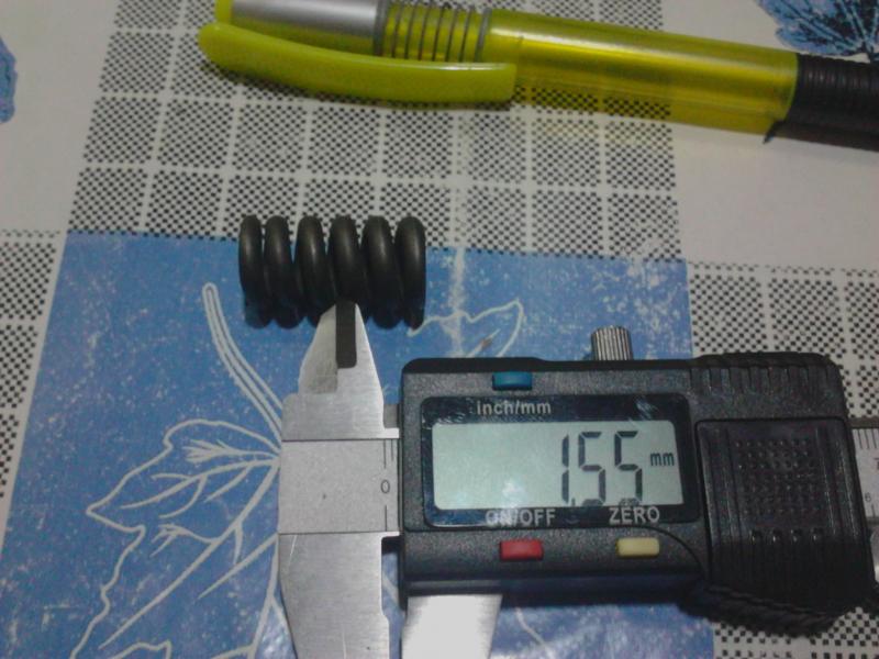

Pues se parecen poco, donde lo compraste, si venden asi es mejor saber donde para no comprarles nada. Un saludo

Claro que no te acerroja, es 4mm más largo el nuevo que el original.
Opino igual, menuda "armería".

Hola a todos,con respeto a todas las opiniones de los otros compañeros,y por mi umilde opinion no sabia que el muelle tiene algo que ver con el cierre del cerrojo!sabiendo que solo tiene la funcion de amortiguador de cabeza del cerrojo, un saludo

MAX_4 escribió:Hola a todos,con respeto a todas las opiniones de los otros compañeros,y por mi umilde opinion no sabia que el muelle tiene algo que ver con el cierre del cerrojo!sabiendo que solo tiene la funcion de amortiguador de cabeza del cerrojo, un saludo
Si, solo tiene función de amortiguador, pero si el alojamiento del mismo tiene una medida y le pones mas largo, lógicamente no deja hacer el recorrido. El muelle va en el interior del carro. El muelle tiene un diametro de hilo de 2,7 mm, su resistencia es muy grande. Un saludo

Ese muelle no es un simple amortiguador, es el alma del sistema de automatismo de la escopeta, ya que es en el que se encarga de absorver la energia cinetica de la masa del cerrojo, y al descomprimirse abre el cerrojo.
Lo mas probable es lo que dice Gumersindo, que el muelle es demasiado largo y no deja que la leva que acerroja complete su recorrido asta obturar. Tambien podria ser que el diametro fuera excesivo y el muelle se gripe un poco dentro del cerrojo, no dejando que complete el recorrido del cabezal dentro de la masa del cerrojo.

Ya me cambiaron el muelle.
Este problema ya está resuelto. así que pueda probarla os contaré que tal va.
