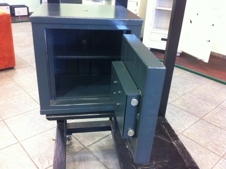

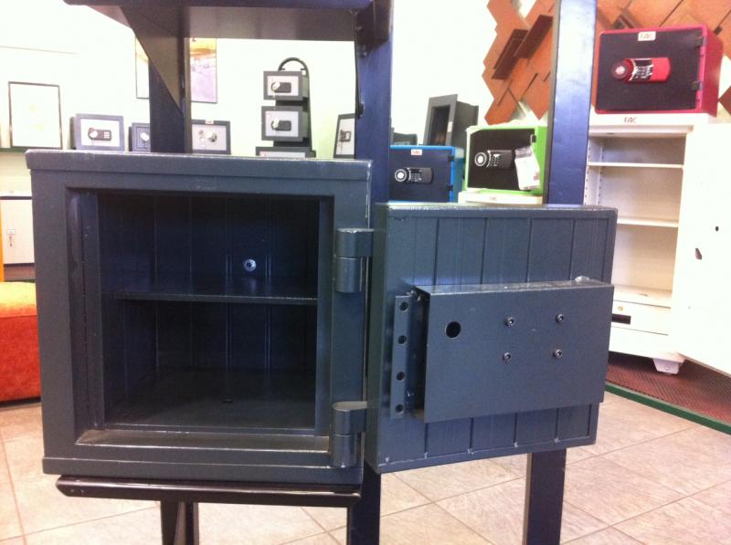

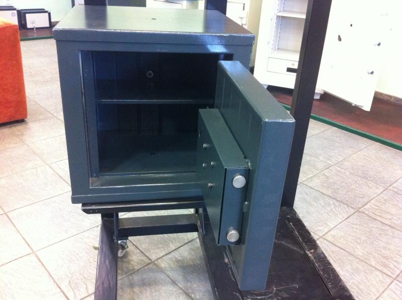

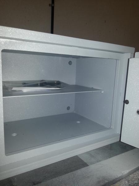

La gente de FAC ha tenido a bien enviarme unas fotos del interior de las Elite 21, y las comparto aquí con vosotros.
La primera:
La segunda:
La tercera:
Para mí, la más interesante es la segunda porque deja ver muy bien la parte interior, la bandeja, la caja del mecanismo de cierre, la placa soldada en L, ...
Además se ve perfectamente la parte del volumen interior que "se come" la caja del mecanismo de cierre.
Y dado que esa caja del mecanismo de cierre es idéntica tanto en la Elite 21 como en la Elite 12, el espacio que se comerá en la Elite 12 será el mismo. Tenedlo en mente si pensais compraros un modelo u otro. Bueno... tenedlo en mente sea cual sea la marca/modelo de la caja que esteis pensando comprar; el espacio útil siempre será menor al que indiquen en el catálogo ( y que se obtiene de la multiplicación de las dimensiones interiores )
Como detalle feo... no veo la plaquita de Aenor que teoricamente debería estar dentro de la caja. Espero que sea porque es la de exposición. Pero ahora que lo pienso, tampoco recuerdo haber visto la plaquita de marras en la Elite 12 de NIDEC :?

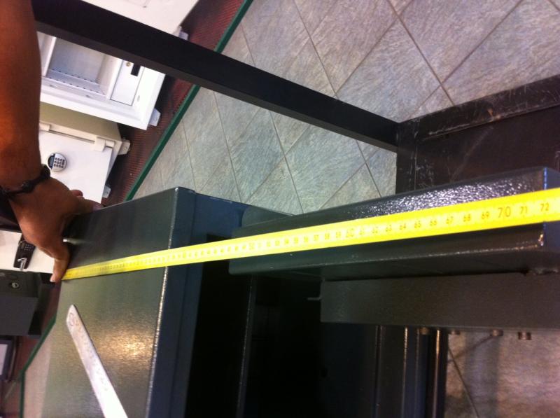

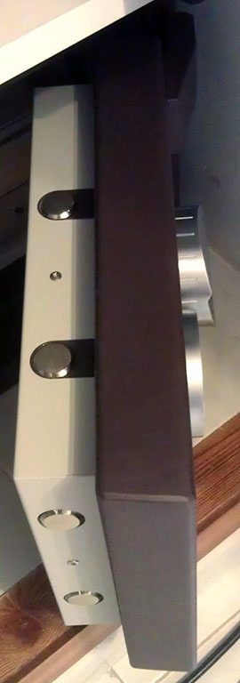

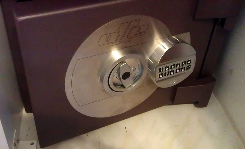

Pues que quieres que te diga, a mí esa pletina en L no me da ninguna seguridad, si cortasen las bisagras sólo tendrían que cortar una chapa de ¿2 mm? para abrir la caja.
Mira un par de fotos de mi Ollé y juzga tu mismo, la FAC se conforma con 2 bulones en toda la puerta, mientras que la Ollé trae 8 en total distribuidos por las 4 caras.
Además la puedes pedir con el doble sistema de apertura, yo la tengo sólo por combinación, pero en opción se le puede poner un kit llamado "llave Dallas" que es una llave magnética, si no está presente esa llave no sirve de nada ponerle la combinación correcta.
Y la chapita de homologación que quieres por supuesto que también la trae por el interior de la puerta.
Y una cosa más, me decías que habías mirado el modelo AR-2M, el mío, el AR-1E ya tiene capacidad homologada para 5 armas, no para 3 como los básicos, igual no necesitas irte al modelo superior...
Un consejo final, no te precipites con la compra, que tiempo tienes, yo ya llevo 4 meses y medio de espera por la F, y lo que me quedará...

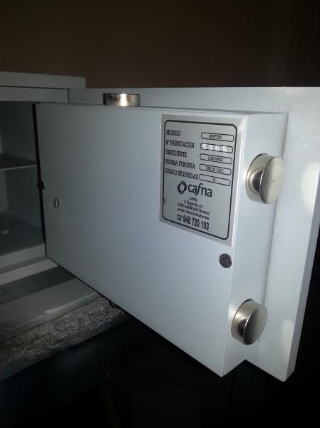

Buenos días.
Desde el departamento técnico de Industrias Cafna, quisiéramos ayudaros a solventar ciertas dudas que leyendo este foro vemos que os surgen.
Lo primero comentaros que la nueva web esta en Cafna.es y que desde allí podréis ver y comprar las cajas en este caso la Neptuno nº-1 y Neptuno nº-2, en las cuales vienen sus características en el apartado ficha técnica.
Se comenta que las medidas de capacidad no coinciden de ninguna manera con la teórica de las medidas interiores, la Neptuno nº1 medidas interiores Alto 210mm Ancho 310mm Fondo 170mm capacidad 12litros 65KG, la Neptuno nº2 Alto 460mm Ancho 310mm Fondo 170mm capacidad 24 litros 100 KG.
Sobre la caja Clío gradoIII como pone en la ficha técnica se suministra con un cierre de accionamiento manual al cual se le incorpora una mecanismo de llave y uno mecánico, (esta es la composición estándar) pudiéndolo sustituir por uno electrónico, igual que el color que es un RAL 1013 pudiendo cambiar al gusto del cliente.

Interior caja Neptuno nº1
Hola,
Una vez terminado el trámite de la solicitud de la licencia F, toca el siguiente paso; estoy en 100
cafna
Mensajes: 11
Registrado: 02 Ago 2013 07:44
Re: Armero FAC Elite 12 o Elite 21?
Mensajepor cafna » 02 Ago 2013 09:32
Interior Neptuno nº1
Hola,
Una vez terminado el trámite de la solicitud de la licencia F, toca el siguiente paso; estoy en 110

Comentaros que la caja lleva 2 agujeros de 15 mm en la base y cuatro en la parte trasera los de la base son iguales en los dos modelos y en la trasera cambia la altura, si necesitas medidas mándame un correo por MP y te mandamos lo que necesitas.
La caja lleva 2 tornillos y 2 tacos Speed de M-14
la pila es una pila cuadrada de 9v venta en cualquier tienda, el consumo como todo es depende del uso y como dice el compañero de por si es muy bajo por que solo consume en el momento de apertura, en caso de tener que cambiar de pila se accede desde fuera y no se pierde la combinación.
La pila a colocar siempre de buena marca pues si no te durara 4 días.
La combinación mecánica es de 3 giros izq 2 der etc pero le puedes poner la clave que tu quieras.
Las cajas van con sus instrucciones donde vienen el manejo de las combinaciones tanto mecánica como electrónica.

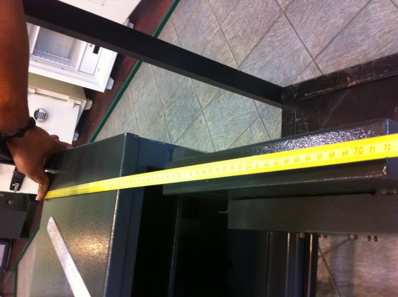

Por alusiones :wink:
Debo pediros disculpas pues me confundí con el modelo de caja. No me refería a las Neptuno. Eso si... la capacidad de la Neptuno nº1 es inferior a los 12 litros; son 11,067 litros
Me refería a las Clio III. En el catálogo del 2012 en PDF, me fijé en los modelos:
Código: Seleccionar todo
MODELO      ALTO ANCHO FONDO ALTO ANCHO FONDO KILOS LITROS
C-03.22/043 68   40    34    60   32    22,5  22,5   837
C-03.33/111 68   56    50    60   48    38,5  268   1060
Y ya no miré más porque no me salían los números.
Hoy lo he mirado para el resto de modelos de la serie Clio III y siguen sin salirme. A mí me salen muchos menos litros. :|
Otra cuestión es que en el PDF las medidas están en cm, pero en la tienda las medidas ( los mismos dígitos ) están referenciadas en mm.
Por ejemplo, el modelo C03.22 parece tener como medidas interiores:
·Alto: 60 mm
·Ancho: 32 mm
·Profundo: 22,5 mm
Se trata, obviamente, de un error. Pero se repite en toda la serie Clio III

Sobre las fotos de la Neptuno*-1, supongo que será cosa de la perspectiva, pero no veo como encaja la puerta; parece que la parte inferior no encaja. Pero ya digo, será cosa del ángulo como se ha tomado la foto.
El acabado de la caja me gusta. No me queda claro si la bandeja se puede quitar "a posteriori".
Sobre los pestillos/bulones; veo sólo 4. Hay algún pestillo más en el lateral de la bisagra?
Cuantos pestillos hay en una Neptuno*-2 ?

Por las fotos que se ven de los modelos que estamos hablando en pestillos/bulones me parece mucho más segura las neptuno de cafna que las Elite de fac que sólo tienen 2 en la puerta, además de que la fac es más cara, por lo que me parece que la neptuno es la mejor opción. Sobre la otra caja que se comenta en el foro aún no me investigado nada, pero es más pesada.
byWok escribió:El acabado de la caja me gusta. No me queda claro si la bandeja se puede quitar "a posteriori".
quote]
cafna escribió:Buenos días.
En caso de tener que cambiar de pila se accede desde fuera y no se pierde la combinación.
La mecánica tiene el problema de la manipulación
¿Por fuera del armero, como si tuviera una puertecita/habitáculo donde colocar la pila?.
¿A que problema te refieres?.
Esperando la respuesta oficial, si te fijas en la foto de la neptuno 1 debajo de la bandeja parece que hay un saliente, por lo que y aunque pueda equivocarme, parece que igual la bandeja se podría quitar, si realmente se puede quitar ¿pasa lo mismo para la neptuno 2?
