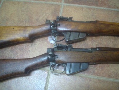

Y repito, eso nunca ha sido una carabina de jungla, pues TODAS las originales tienen la recamara acanalada y el cajon de mecanismos aligerado....de hecho hace unos meses se vendio por aqui una original.
Esta es buena, cajon mecanismos bueno, recamara buena y marcajes buenos:
rifles-y-carabinas-compra-venta/carabina-enfield-jungle-vendida-t965257-10.html?hilit=jungle
De estas una es buena y la otra no:
hola buenos dias hace poco he adquirido un fusil lee enfield carabine jungle en armeria izquierdo y despues 50
Imagen 101.jpg (31.99 KiB) Visto 2202 veces

Mensajepor ALBERTO1537 » 22 Jul 2013 11:43
mi enfield tambien tiene la recama acanalada es exchactamente igual al original excepto la culata de madera que es diferente y la cantonera es la de laton de los mk1 nº4

Mensajepor duran » 22 Jul 2013 13:57
ALBERTO1537 escribió:mi enfield tambien tiene la recama acanalada es exchactamente igual al original excepto la culata de madera que es diferente y la cantonera es la de laton de los mk1 nº4
Haberlo dicho hombre, y nos hubieramos ahorrao verbos, que tanto escribir es harto cansado. :mrgreen:
