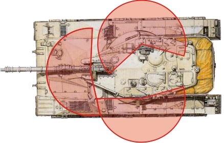

CUENCA escribió:Por cierto, veo por el video de la casa Panhard que muchos países siguen pecando de lo mismo, poco armamento auxiliar exterior en la torre. No copia nadie de los israelitas.
Probablemente sea porque los israelíes están curados de esas enfermedades. Espero que nosotros no nos curemos por los mismos medios, sino que aprendamos en cabeza ajena ... 8)
CUENCA
Mensajes: 7118
Registrado: 23 Jun 2007 07:01
Re: ¿ Dónde esta el límite de peso en un carro ?
Mensajepor CUENCA » 10 Jul 2013 09:01

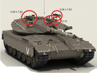

Digo lo del armamento exterior, porque en concreto este vehículo, se esa moviendo en un terreno muy traidor como es África y más en esa zona de monte bajo y selva, donde no ves nada a 5 metros del vehículo y una emboscada es lo más fácil del mundo. Cómo reacciona el chulo” del jefe de vehículo, asomado por la escotilla a un ataque imprevisto de un fulano con un AK o un RPG? Y si son varios desde diferentes puntos?. Que hace el otro tripulante que va con la gaita asomada por su escotilla?.
Los israelitas como bien sabéis, llevan una ametralladora ligera tanto el JCC como el cargador – ojo, hablo de un carro Merkava – mas una del .50 encima del mantelete del cañón. Los americanos lo mismo en el Abrams, pero en muchos países tan solo le colocan un arma o al jefe o al cargador, craso error que ha costado muchas bajas en tripulaciones y en vehículos.
Hay que tener en cuenta que un vehículo blindado tanto sea carro como transporte, es un blanco goloso y como tal se le meterá mano por todos los lados.

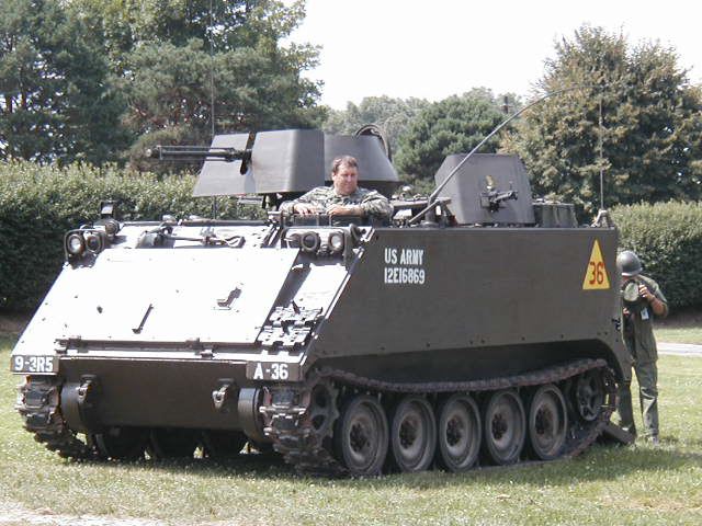

Tenemos un ejemplo muy claro con los TOAs M113 iniciales.
Estos, en Vietnam eran atacados por ambos flancos en los caminos y la única defensa posible cercana, era su .50 cal y las armas de los fusileros que se tenían que asomar por la trampilla rectangular trasera lo que hacía que muchos cascaran. De ahí que se desarrollara la versión M113 ACAV con dos ametralladoras M60 de 7,62 mm., a ambos lados y con pantallas blindadas protectoras. Incluso había la versión que además se le instalo un CSR de 106 mm., pero eso es otro tema. La cosa cambio radicalmente.
Pero hoy todavía se ven vehículos en ciertas zonas del mundo que basan su defensa en una simple 12,70 o similar o incluso de calibres más pequeños, incluso creemos que con una torre CROW ya es más que suficiente. Repito, craso error.

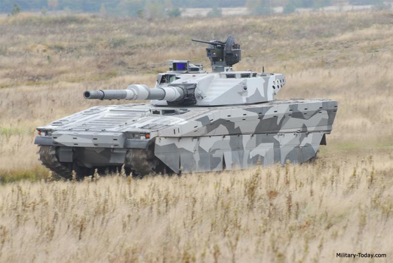

No puede llegar a pasar que en un despliegue rápido los carros se queden detrás de los "ligeros"... o bien esta condicionado el avanzar lentamente?
Lo digo por que, un grupo de carros junto a un grupo de 8x8 no lo veo siempre claro y esto me recuerda a otros de oruga ligeros... el "carro ligero" se va a hacer un hueco?
Este (mi debilidad) no tiene mala pinta:

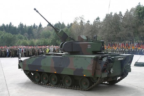

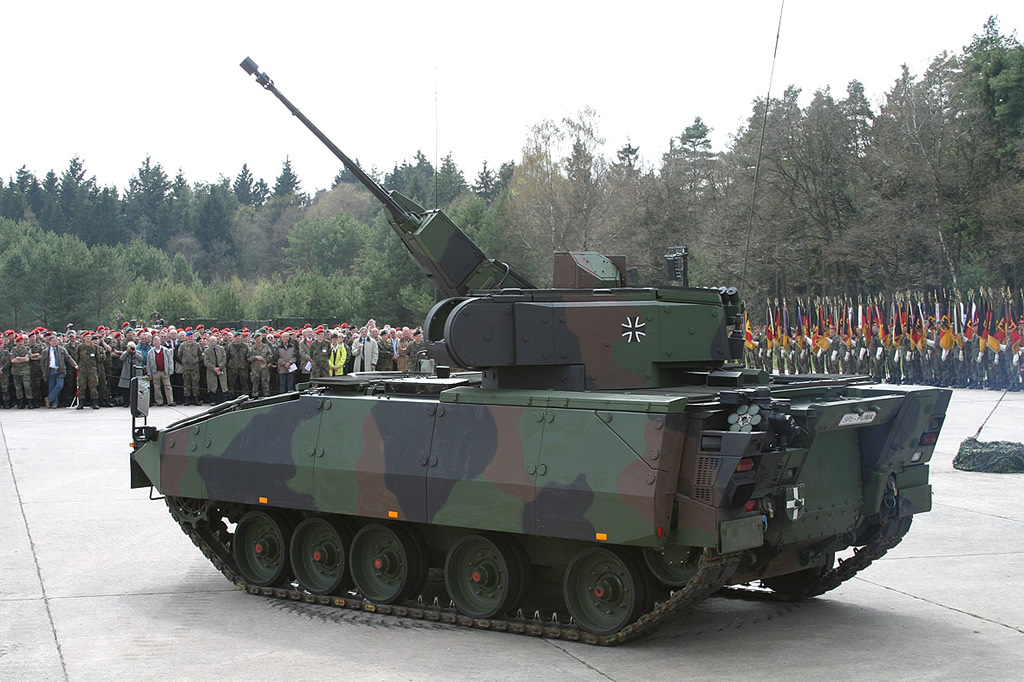

Y si estudiamos las características del PUMA, la verdad que parece un carro mas según como.
Lo digo por que pesa mas de 30 Ton, eso si, es un 30 mm, y en este caso 30 x 173 mm pero el 40 mm encapsulado algún día va a hacer plantearse a los alemanes sus ideas... Puede llevar en la torre un par de Spike ademas.
En el Puma no crea que falten planos con un cañón de 105 o 120 mm... otra cosa sea hacerlo.

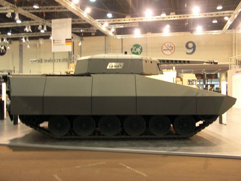

Por cierto, la propuesta de actualización del MARDER:

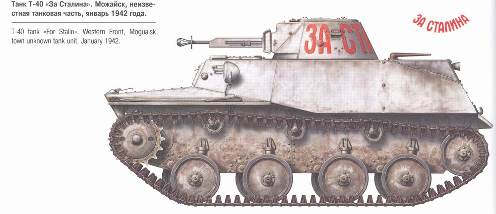

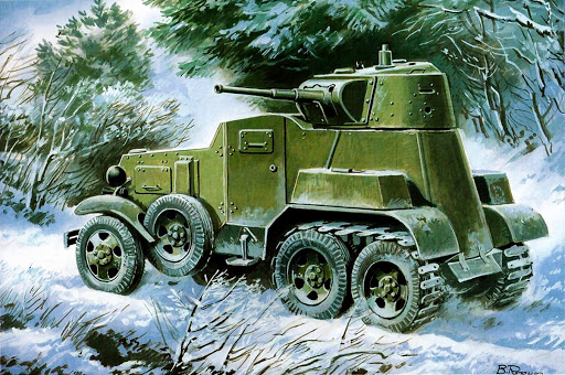

Un Batallón de reconocimiento podía tener:
a) Carros ligeros T-40
b) Camiones blindados BA-10

Claro que en combate se podían combinar bien, y si los rusos no lo hicieron fue por la falta de preparación y sus mediocres mandos... (después de las purgas es lo que hay). Ademas de la falta de radios.
Pero aparte de eso, las tres compañías, ya sea camión, carro o moto difícilmente podían desplazarse con cierta coherencia en diferentes terrenos, a mas difícil el terreno peor para los camiones y motos a mas fácil peor para los carros... En resumen, siempre avanzando a la mínima velocidad.
Suma a ello los Stuka, Bf-110...

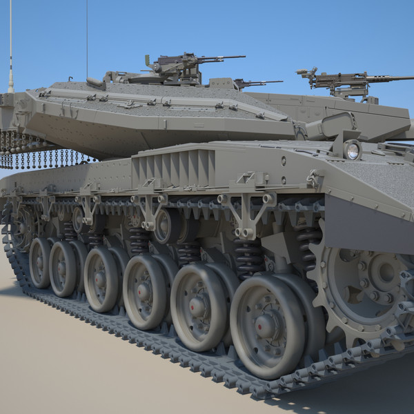

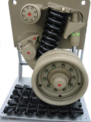

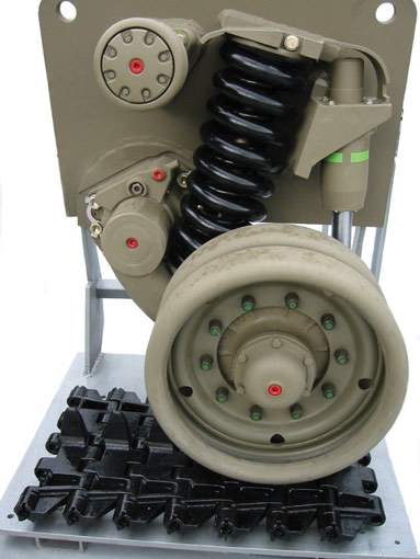

IVAN. Te adjunto a ti y al colega Olmert, la suspensión del Merkava donde se ve el detalle del elemento principal - el amortiguador - que hace que esta suspensión sea tan resistente en terreno accidentado.
Este tema, sin duda, que ha cambiado en nuestras cabezas. Para ir al grano: un Leopard 2 A7+ teoricamente 150
Este tema, sin duda, que ha cambiado en nuestras cabezas. Para ir al grano: un Leopard 2 A7+ teoricamente 151
