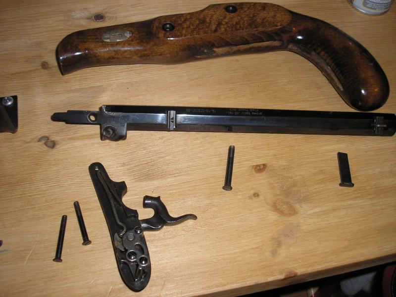

Localizado y regulado. Ojo, es una alegría saber que se puede regular, pero tampoco es cuestión de dejarlo al máximo.
Ahora lo que toca es hacerse al arma y tirar. Disfrutar de ella y alcanzar lo mejor dentro de sus posibilidades.
Un saludo al foro.

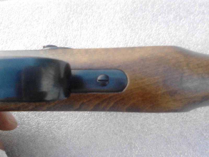

jumangi escribió:Hola compañero, para quitarle el cañón, solo debes quitar el pasador y el tornillo de encima del cañón tal y como señalas, los dos tornillitos junto al pasador no debes hacer nada solo apretarlos si se aflojan.
Se nos olvido este.
Este tornillo tambien hay que quitarlo para que salga el cañon?
Un saludo al foro.
Monitor de Tiro---Juez Arbitro Territorial
buen_tirador@yahoo.es
http://clubdetirodelucena.wordpress.com/
Jaen38
Mensajes: 868
Registrado: 24 Oct 2008 06:01
Ubicación: Jaén
Re: PISTOLA AVANCARGA. ARDESA Pioneer
Mensajepor Jaen38 » 21 Jun 2013 21:59
Creo que no, compañero...
Salitre
Mensajes: 4652
Registrado: 02 Nov 2008 05:01
Mensajepor Salitre » 21 Jun 2013 22:16
El tornillo, de la parte trasera del guardamonte, no hace falta que lo quites. Solo el delantero.
Un abrazo
Buen_tirador
Mensajes: 5797
Registrado: 14 Dic 2006 01:01
Ubicación: Un lugar de Andalucí­a que esta al sur de España.
Mensajepor Buen_tirador » 21 Jun 2013 22:18
Jaen38 escribió:Creo que no, compañero...
Correcto.
En esta pistola, este tornillo no sujeta el cañon.
Gracias.
Un saludo al foro.

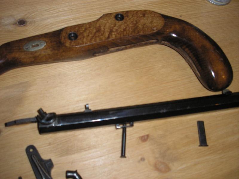

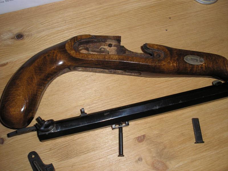

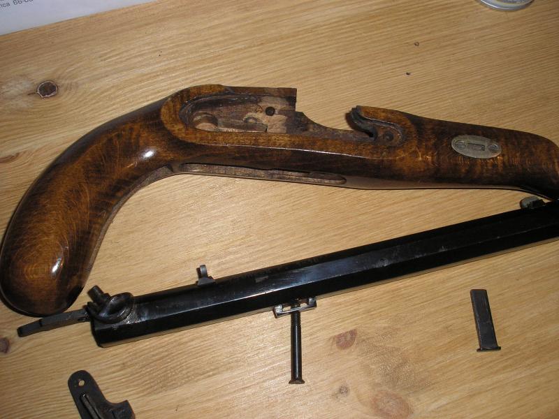

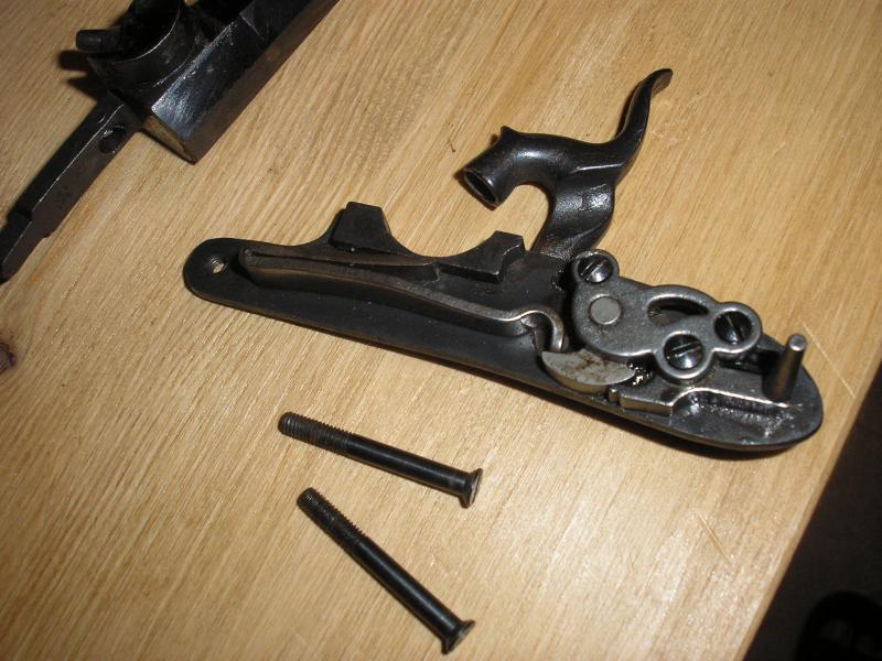

Buen_tirador, he desmontado la pistola para que veas lo sencilla que es.Pongo las fotos que le he echo en dos minutos, es lo que cuesta desmontarla y hacer las fotos.
Hola compañeros.
Acabo de comprarme esta pistola de Avancarga.
Quiero que me confirmeis unos detallitos.
Antes 50
Hola compañeros.
Antes 51
Hola compañeros.
Antes 52
Maestro de nada y aprendiz de todo
¡¡ Viva España !!
ImagenImagen

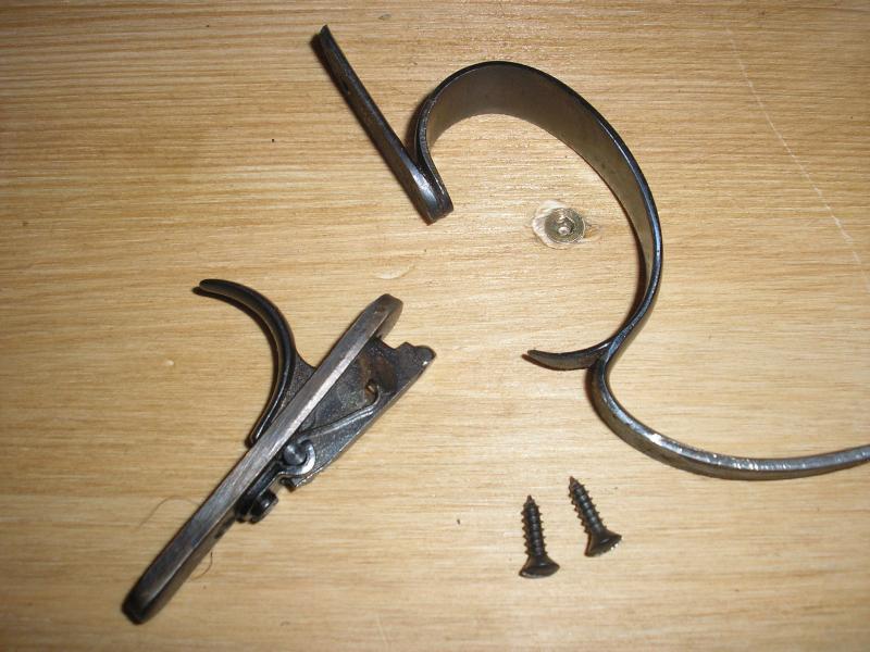

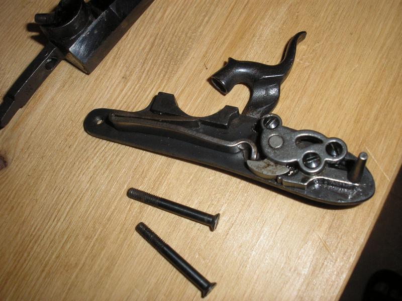

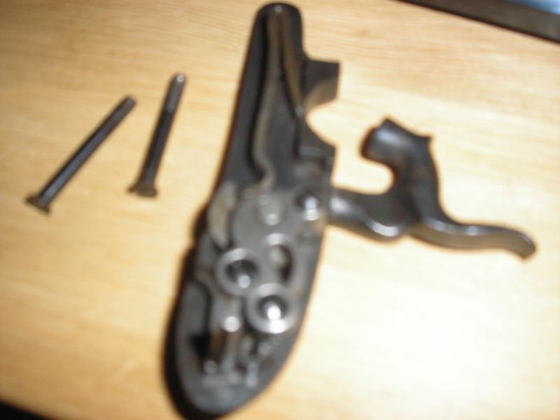

Más...
Hola compañeros.
Antes 60
Hola compañeros.
Antes 61
Hola compañeros.
Antes 62
¡¡ Viva España !!
ImagenImagen
