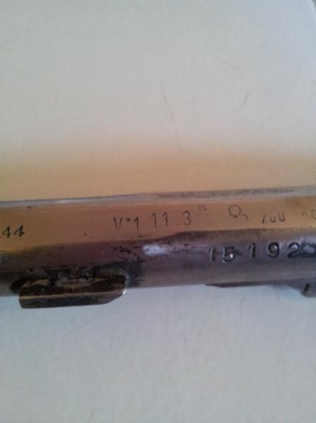

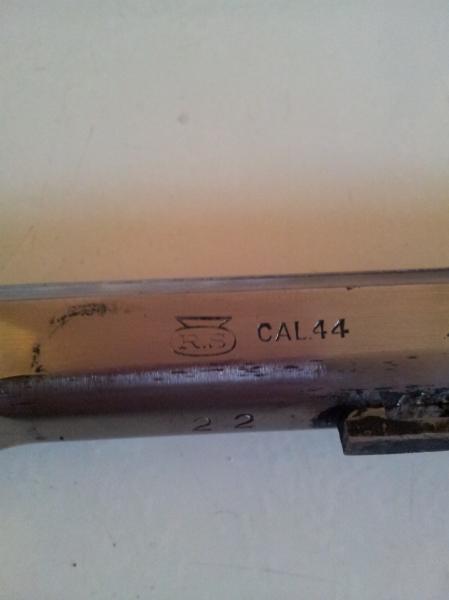

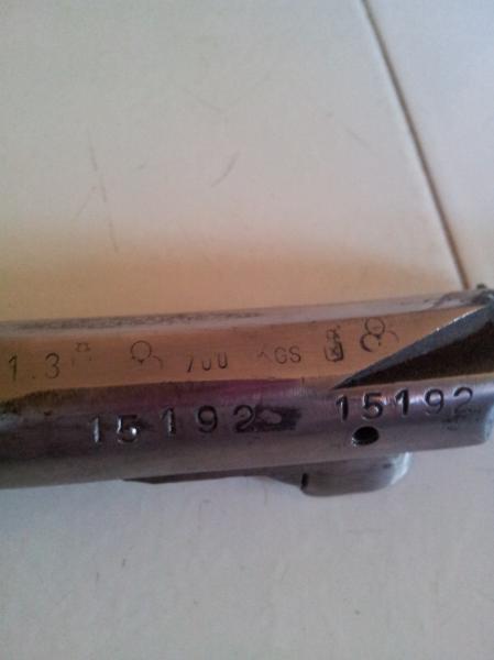

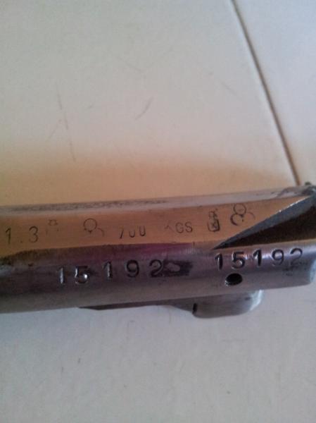

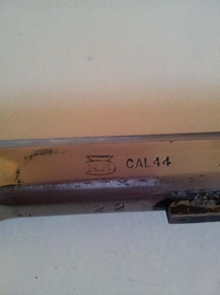

Ya he visto los marcajes lleva muchas cosas. Os pongo fotos a ver si me daís alguna pista.
Muchas gracias a todos de verdad!!!

Vamos por partes compañera:
El escudo con la cruz en X es la marca de admisión en el Banco de pruebas.
La marca de los tres círculos en triángulo la de la prueba definitiva; también del BOPE.
El número 15192 es el número de serie del arma.
Calibre .44 Pues eso, el calibre del arma.
Las letras R.S. "podrían" indicar que el fabricante es Antonio Gil Hernandez.
Pero eso hasta donde yo sé, que es muy poco.
Ya veras como hay compañeros mucho más expertos que te dan mucha más información.

A la completa información que te ha dado MAGUNCIO, únicamente le falta decirte que:
El marcado "V*1" corresponde al año 1977.
El marcado "11.3" corresponde al diámetro en la boca de salida del cañón.
El marcado "700 kgs" es la máxima presión de trabajo del cañón, es decir POLVORA NEGRA.
El marcado "22" si se repite en el resto de piezas puede ser el código de montaje de las piezas ajustadas a este arma en concreto, si no se repite es otra cosa que no sabría decirte.
Como tienes dos armas, si desmontas la otra podrás comprobar que todos los punzones son iguales, salvo el número de série, lógicamente que seran consecutivos, y este 22, si también es 22, no sabría decirte qué es, y si es diferente y se repite en el resto de piezas del arma, esta claro: es el código del montaje ajustado a cada arma.
