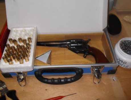

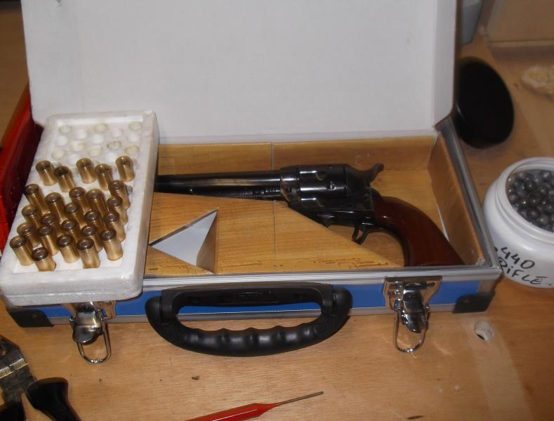

Lo prometido es deuda, y aqui van algunas fotillos
Nuevos cartuchos del 45 colt permitidos en AE!!
Sin límite de cupo y con posibilidad de recargarlos  120

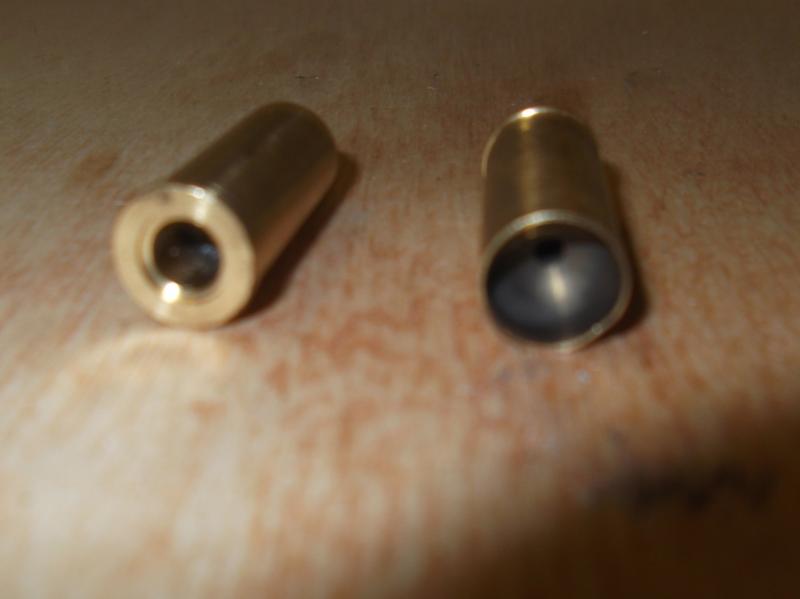

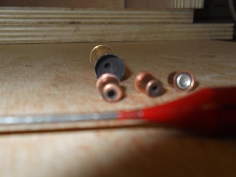

Detalle de la vaina una vez usada, el canal, los pistones y el "pouch" que uso para desempistonar
Sin límite de cupo y con posibilidad de recargarlos  121

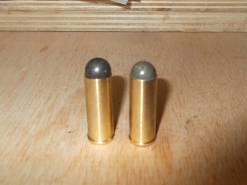

Detalle del artilugio montado, a la izquierda los proyectiles suministrados, a la derecha los de plomo
Sin límite de cupo y con posibilidad de recargarlos  122
Detlle de las vainas

EddardS
Mensajes: 391
Registrado: 04 Sep 2012 09:41
Re: Tiro de Salón para calibre 45 Long Colt.
Mensajepor EddardS » 27 Mar 2013 19:30
Unas fotillos más sobre el tema
Este es el sistema que comercializan los italianos de Pedersoli.
Al tema que si se agrupaba bién con .440? a 15 metros meto 5 en un puño. O es que van bién, o a sido suerte, o es que soy la ostia!!! bueno, digamos que puede que haya sido suerte.
Recordad medidas de seguridad. A veces el plomo rebota, y mantened las mascotas y amigos detras de vosotros.
Si alguien esta cerca en las provincias de Barcelona y Girona y se quiere pasar estos dias para verlo y provarlo, que me lo comente.
Sin límite de cupo y con posibilidad de recargarlos  130
Todo lo necesario para el tiro de salon.
Sin límite de cupo y con posibilidad de recargarlos  131

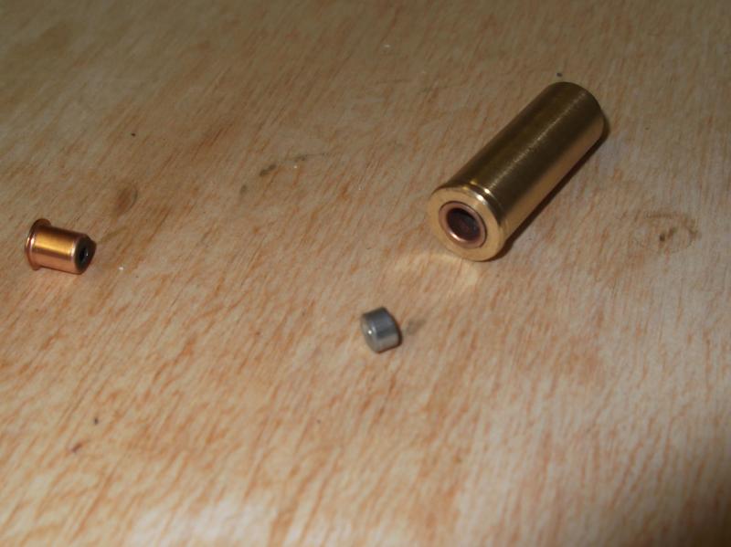

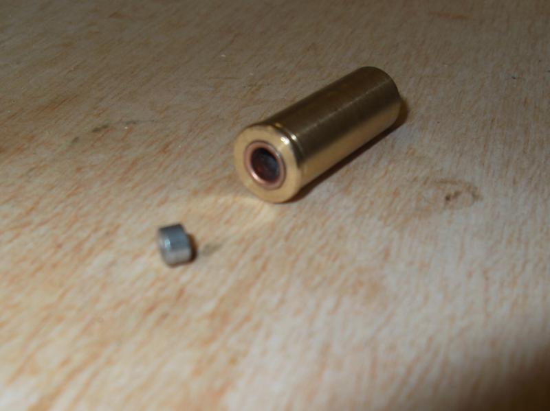

Otro detalle del problema del desenpistonado
Sin límite de cupo y con posibilidad de recargarlos  132
Problema al desenpistonar, el piston se separa en dos, intentad hacerlo con algo de angulo para que salga todo de una pieza
