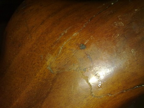

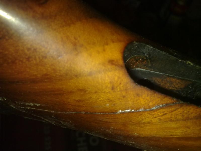

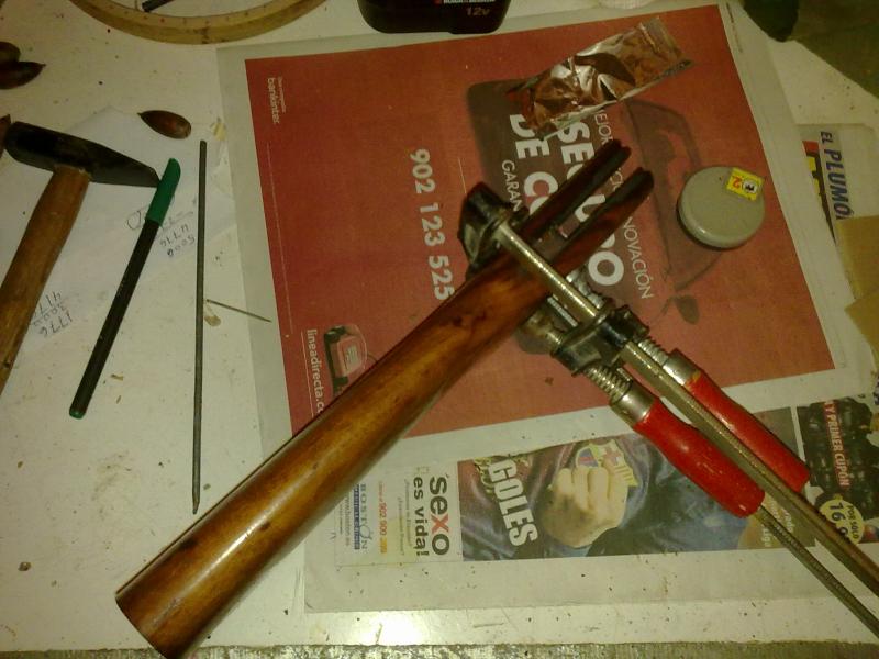

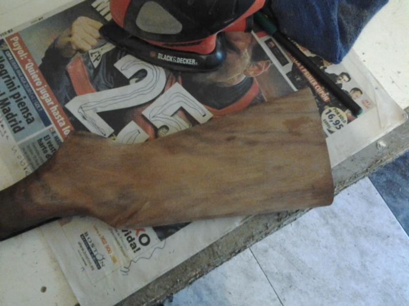

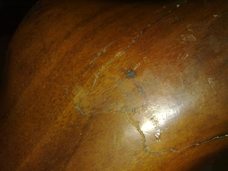

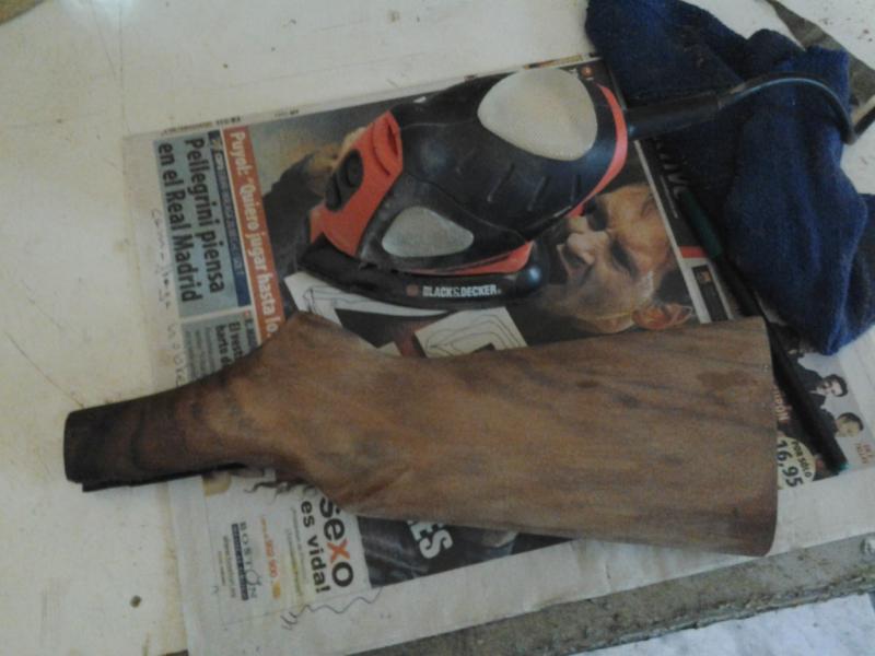

bueno pues despues de algun tiempo me pongo manos a la obra y empiezo con el pegado de la culata
hola, me gustaria restaurar las maderas de un marlin 444, pero no se muy bien como empezar, asi que si 80
hola, me gustaria restaurar las maderas de un marlin 444, pero no se muy bien como empezar, asi que si 81
hola, me gustaria restaurar las maderas de un marlin 444, pero no se muy bien como empezar, asi que si 82

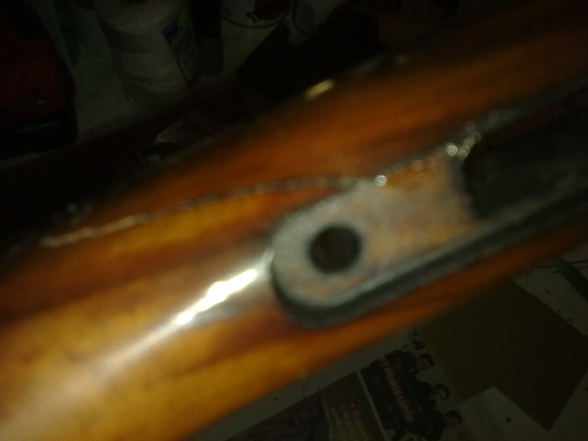

Mensajepor casther75 » 08 May 2013 18:25

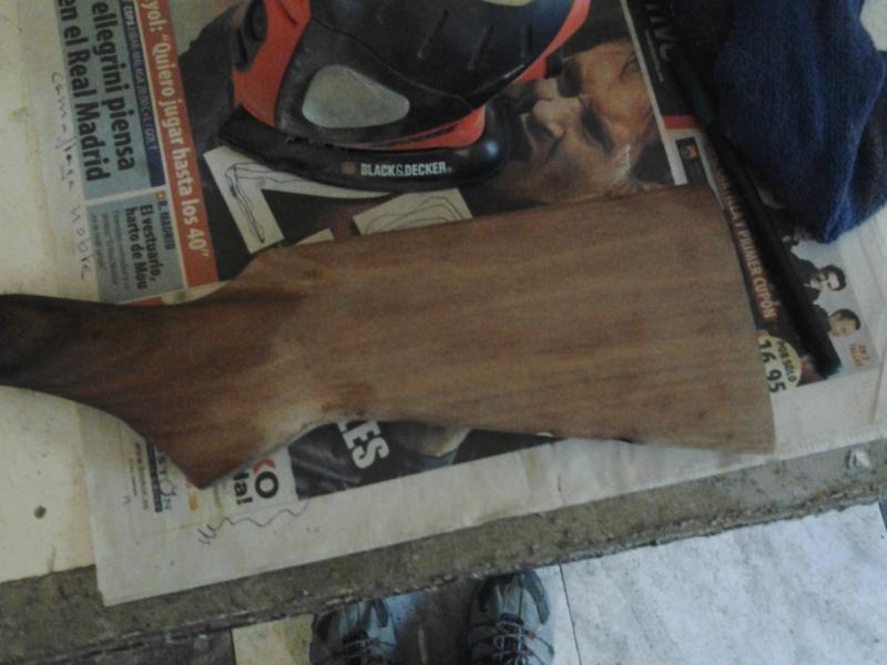

mas fotos
hola, me gustaria restaurar las maderas de un marlin 444, pero no se muy bien como empezar, asi que si 90
hola, me gustaria restaurar las maderas de un marlin 444, pero no se muy bien como empezar, asi que si 91
hola, me gustaria restaurar las maderas de un marlin 444, pero no se muy bien como empezar, asi que si 92

el agujero que se aprecia es para un pasador, para mayor seguridad, un tornillo. despue del lijado se que da el pistolet con un tono mas oscuro que el resto de la culata y no se porque. ahora me preocupa elegir la terminacion ya que quiero una que necesite poco mantenimiento y que aguante bien las inclemencias del tiempo, cual es esa?

Animo!!!!, queda lo más laborioso e importante la limpieza de barnices y aceites, a base de lijar y lijar. El resultado dependerá en gran medida de dicho tratamiento.
Respecto al pegado de piezas, una vez esté compacto y bien unido, puedes, con masilla casera a base de cola blanca y serrin, disimilar las juntas, aunque a veces con la propia lija llegan a desaparecer.
Aquí estaré, para lo que necesites.

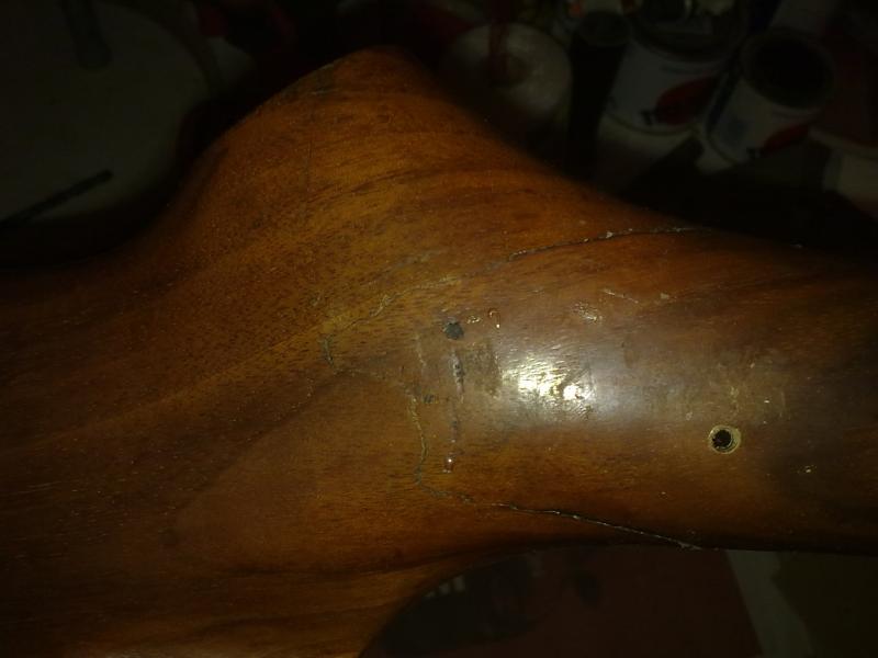

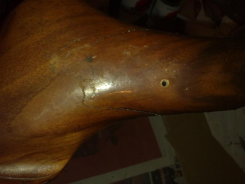

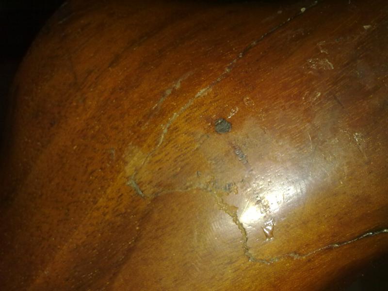

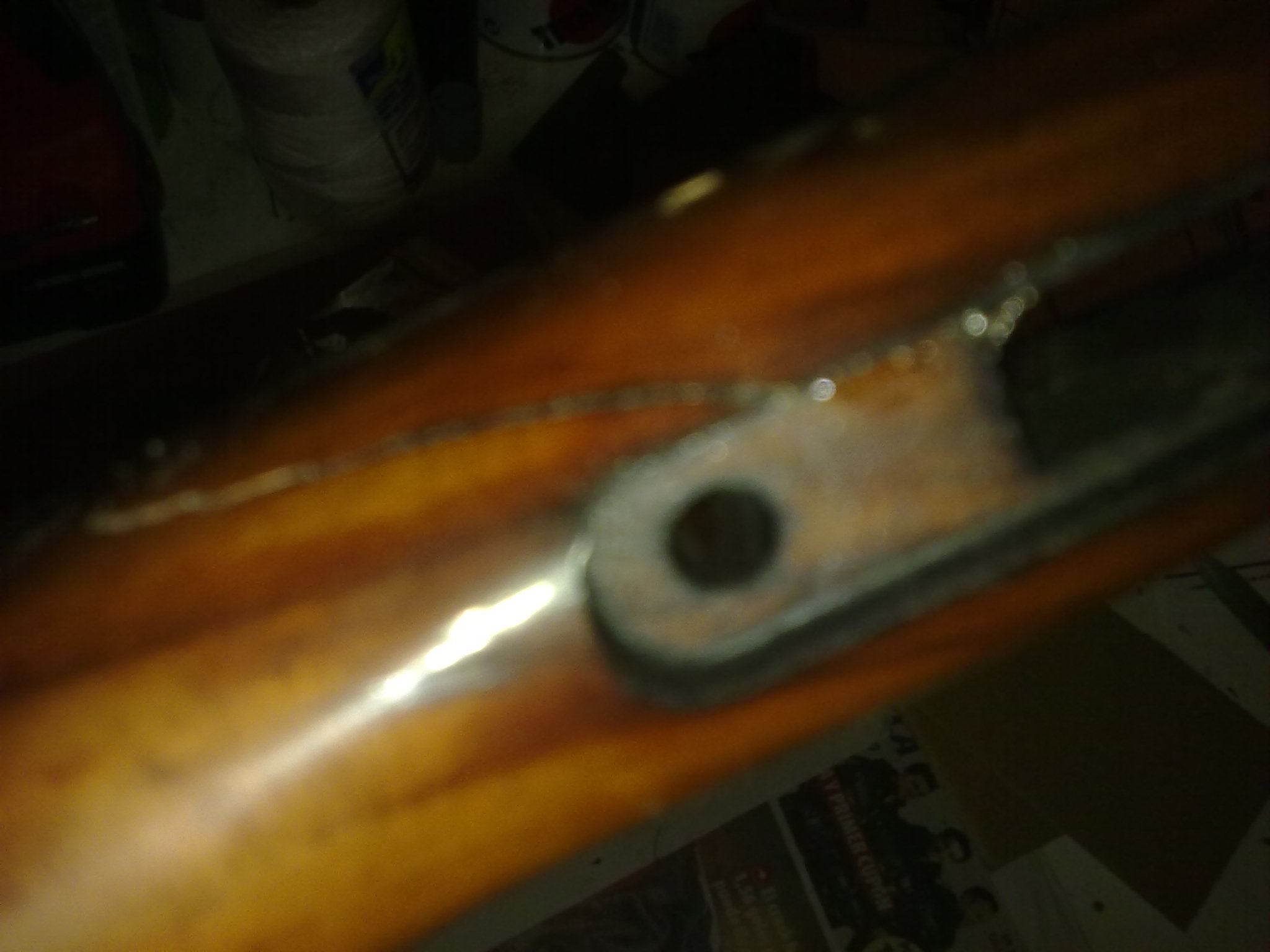

como se aprecia el agujero casi pasa desapercibido, pero las uniones aun se notan sobre todo una, que puedo hacer para disimularlo? reparador de grietas? tambien estoy pensando en aumentar la culata un poco de largo ya que queda un poco corta para mi, que me decis?
hola, me gustaria restaurar las maderas de un marlin 444, pero no se muy bien como empezar, asi que si 120
hola, me gustaria restaurar las maderas de un marlin 444, pero no se muy bien como empezar, asi que si 121
hola, me gustaria restaurar las maderas de un marlin 444, pero no se muy bien como empezar, asi que si 122

Mensajepor Esther » 08 May 2013 18:59
Está quedando genial, personalmente no daria tinte, la madera es preciosa y con aceites o goma laca quedará espectacular :apla: :apla:

entonces tengo que seguir lijando la parte del pistolet hasta que iguale el color del resto de la culata? creo que esta muy introducido y temo que tenga que lijar demasiado y no se iguale
