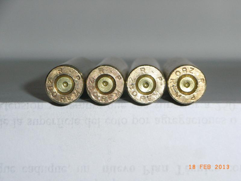

Jc280 escribió:Todos coincidís que la recamara podría estar sucia pero la cosa es
que la limpie la tarde de antes con el cepillo redondo y gasolina,
luego después de secarla bien y con el cepillo seco pase todo el
cañón y después el cepillo de algodón.
La baqueta la pase de dentro hacia fuera.
Por eso preguntaba si la bala podría haber cogido aceite del
cerrojo, grupo de disparo o del carril.
De todas formas una imagen vale más que mil palabras.
Gracias.
Hola jc280.
viendo la fotografia parece claro que el problema no fue suciedad en la recamara, si se hubiera pegado por eso la vaina, el culote, deberia esta desgarrado por la uña extractora ó tendrias rota la uña (son muy fuertes en remington, lo normal es que rompan el borde del culote) que no es tu caso segun la fotografia.
Por lo que deduzco que ha sido un problema de sobrepresión.
Descartando todos los problemas que se producen en la recarga, (entiendo que tu munición era comercial)el accidente en mi opinión se ha producido por:
a) en la accion de la alimentación a la recamara se ha metido la punta en la vaina, no dejando espacio libre para la correcta combustión de la polvora.
A la vez que la punta no queda perfectamente alineada con el anima del cañon y le cuesta mas coger la estria produciendo una sobrepresión añadida.
b) La munición es muy vieja y tiene la polvora apelotonada y caducada.realizando una mala combustión.
Si es la B comprueba si se mueve la polvora dentro del cartucho al agitarlo, aun asi te recomendaria que la desecharas, tiene pinta de ser muy vieja y mal conservada.
La municion vieja y mal conservada da problemas
en todas las marcas.
en fin es mi opinión por si te sirve de algo.

Si por su aspecto externo fuera, esas balas están perfectisimamente. Ni cardenillo ni falta de brillo.
¿Por qué ocurría con el 280? Lo ignoro; pero repito que no es un caso raro sino perfectamente conocido... No esperaba verlo de nuevo pasados tantos años. Aquello fue cuando se le llamaba "7 express" por el año 1982.

He visto algo raro, pero distinto en un 7400 del 30-06, y es que la vaina se dilato de delante hasta perder casi el hombro......
Es decir, como si se hubiera abierto parcialmente el cierre antes de descender la presiones....
Yo una cosa así, sólo puedo pensar que la haya ocasionado lo que habéis dicho ya (problema de Head espace), o percusión sin acerrojamiento completo, o bala hundida en la vaina.
De todas formas, el cajón de mecanismos del 742 es muy resistente, y está diseñado para que en caso de rotura de la vaina, los gases salgan por el cargador, hacia abajo (Como en un Weatherby o W70).
Estoy con el compañero que advierte lo diferente que es un problema de estos en rifles como este,bien diseñado y seguro, o como el Blaser, que no está diseñado convenientemente para evacuar los gases en caso de rotura de vaina.
Es muy interesante el problema del desenrroscamiento de la tuerca de fijación del cañón. Efectivamente, viene fijada con pasta roja brillante. Yo no he visto que se muevan, pero mira si Polee lo ha sufrido.
Una revisión completa del rifle por un experto es imprescindible. Y cambio de balas.

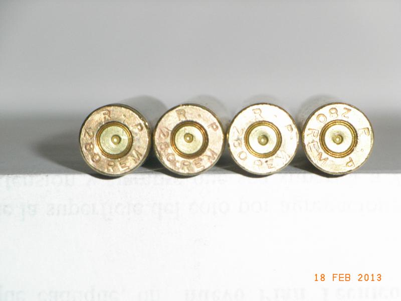

Mensajepor Jc280 » 19 Feb 2013 21:54
Hola a todos
Hoy he tenido tiempo y espero haber hecho bien los deberes.
El grupo de disparo lo he desmontado y va normal, apretas el gatillo
y sin soltarlo vuelves el martillo y se queda enganchado, y montado
en el rifle hasta que no gira y engancha la cabeza del cerrojo en el cañón
no dispara.
De la aguja deciros que ya pongo en la foto las dos vainas de la
derecha que las he disparado otra vez para ver si perforaba el pistón.
La tuerca del cañón esta apretada como la deje el sábado.
Y las seis balas que me quedan suenan como un sonajero
Un saludo muchas gracias.

En ninguno de esos culotes soy capaz de ver síntomas de sobrepresion, ni siquiera en el que se desculotó.
Cada vez estoy más desconcertado.

¡¡QUE NO ES UN PROBLEMA DE SOBREPRESIÓN!!
Creo que está relacionado con la mecanización de las recámaras y con la forma de la munición. De hecho, como es sabido, casi todas las municiones metálicas tiene un diseño ligeramente cónico para que en la dilatación del metal no ocurra precisamente lo que hemos visto en la foto.

Los cartuchos se cargan por millones siempre puede haber uno defectuoso y te ha tocado. De todos modos haz verificar el HEADSPACE.

Jc280 escribió:Perdona mi ignorancia pero que es el HEADSPACE.
es el espacio existente entre la cabeza del cierre y el sitio donde hace su apoyo la vaina en la recámara, si es demasiado largo permite la elongacion de la vaina y puede llegar a ser la causa de ese tipo de rotura.
:idea: mide con un pie de rey la longitud de las vainas disparadas y comparala con la de las que tienes sin disparar.

¿Si el pistón se salió no será que el cerrojo no estaba bien cerrado cuando se produjo la percusión? entiendo que un problema de headspace puede llegar a hacer que se alargue la vaina e incluso que se rompa pero dudo que llegue a tanto como para que se salga el pistón. No sé, puede que me equivoque pero me inclino más por un problema mecánico del rifle que no mantiene bien cerrado el cerrojo, con lo cual de confirmarse, urge llevarlo a un buen armero o una pronta jubilación del arma. La munición defectuosa o vieja tampoco me aclara la perdida del pistón, excepto porque cuando se produjo la explosión la cabeza del cerrojo no estaba firmemente apoyada en el culote de la vaina, desplazándose hacia atrás y permitiendo que la parte de la vaina que estaba menos sujeta a la recamara se rompiese, el pistón se deslizase fuera y se rompiese el guardapolvo de plástico con los gases que salieron hacia atrás. :?: :?

Hola a todos, y un saludo, he seguido el hilo con mucha atencion, por lo interesante del problema y porque nunca habia visto este tipo de rotura de una baina, yo tengo un Remington 7400 desde hace ya 13 años y os comento un par de cosillas.
Yo con él, estoy contentisimo y no me lo cambio de ninguna manera, por cierto es un 30-06, pero...
me encontre una vez que no habia manera de sacar la baina de la recamara, estaba completamente obturada, fue un problema de suciedad, ni mas ni menos, cosa a descartar en este caso, ya que el compañero dice que estaba recien limpiado el rifle.
Lo que se me ocurre segun la respuesta del armero a que si sale mas de un cartucho malo te cambio la caja de municion, lo encuentro rarisimo, la municion nueva no suele dar nunca problemas si esta cargada en fabrica con los controles de calidad que les hacen, y aunque naturalmente siempre puede haber un fallo, esto no se puede dar por NORMAL, por lo que, ante esa respuesta, te pregunto si ese armero es de tu confianza y lo conoces? porque se me ocurre un problema ante este accidente y es que la munición sea recargada y con el elongamiento y sucesivos recortes de la baina y la perdida de grosor en la pared de la misma, esta se hubiera llegado a partir de esa manera, por el tiron de la uña extractora, si el proyectil ha salido correctamente impulsado.

He medido las balas con un pie de rey digital (del lidl) y me median 64.33 mm y las de las vainas mas o menos igual menos dos que median 64.54 mm.

la longitud máxima nominal es de 64,52 mm com lo que una elongacion sobre el máximo de 2 décimas de mm es perfectamente admisible, lo que me lleva a sospechar que el disparo se produjo sin estar el cerrojo completamente cerrado. Tal y como bien dice el compañero Robertocazaruta lleva el rifle a un buen armero y que le dé un buen repaso.
