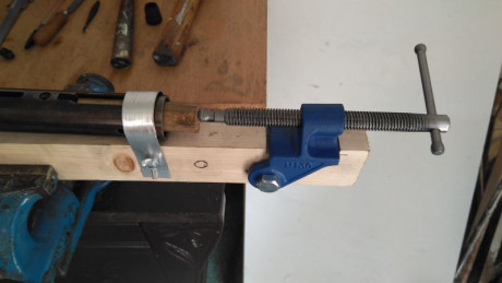

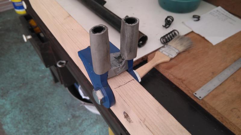

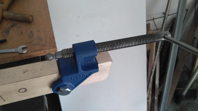

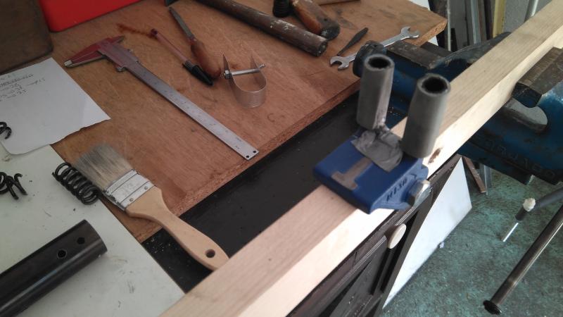

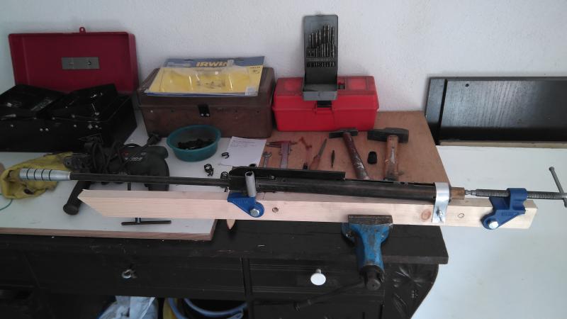

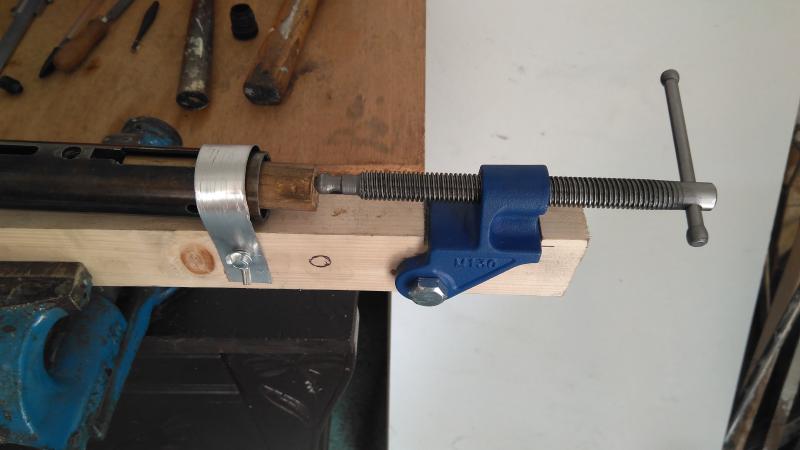

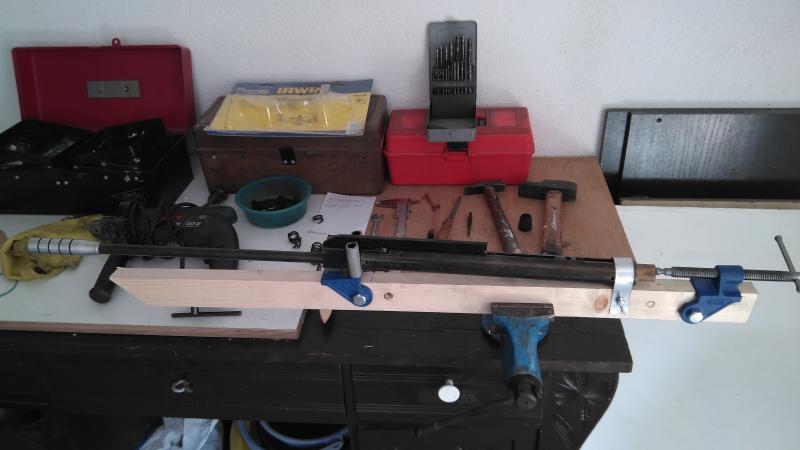

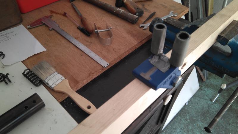

Es un tema antiguo pero creo que le puede venir bien a más de uno...se puede hacer una prensa para quitar/poner muelles de forma bastante sencilla y segura, se necesita un sargento de viga y un listón de madera.
En el sargento de viga, se tiene que hacer un corte en forma de U en la mordaza fija para que se apoye el puerto de carga o el cañón, así no hace falta desmontarlo después se cubre con un tubo de goma para no rayar.
En la mordaza móvil donde va el tornillo de apriete yo le quita el apoyo, se puede quitar y poner fácilmente porque va con un pasador elástico.
Las dos partes del sargento de viga van ajustados a un listón de madera donde se practican varios taladros para sujetarlo y cambiar las medidas de abertura.
Me dieron una Gamo Magnum de los 80 creo, estaba echa polvo, después de quitar oxido, pavonarla en frio, poner junta, el sello, pulir y barnizar la culata que daba pena de ver, toco el tema del muelle que estaba roto, como no podía ponerlo pensé en hacerme una prensa y aquí os dejo algunas fotos.
Suerte

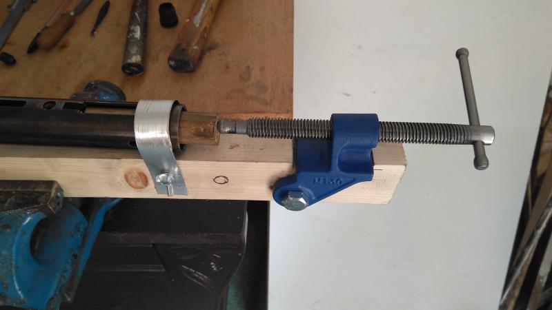

Más fotos de la prensa/muelles casera
Saludos y espero que la idea le vaya bien a alguien..

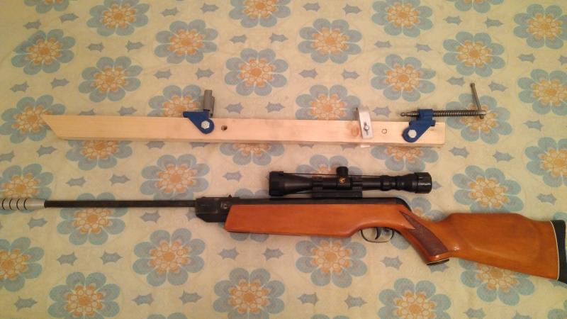

Re: DONDE COMPRAR UNA MAQUINA DE MONTAR MUELLES EN CARABINAS
La última foto (solo me deja subir 3 por respuesta) de la prensa y la carabina restaurada, es una Gamo Magnum cal. 5.5, enteramente de acero como las de antes, no tiene la precisión de mi HW98 ni de mi HW30S , pero para latear es una pasada y pensar que iba a la basura...
Saludos y suerte
Saludos y suerte
Buen trabajo con esa gamo y estupendo util para sustituir muelles.
Gracias.por aportar.
