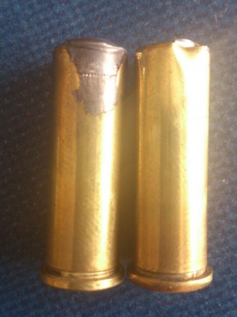

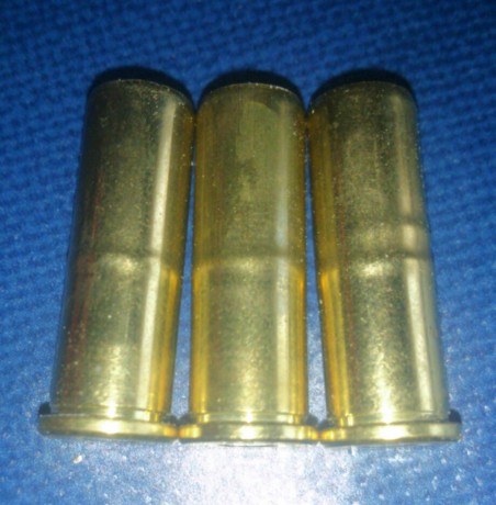

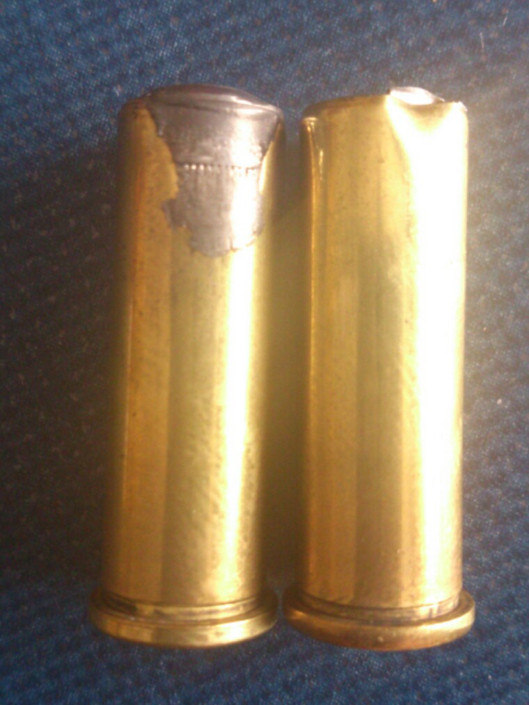

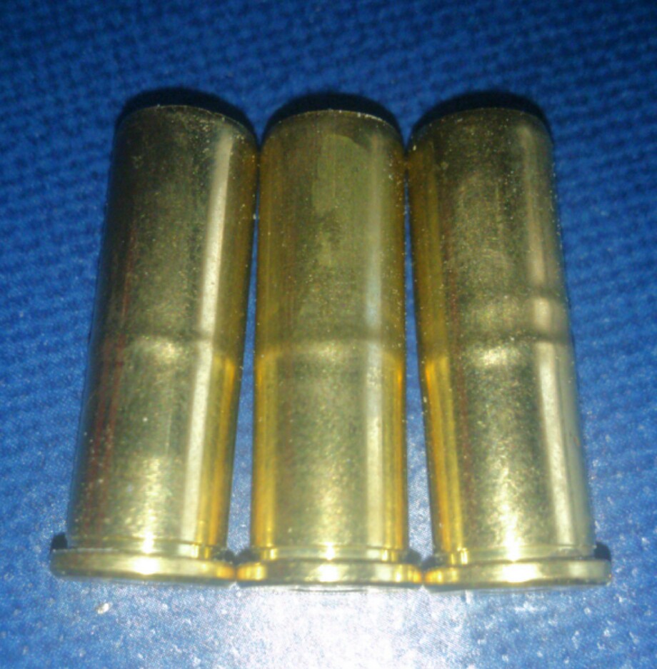

recupero este hilo porque finalmente he podido hacer mis primeras recargas de wadcutter. he puesto 2,3 gr de ba10 en vainas fiocchi ya disparadas una vez, con puntas prvi, frontier y hornady, todas de plomo de 148gr. ya veremos los resultados cuando las dispare. el caso es que he cometido algunos fallos, de los cuales añado fotos, y quisiera que me indicaseis a que son debidos para no volver a repetirlos. quisiera saber tambien si seria peligroso disparar estos cartuchos.

parece que ya he conseguido solucionar los problemas de las fotos anteriores.
