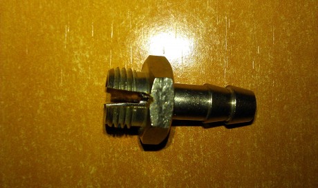

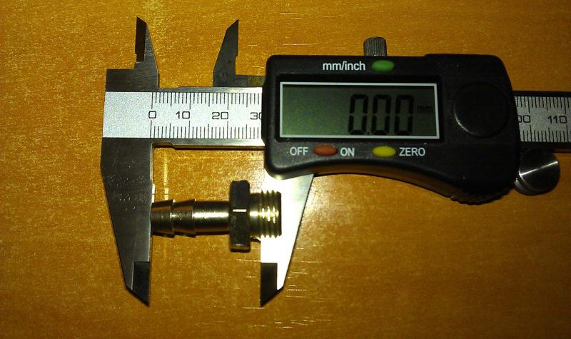

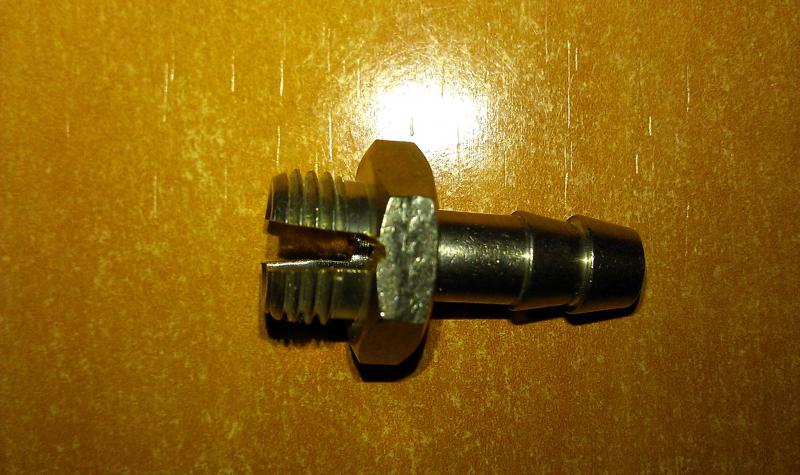

hans1 escribió:Yo la verdad que de vez en cuando que si las pesaba, pro no sabia que había un util para medir el culote. ¿Que es comprado o made in casa?

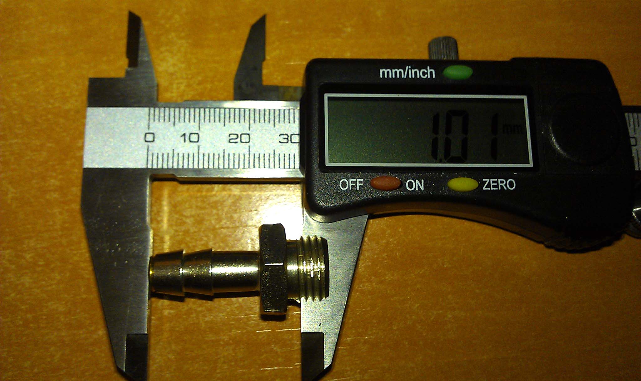

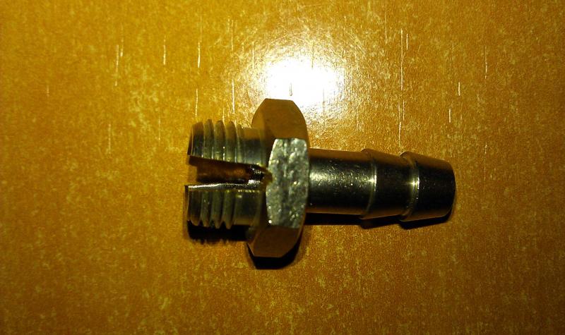

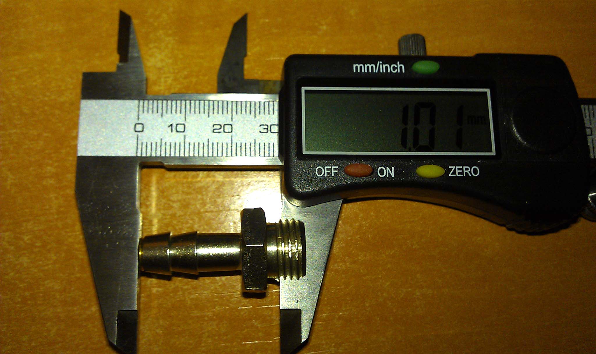

el que yo tengo es una chapucilla que he hecho. es lo que en mi trabajo llamamos "espiga" (no se si ese sera su nombre real) que utilizamos para hacer conexiones neumaticas. por la parte de la rosca hice un corte para que encajara en el calibre, y por la parte opuesta introduzco la bala. sirve cualquier cosa que se te ocurra que te sujete la bala de esa forma, como por ejemplo: https://foro.fullaventura.com/viewtopic.php?f=4&t=60944
incluso hay una version comercial, mas elaborada, que se atornilla a las puntas del calibre, pero no recuerdo donde lo vi para poner alguna foto, asi que pongo algunas del mio.
edito: he aqui la version comercial. https://www.youtube.com/watch?v=km_wisoLVzk

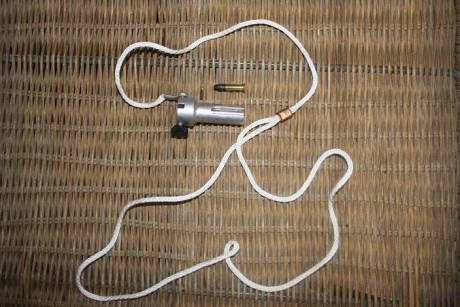

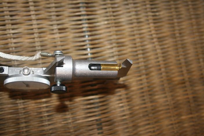

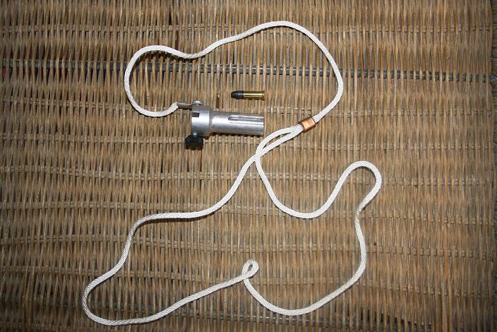

Re: ¿Que puedo/podemos mejorar? BR50

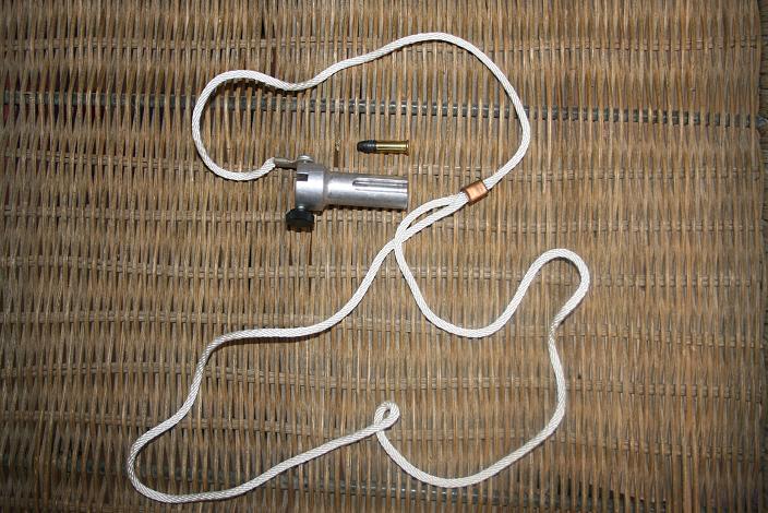

El cilindro más largo tiene dos alojamientos a lo largo de su cuerpo, uno para el .22 lr (ahora también para el .17 M2) y otro para el .22 WMR (ahora también para el .17 HMR).
Se fija el medidor a la mandíbula de abajo del pie de rey. Se pone el cartucho como se ve en la foto y sobresale el culote. Si se ha puesto a cero con el medidor instalado pero vacío, el nonnio da la medida del culote.
Además, tiene un cordel con collar para que te lo pases por el cuello por si se te cae el medidor de la mano.
Así de sencillo.
JW.
