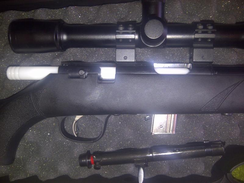

DALTON escribió:
lsam9 escribió:Hola
ya la tengo, solo me queda recibir la optica que estero que sea en esta semana.... Por lo que he podido ver esta bastante bien acabada para el precio que vale, yo he podido sin problemas montar un bipode harris. Cuando tenga el visor y lo monte ire a probarla ya te contare
Podrias poner alguna fotillo de como queda el bipode puesto en la carabina y como lo sujetas.
Hola compañero,
el mio es un xt22Rz, le he puesto un harris y no hay ningun problema, te adjunto foto:

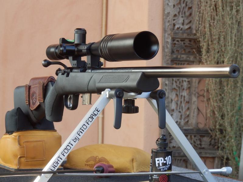

Hola
Estaba pensando en adquirir esta arma la Marlin XT 22VR para tirar en Mini-FClass
Gracias y saludos 00

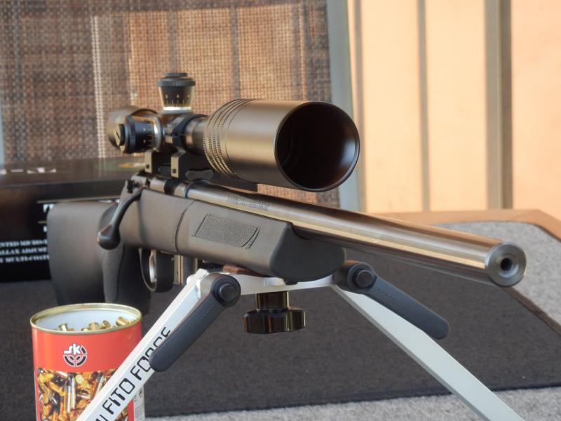

Hola a todos ! yo acabo de adquirir esta misma carabina para restricted. Hoy mismo me llegó a la armería.. La verdad es que la calidad del plástico es malísimo. de hecho si la aprietas con poca fuerza en la zona del guardamanos el plástico toca el cañon. (Se podrá solucionar colocando unos topes de plástico u otro material pegados por el interior :roll:
Subiré fotos tan pronto me lo lleve del armero guiada y con el visor T36 + bípode Fito Force montado.

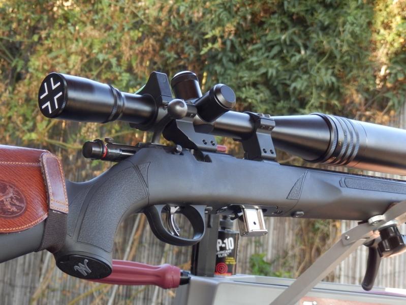

Mensajepor PATXI2311eva » 06 Ago 2013 17:24
Por fin tengo la mía también lista !, pena que no venga con una culata más decente.
Tan pronto la tenga afinada ... subiré agrupaciones.
Mientras unas fotitos..

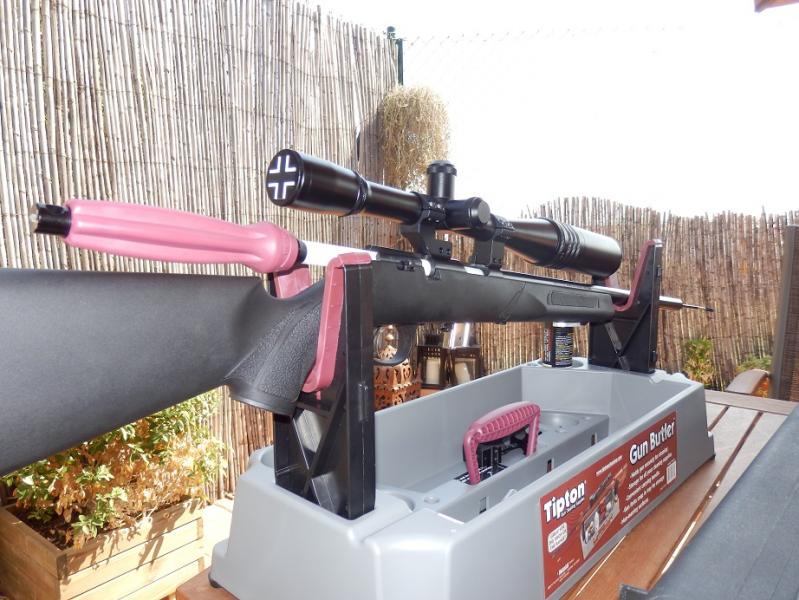

Hola
Gracias y saludos 50
Hola
Gracias y saludos 51
PATXI2311eva
Mensajes: 20
Registrado: 15 Abr 2012 15:56
Re: Que opinais de la Marlin xt 22 vr
Mensajepor PATXI2311eva » 09 Ago 2013 02:01
[quote="DALTON"]
En cuanto a la accion esta bastante bien el cerrojo ahora de nuevo va durillo pero con un buen ajuste, el disparador ajustable PRO-Fire es un punto a su favor ya que a parte de preciso dispone de seguro de gatillo y ajuste de la presion que he de decir que todavia no he tocado pero debere afinar un poco ya que de casa viene algo durillo.
Hola DALTON, has modificado de alguna manera el disparador? yo ajustándolo al mínimo me sigue pareciendo duro. Conoces alguna web americana dónde venda un disparador o muelle customizado?

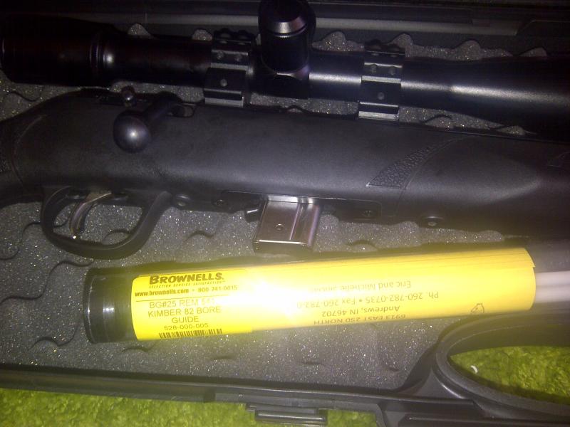

Gracias Dalton por la respuesta. Ya me lo imaginaba...

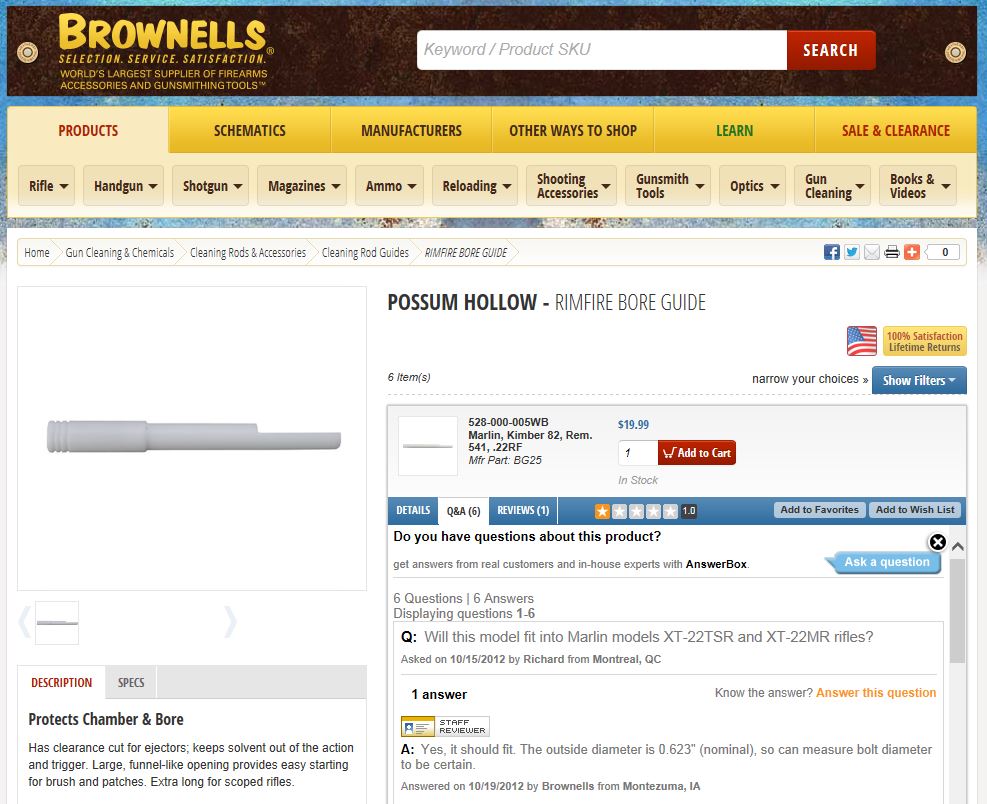

Os adjunto un link por sí os interesa, Bore guide Marlin XT22VR. ya lo he pedido, por lo que subiré fotografía una vez me llegue.
Hola
Gracias y saludos 80

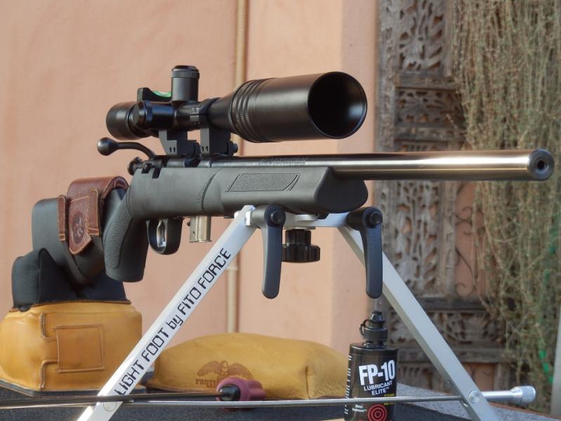

Es correcto kempka ... los 3.850 Kgs es para BR50 Stock.

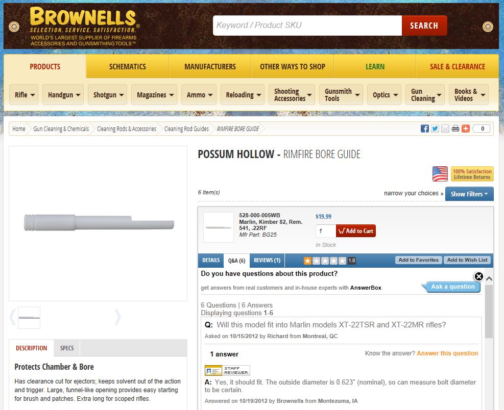

Por cierto ya me llegó la guía para la baqueta, se acopla perfectamente... para los interesados, el coste ha sido 28.34 € porte incluido. ha tardado 10 días...en llegar.
Hola
Gracias y saludos 140
Hola
Gracias y saludos 141

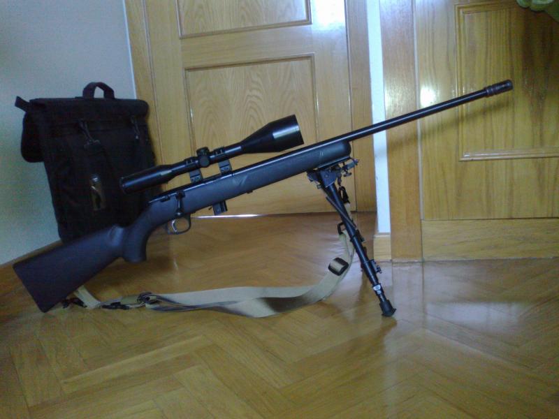

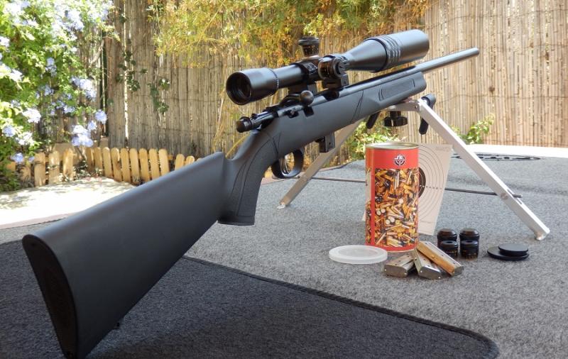

Hola a todos de nuevo. Veréis ya hice dos sesiones de pruebas con la carabina.... la verdad es que tumbado ahora que aprietan los 40º en el campo de tiro es un fastidio .... y la falta de costumbre tirando tumbado .. hace que las tiradas no hayan sido del todo satisfactorias por comodidad de tiro:
1º El encare del T36 no estaba lo fino que debiera... lentitud a la hora de enfocar. y carrilera de la marlín, que no es recta, aunque ya lo he solucionado poniendo un suplemento a la culata.
2º Falta de costumbre tirando tumbado , amén de las rozaduras en los codos (La alfombra de tiro de Fito parece que sean de lija) Ya me he hecho con una almohadillas de Protektor... al final necesitaré otra más para el otro codo y el saquete trasero también de la misma marca que ya lo tengo.. por cierto se nota mucho mucho la arena pesada de fito force (la tengo en el saquete trasero) y arena de playa filtrada en los apoya-codos. Excelente arena la de fito.... recomendada al 100%, eso sí me faltó muy poco arena para llenarlo a tope de los topes... pero el servicio de Fito Force ..... crecen en ventas pero no en personal y se nota en el servicio y/o respuestas de email. (Les falta mejorar mucho este aspecto)a esperar a ver cuando puedo comprar otro bolsa de arena pesada.
Creo que es lo normal... en los comienzos de esta modalidad. Sobre todo lo que buscaba era hacer un "rodamiento a la carbina", pegar tiros.. hacerme al gatillo, al visor (centrarlo y su encare), la postura de tiro... (Cambiaré de tumbado a sentado ... más cómodo por el calor de estas fechas y Amén de la mesa de BR50 que hay en el club de tiro de Málaga, gracias a un socio que la puso... y que empezaré a usar por comodidad de encare y postura en general (o eso espero).
De momento no saldré de los 25 mts ... hasta que pegue aprox unos 1.000 tiros o los que hagan falta con distintas marcas de municiones y encuentre la pareja perfecta... llegados a ese punto pasaré a los 50 mts y la pondremos de nuevo a punto.
Después de dos días de tiradas, llegué a la siguiente conclusión:
- Necesito otras monturas para el visor que me lo acerque un poco más al ojo. Hoy me llegaron a casa las siguientes de Sportsmatch y para el carril "cola de milano". al mismo tiempo he ganado también algunos mm de altura ... que creo me pueden ser necesarios en tiradas a más larga distancia. Aparte de que me da la sensación al tener dos tornillos por anilla, de más robustez.
https://www.blackrecon.com/anillas-sport ... 10970.html
Aquí necesito de vuestra ayuda... existe algún problema por montar las monturas con los tornillos de apriete a derechas o izquierdas respecto de la carabina en el caso del carril cola de milano?
Igual os parece una pregunta tonta ....
Adjunto algunas fotografías ...
En cuanto a la agrupación, no ha estado mal .. en mis primeras tiradas. pero aún es pronto para juzgar los resultados.
