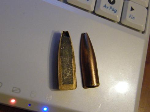

El porqué una bala determinada va mejor en un rifle y en otro no, ya tiene muchas veces que ver con el interface bala-cañón, la medida exacta de campos y estrías, la dureza de la camisa, etc.
Y por supuesto, hay un factor que raras veces se detecta en calibres pequeños, que es la existencia de vacíos en el plomo. Esto, que en un calibre .308" se puede detectar con la balanza, en un .224" o menor pasa desapercibido salvo con sistemas muy muy sensibles. Pero en vuelo afecta igual.
JW.
Deja deja, mira lo que les paso a los de cold mountain
Ahora si muy buena explicacion Maestro
Añado una foto con un ejemplo claro de masa descentrada en un proyectil, se trata de una punta del 9.3 en 232gn, las agrupaciones no es que fueran buenas de por si, pero solo subiendole unos 20m/seg en vez de grupos aceptables para caza parecian una tirada de postas
