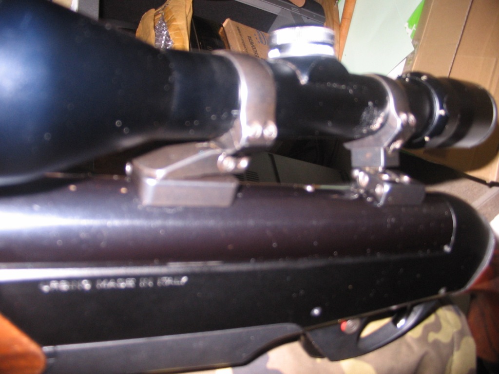

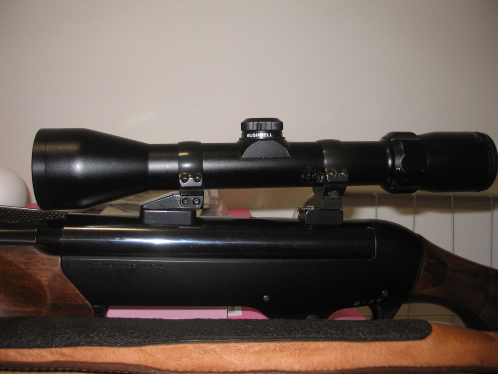

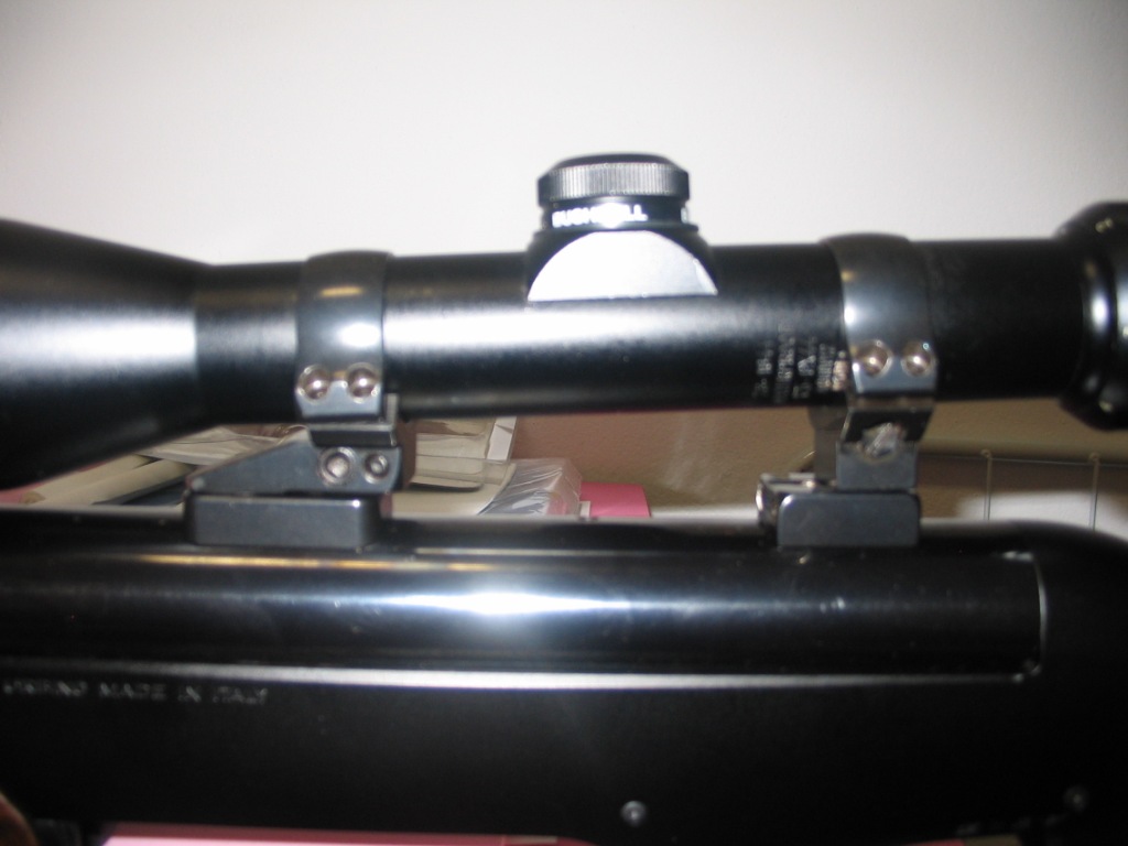

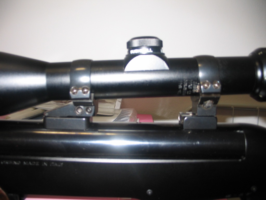

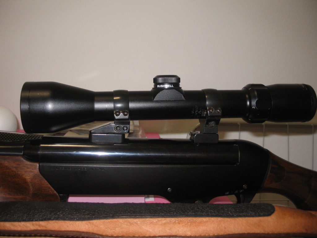

Os pongo unas fotos de las anillas y el visor:
A ver si podeis echarme un cable.
Un saludo y gracias a todos.

Pues resulta que tengo un Benelli 90
Aqui se ve mas claro....
Buenas tardes a todos.
No se si es el foro idóneo, pero lanzo la cuestión.
Pues resulta que tengo un Benelli 91
Se ve claramente la inclinación hacia adelante del visor
Pues resulta que tengo un Benelli 92
Se aprecian los 5 mm que le sobran a la anilla trasera
jabaliviejo
Mensajes: 20537
Registrado: 15 Dic 2007 06:01
Re: Apel en Benelli Argo.
Mensajepor jabaliviejo » 16 May 2012 20:00
Uuuuuff! Eso está más inclinado de lo que yo imaginaba!

clarijulio
Mensajes: 54
Registrado: 12 Abr 2012 19:25
Mensajepor clarijulio » 16 May 2012 20:06
Por eso creo que lo mas sano sera cambiar el taco trasero y dejarme de experimentos para nivelar las anillas. Me imagino que cambiándole el taco por el que me han dicho en la casa, sobrara....no????
