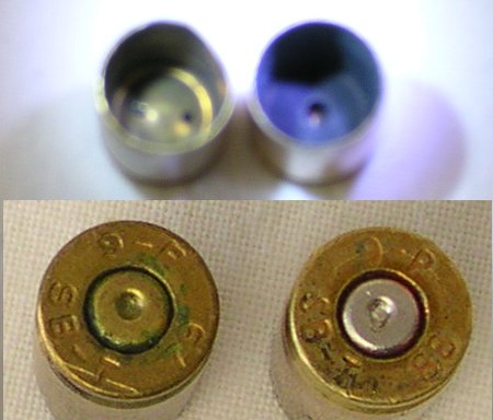

Subo una fotografía de una vaina del 9Pb de SB con piston Boxer. No la he desempistonado aún, más tarde lo haré o mañana. Aparentemente no veo ninguna manipulación. El piston de la boxer es blanco cuando todas las SB que conozco de diferentes calibres lo tienen amarillo. La vaina del boxer esta muy negra por dentro como si fuera recargada, pero insisto en que no veo ninguna señal de los agujeros de una posible vaina berdan manipulada. Cuando lo desempistone espero ver si se manipulo o no.

Las vainas boxer de Santa Bárbara son originales.
Epsecialmente abundantes en lotes de munición del 88 y en algunos de los 90.
Hay teorías sobre todo esto, pero creo que ninguna es fiable al 100%. Hay quien dice que las selladas en rojo son boxer y en verde berdan. Hay quien afirma que los pistones niquelados son boxer y los latonados berdan. Creo recordar a día de hoy haber encontrado excepciones a ambas teorías y no queda sino mirarles "la matricula".
También creo recordar que la bala poliefectos, osea la semiblindada troncocónica de Santa Bárbara, solía montarse en vainas boxer, pero creo que tampoco en el 100% de los casos.
Respecto al 9 Largo de SB boxer, si que no he visto nunca.
